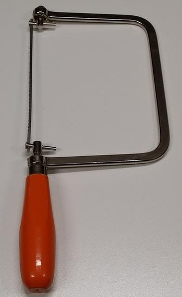

Je possède une Bahco 301 qui correspond à ta demande ;
Elle a juste un petit inconvénient : on est parfois limité par la monture qui dispose d'une distance moins importante entre celle-ci et la lame, que sur les modèles courants.
Et on la trouve chez Leroy Merlin.

Effectivement, j'arrive à la trouver, mais elle ne semble pas exister avec un col de cygne un peu plus grand.

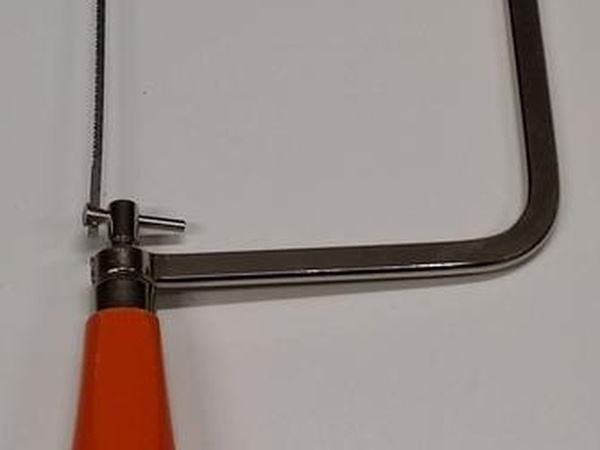

J'ai ce genre de scie. À vérifier que ça soit bien le cas sur ce modèle, et cette marque, mais sur la mienne, la lame peut se tourner à 360°. Je crois comprendre que c'est ce que tu cherches...
