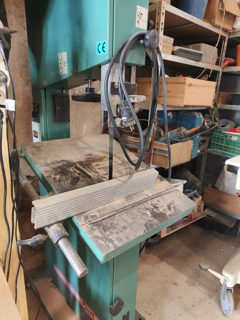

Je viens d'acquérir cette machine, une kity 560.
Après pas mal de réglages et un ruban neuf, elle me donne satisfaction.
Sauf que....

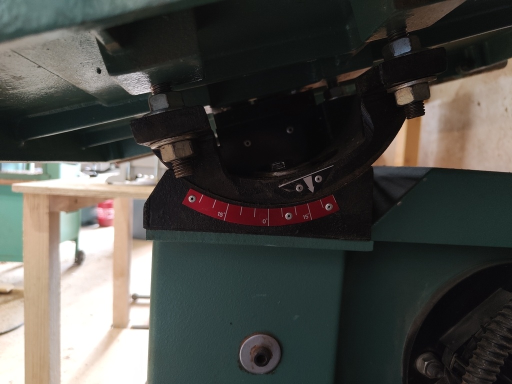

Je voudrais pouvoir faire des coupes à 45° dans la longueur et le plateau ne s'incline qu'a 25°
Pensez vous qu'il soit possible de remplacer le support du plateau ou de le bricoler pour atteindre les 45°?
Di oui où trouver un machin comme ça ?
Merci par avance pour votre aide
Tout d'abord, une découpe à la scie à ruban ne sera jamais ultra précise (sauf si on est un virtuose de la SAR...).
Pour faire des découpes à peu près à 45°, tu peux te faire un "sur plateau" en bois (ou un guide), incliné à la bonne pente sur lequel tu fais reposer ta pièce.
sokonista
Merci Kentaro !
Merci si vous avez des modèles de "sur plateau" (photos, plans...)
Je suis preneur

En me basant sur vos réponses, j' ai bricolé un support à 45° à la va vite pour tester cet après midi, ça à l'air de fonctionner pas trop mal...
Il me reste plus qu'à paufiner le truc pour me faire un outil pas trop imprécis...
