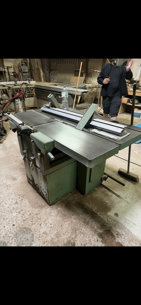

Voila les photos de l'annonce. par contre en reflechissant au transport je me suis dis que le solivage de mon atelier ne supporterait peut etre pas les 600KG... Poutres de 195X80mm, portés de 4m20 et entraxe de 450mm... Plancher de 3cm.
L'inconvénient des lurems c'est que le fabricant n'existe plus, et du coup les pièces détachées se font rares.
A part ça, elles seront plus efficaces qu'une évolution, plus réparables malgré la difficulté à trouver les pièces, et plus stables.
La TS 31 STI c'est une très bonne machine, si tu la trouve à 500€ avec tous les guides de toupie et les protections n'hésite pas trop. Par contre faut prévoir la manutention, c'est 600kg la bête.

Merci pour ta réponse, je ne l'ai pas encore vu mais l'annonce dis: "Modèle des années 90 en bon état, pas de roulement à prévoir. Vendu avec quelques lames et outils de toupies, avec tous les éléments et guides." Donc sur le papier elle est pas mal... D'autant plus que je n'ai pas précisé mais j'ai pour projet de faire des portes pour un séchoir un toupie sera sûrement d'une grande aide... Reste plus qu'à voir le transport!!

Au prix d'une évolution, il vaudrait mieux une Lurem pour ce que tu envisages de faire.
Au vu des annonces, outre la puissance, la 310 offre une largeur de 310 cm, plus que la Kity ou la Lurem 200 ce qui offre un confort appréciable.
L'inconvénient c'est son poids et le fait qui faut avoir la place de tourner autour pour les différentes opérations

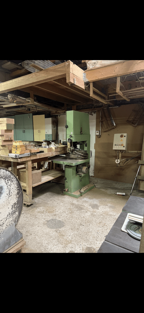

Bonjour, moi je travaillais avec une kity 636 qui est très bien et costaud. Mais il y a une semaine je me suis fait plaisir, je me suis acheté la lureme c317 . C’est mon fils qui est allé la chercher et comme il ne s’y connaissait pas trop en combiné le vendeur lui a dit quelle fonctionnait très bien. Il a fait marcher la dégaine mais pas le reste. Quand je l’ai reçu j’ai voulu vérifier si tout allait bien et je me suis aperçu qu’il manquait le moteur de la toupie. J’ai retéléphoné au vendeur en lui expliquant qu’il m’avait vendu une machine non complète. Donc j’ai fait faire un devis d’un moteur qui coûte 880euros qui va me rembourser totalement. A voir plus tard si j’ai fait une bonne affaire. Je l’ai acheté 3000euros avec la scie a ruban.
Mimine
Voici les machines
