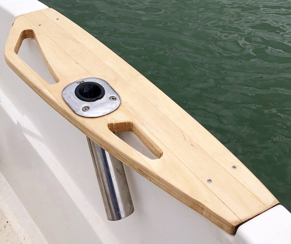

J'ai en stock une énorme collection de lattes de sommier qui attendent sagement un créateur avec des idées.
J'ai déjà fait une main courante pour un bateau de plaisance.
Pourquoi pas un vélo ?
l'intérêt premier des lattes de sommier est la courbure non contrainte .
Il existe des lattes sans courbure.
