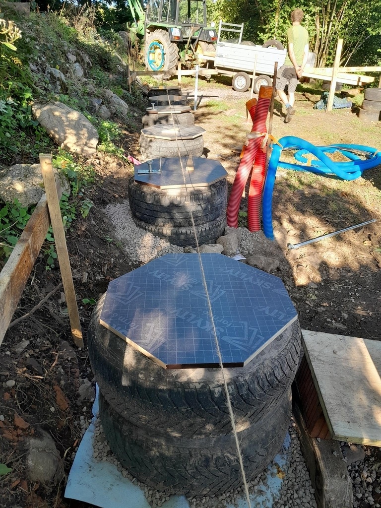

Je construis une maison en ossature bois sur plots. La dalle bois sera constituée d'une ceinture en 10x30 (Douglas). La longueur de la construction m'impose une enture de continuité. Je partais sur un mi-bois horizontal, mais je me demande finalement si c'est le plus pertinent.
Information importante : mes plots sont constitués de pneus (diam. 65cm - portée 100cm) remplis de gravier tassé posés sur le sol (décaissement de quelques centimètres de terre végétale). La portance du sol n'a pas été attestée par une étude, il peut toutefois être considéré stable (n'a pas été décompacté, fort empierrement). Néanmoins, je suis conscient des risques d'un léger mouvement, qui sera surveillé afin d'éventuellement y remédier.
Dès lors, un mi-bois vertical ne serait-il pas plus pertinent, pour augmenter la résistance de ma ceinture face à un éventuel mouvement de mes plots? Et/ou un renfort adéquat de l'assemblage?
Merci d'avance pour vos avis.

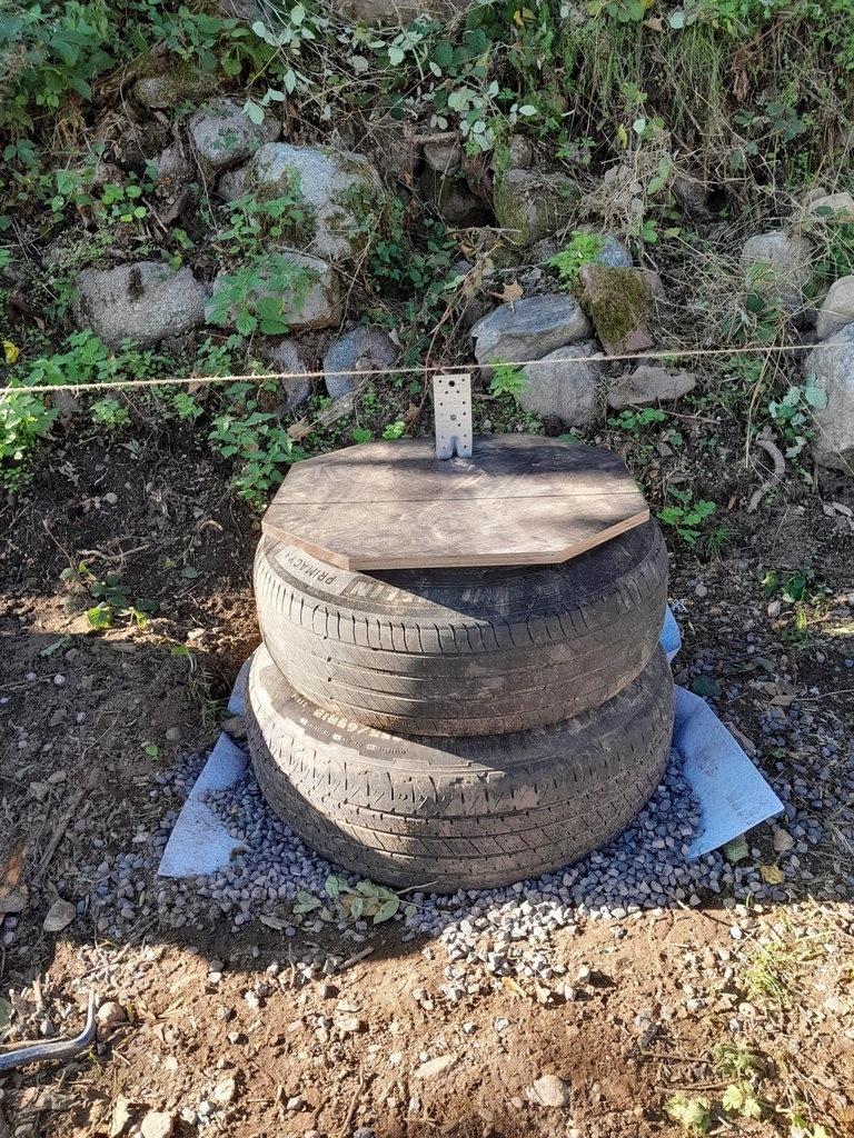

Bonjour Chaluthier Jean, merci pour ta réponse. Pas mal la réflexion sur la rigidité conférée par les murs. Effectivement, ça devrait soulager : la lisse basse est ancrée à la poutre de ceinture, le mur est contreventé par des panneaux. Effectivement, j'imaginais utiliser des crics au besoin, pour ajouter des calles si un plot s'affaissait trop. Une question en suspens c'est de savoir comment observer qu'un plot s'affaisse avant que la poutre (ou le mur) me le crie ;) J'imaginais un trait témoin horizontal / des repères à chaque plot... et la discipline de vérifier annuellement ;) Peut-être as-tu une idée? Je te partage 2 photos de l'état d'avancement, tout commentaire bienvenu comme tu as déjà pratiqué le pneu.
Par contre, je ne suis pas convaincu que le trait de jupiter soit opportun pour ce cas de figure, ou tout du moins j'ai l'espoir de mettre en oeuvre une solution moins laborieuse à cet endroit... on verra ;)
Encore merci!
