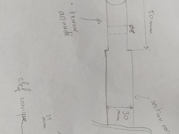

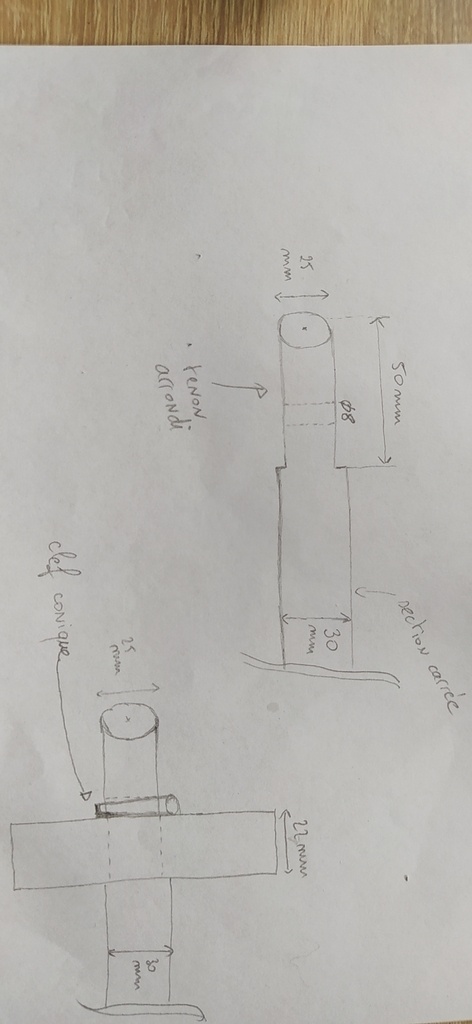

J'ai pas mal fouillé le forum ADB, des vidéos également mais je n'arrive pas à savoir ce qui serait le plus pertinent et surtout le plus simple et reproduisible.
Je cherche une méthode pour faire un tenon rond diamètre 25 et longueur 50 aux deux extrémités d'un "carrelet" de 30.
Je cherche également comment faire un tourillon conique qui aura une fonction de clef entre le carrelet horizontal et le montant vertical.
J'ai déjà fait des essais avec des tenons classiques et mortaises rectangulaires débouchantes dans le montant et pour placer la clef. Mais soit j'ai une très mauvaise méthode (ce qui est fort possible vu que je suis relativement novice), soit je trouve ça looong de faire toutes ces mortaises (4 dans chacun des 2 montants et 2 dans chacun des 4 carrelets). D'où mon idée d'utiliser une mèche pour faire les trous... Mais maintenant je cherche la méthode pour faire le tenon rond et la clef conique.

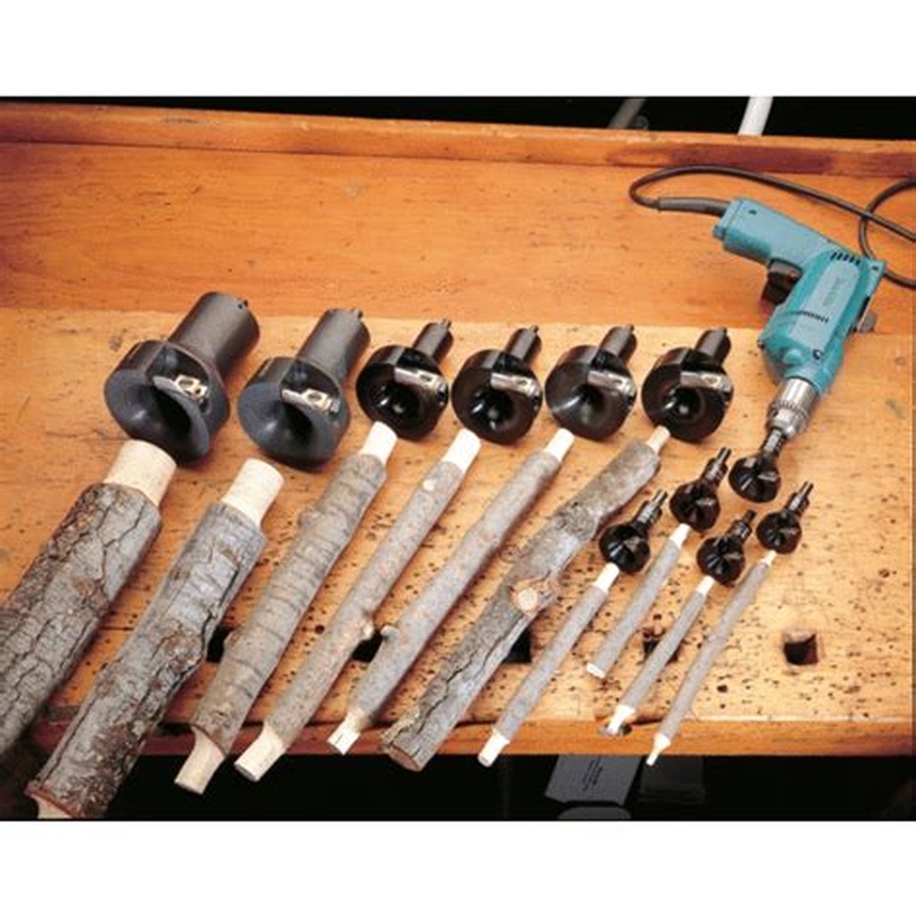

Beboit
Pour faire des tenons rond j'utilise ce type d'outils, magnifique pour le bois rond pour le coup ...
Par contre c'est pas donné ...
Bon copeaux !

  • embouts a tennoner à monter sur une perceuse a main. Relativement onéreux, assez rapide et efficace. Demande un petit coup de main pour avoir le tenon dans le même axe que le carrelet.

Quand au tenon conique, il faut plutôt regarder le principe de cheville a la tire. On a effectivement une cheville légèrement conique mais ce qui importe c'est le léger décalage entre l'axe du perçage de la mortaise et du tenon.

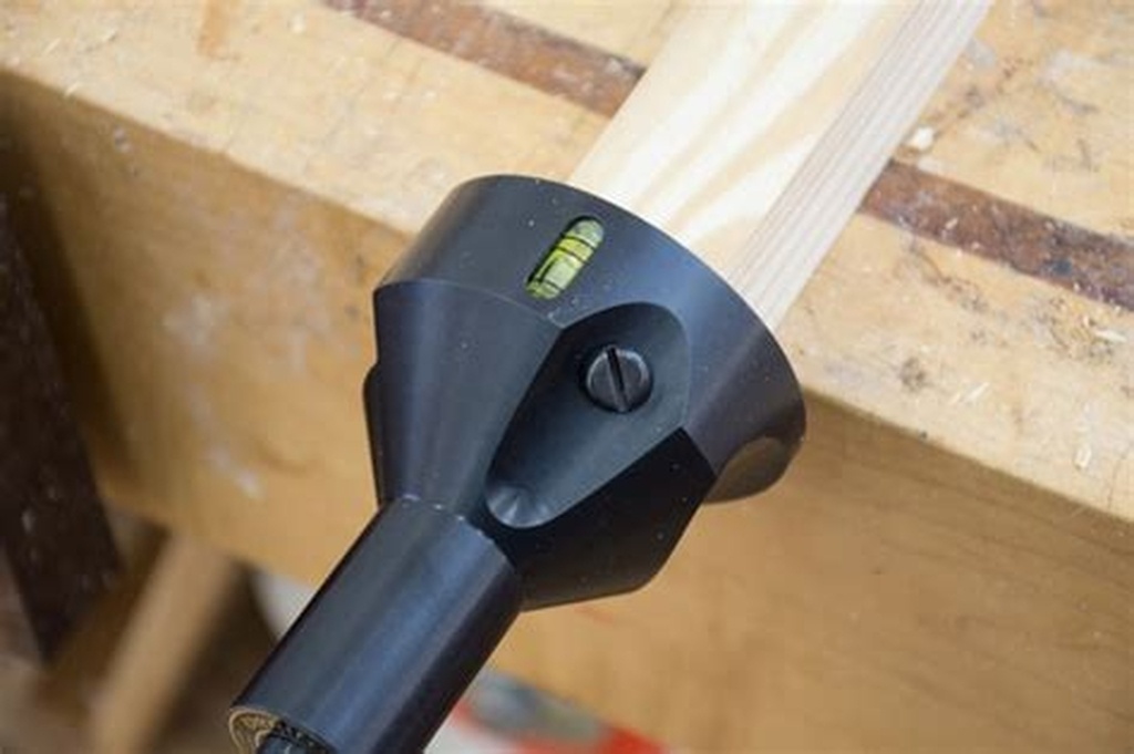

Quant aux embouts à tenonner, j'ai vu les Veritas mais ils coûtent un bras, ne sont pas en métriques donc il faudrait en plus des mèches en non métriques. Sans compter que je ne suis pas sûre que tu puisses faire 50mm de long.

bonjour la clef conique cela ne serre rien du tout et vu la taille des arasement cela ne tiendra pas dans le temps
je vous engage vivement a faire un model pour voir
pour moi c'est une fausse bonne idée

etiennedesthuilliers Merci beaucoup pour les précieux conseils! Si je fais un plat sur un côté pour "coller" au montant, est-ce que cela évitera que la clef tourne et serrera davantage? Après j'ai juste besoin que cela tienne sachant qu'il n'y aura pas un poids phénoménal (c'est pour mon chat ;-) )
