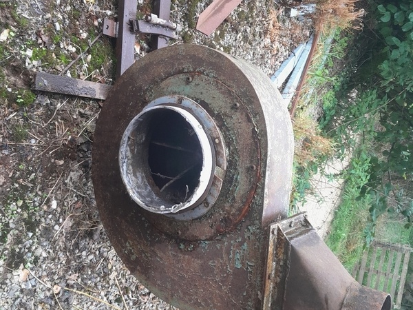

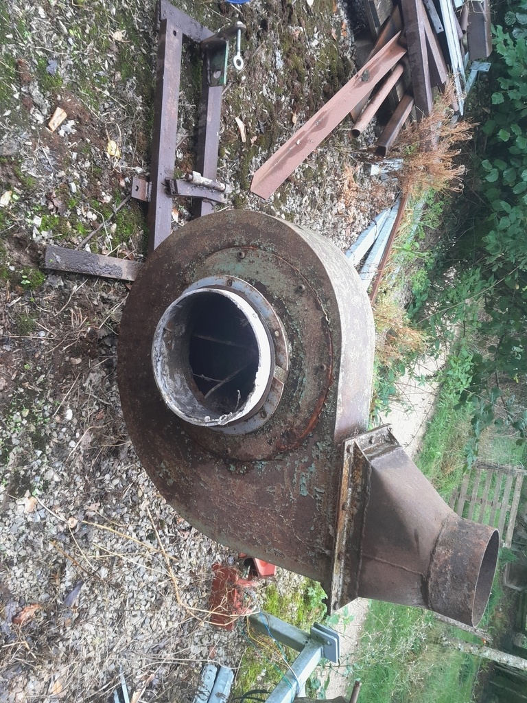

Je viens de récupérer une aspiration, celle-ci n'a pas de moteur. Je voudrais savoir à quel régime doit je la faire tourner ?La turbine mesure 40cm de diamètre.
