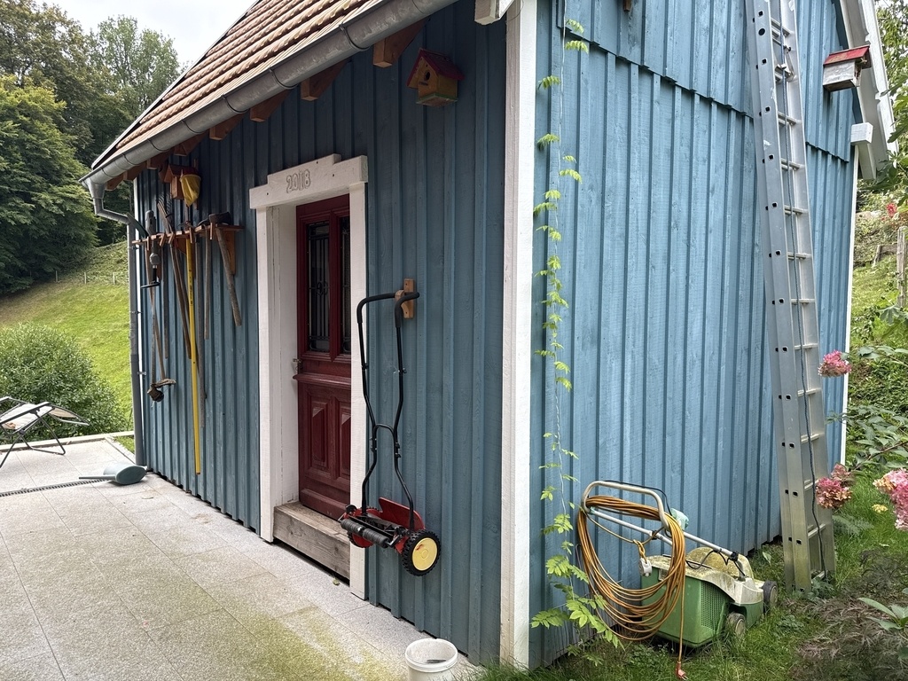

Pour mon atelier j’ai gardé le bois brut de sciage et surtout placé les planches en mettant la face proche du cœur de l’arbre vers l’extérieur pour éviter que les côtés se relèvent. Finition huile de lin diluée à 10% White et après 24 heures peinture une seule couche.
Photo aujourd’hui, réalisé 2018, donc ça tient.

Bel réalisation d'atelier et j'aime bien la porte qui me rappelle la porte d'entrée des grands parents 👍
De plus tes planches sont en verticales et complètement exposées aux intempéries tandis que dans mon cas elles sont horizontales et ne seront pas sujettes à recevoir de la pluie mais subiront les UV et l’atmosphère humide ambiant.

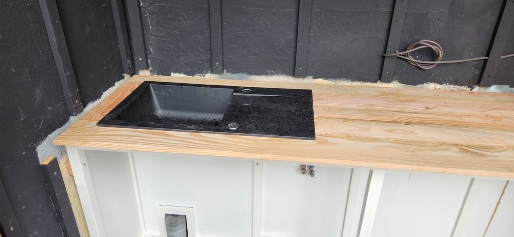

Une petite photo vaut mieux qu'un long discours.
Les planches seront fixées sur le mur noir.
La façade sous le plan de travail est en cours de fabrication.

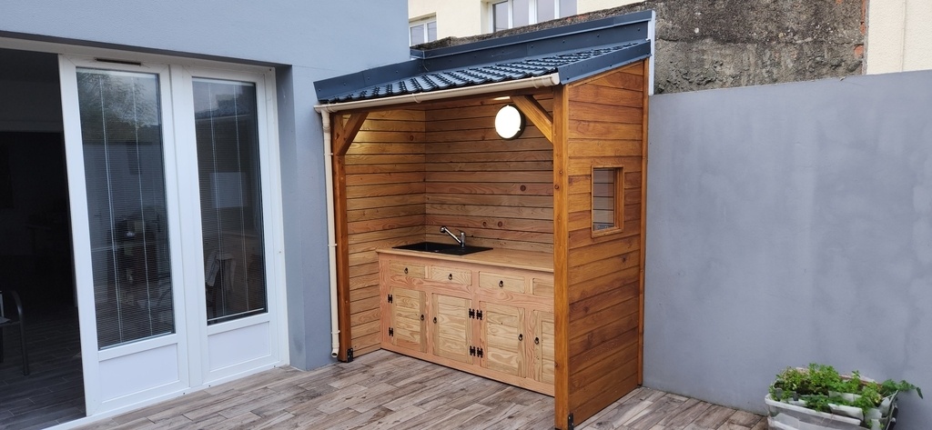

Je vous remercie tous pour vos conseils.
La cuisine est terminée en espérant qu'elle tienne dans le temps.
