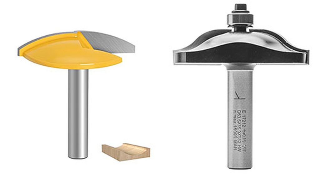

J'ai besoin d'utiliser une fraise que je ne trouve qu'avec un roulement, mais j'ai besoin de l'utiliser sans roulement.
Ma question est donc : peut-on retirer la tige et le roulement et utiliser cette fraise en toute sécurité ?
En gros, cette fraise me plait bien : amazon.fr/gp/p...uct/B0084D3Z48/
Mais je voudrais qu'elle ressemble à celle-ci (mais pas en mauvaise qualité comme ici) : amazon.fr/Frai...e/dp/B0C9CKJWWJ
L'utilisation est pour du bois dur (principalement du chêne).
Je vous remercie pour vos conseils :-)
Très bonne soirée !
Oui, c'est possible. Enlever le roulement, puis meuler ce que, je suppose, tu appelles la "tige", à savoir la partie cylindrique destinée à recevoir le roulement, et qui permet aussi la mise en place de la vis, à l'intérieur, pour maintenir celui-ci.
Par contre :
  • Tout retour en arrière, c'est-à-dire remonter de nouveau le roulement sera impossible.
  • Il ne faudra pas chercher à plonger verticalement, avec cette fraise
  • Bien prévoir un mode de guidage fiable, ainsi que des passes très progressives, l'usinage que tu souhaites faire avec une fraise de ce diamètre provoquant des forces importantes et variées, à fortiori dans du chêne. (Je proposerai d'ailleurs de dégager le maximum de matière avec une fraise droite, avant de faire une ou quelques passes de finition avec cette fraise)

Déjà les deux profils présentés sont différents et pour répondre à la question
Tout dépend de la façon de l’utiliser mais je partirai du principe que non.
La fraise a roulement n’est faite que pour travailler avec le roulement en appui sur une face ou un chant sauf si tu veux un profil moins prononcé, dans ce cas tu peux travailler au guide sans mettre en appui le roulement.
La fraise à roulement n’est pas conçue pour travailler à l’emplacement du roulement. il n’y a pas d’arête tranchante sur le haut et elle n’est pas non plus conçue pour évacuer le copeau à l’emplacement du roulement.
Voila mon avis 😁

On peut enlever le roulement et guider la défonceuse le long d'une règle par exemple.
Mais on ne peut pas élever la tige, à moins de risquer d'abîmer la fraise.
Il faudrait expliquer quel est ton besoin, il y a sûrement d'autres solutions.

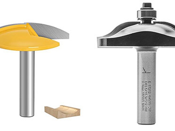

Je te remercie pour cette première réponse. Mon besoin est très très simple. J'ai besoin d'effectuer une défonce comme sur le morceau de bois sur la photo, faite avec la fraise jaune. Mais pour avoir déjà eu une de ces fraises dans les mains, je n'ai pas du tout envie d'en acheter une.
Et malheureusement, je n'en trouve pas de ce type en bonne qualité. Où alors je cherche mal, pas les bons mots lors de mes recherches... ou que sais-je.

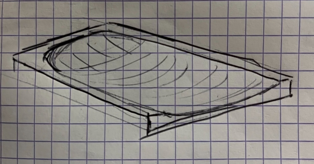

Je vous montre un dessin (mal fait et pas à l'échelle).
La largeur est bien entendue beaucoup plus large qu'une fraise, puisque ça doit faire environ 40cm.
Ce qui m'intéresse dans ce type de fraise, c'est vraiment l'arrondi plus important qu'avec une fraise à gorge ou l'angle est trop marqué.
J'utiliserai également un gabarit contreplaqué en tant que guide de défonceuse.

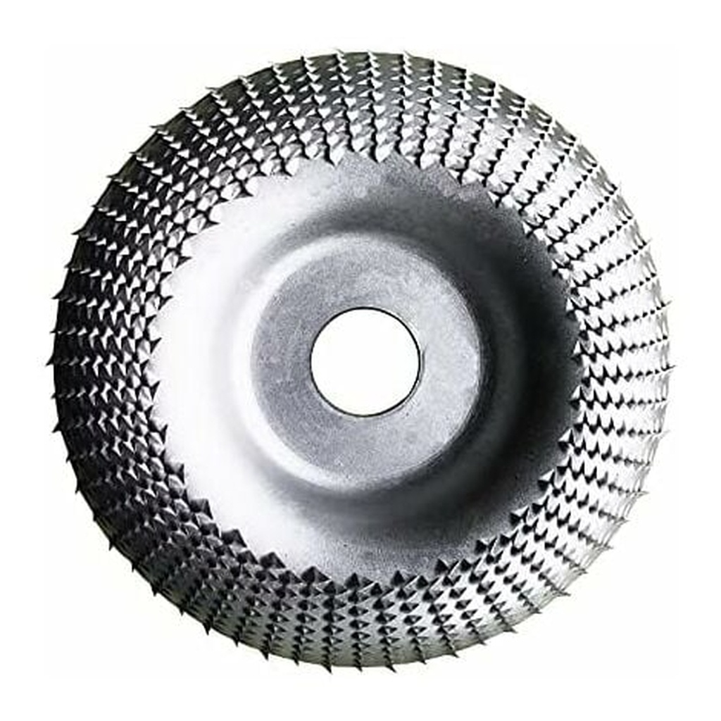

Pour le moment, la seule solution que j'ai réellement trouvée (pas déplaisante, mais moins précise), c'est l'utilisation de ce disque de meuleuse (que j'ai déjà), et une finition plus fine avec mes wastringues. Ça va pour une pièce, mais à la longue, c'est fatigant et surtout j'ai un risque de ne pas reproduire 3 ou 4 fois de suite le même rendu dans les mêmes proportions. C'est pour cela que je cherchais une fraise pour l'utiliser avec un gabarit et pouvoir faire de la série.

Je viens de voir ce que tu souhaites en faire. Tu envisage de t'y prendre comment, pour faire ces assises incurvées ?
Avec un système de guidage par berceau ? Un système suspendu ?
Ça fait tout de même pas mal de matière à enlever, encore plus plus si tu as 4 pièces (et peut-être plus, à l'avenir, dis tu).
Pourquoi ne pas dégager le maximum de matière avec une fraise droite, et éventuellement, ensuite, faire juste une passe de finition, avec cette fraise incurvée ?
Une fraise droite (ou plusieurs, car l'affûtage d'une seule pourrait ne pas tenir autant) serait moins chère, et plus efficace, pour dégager beaucoup de bois.
