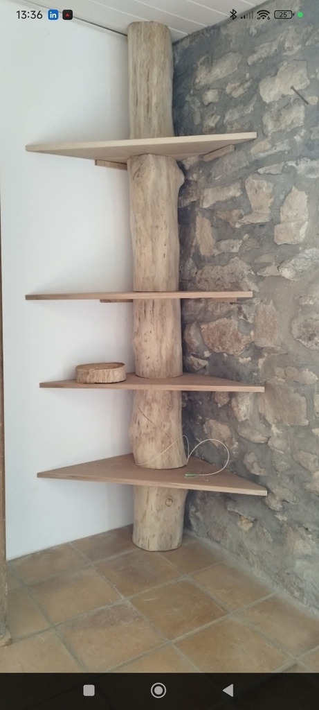

Il ya 2 ans j'avais fait cette bibliothèque.
C'est du chêne. J'avais bien prévenu la cliente en amont que le tronc allait irrémédiablement se fendre avec le temps.
Une fois l Info donnée , la cliente a très biens compris et accepté cet état de fait.
