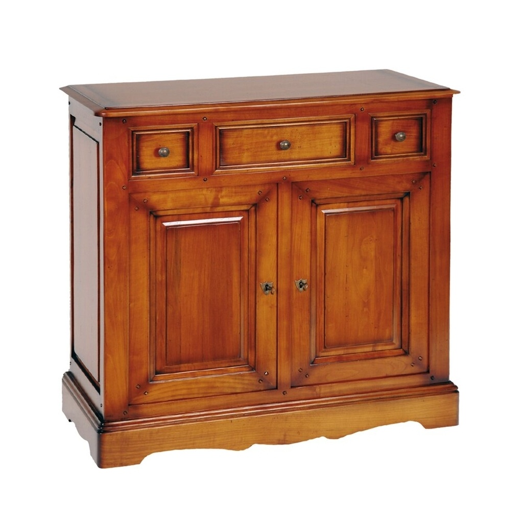

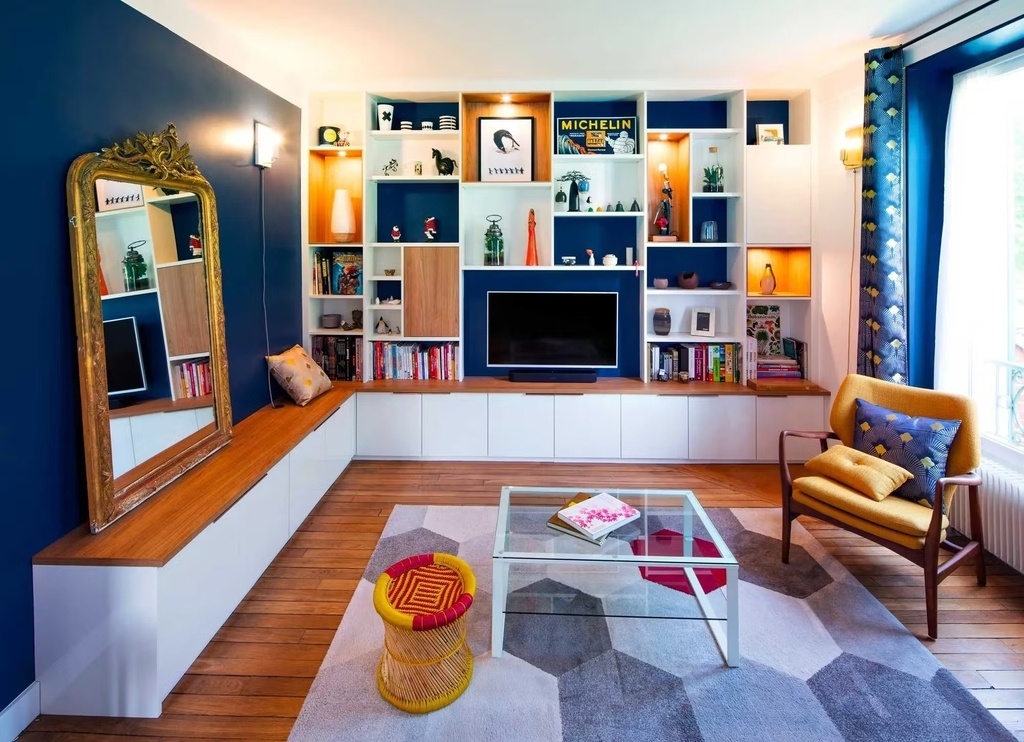

J'ai un projet de meuble bibliothèque TV similaire à celui en photo en PJ.
Je souhaite réaliser le plateau du bas en merisier et je recherche à reproduire le même effet que sur le meuble en photo à savoir une teinte rouge orangé doré ni plus clair ni plus foncé.

Sur le meuble montré en exemple, il y a une teinte d'appliquée avant une finition vernie (en première couche). Plus une patine pistolet travaillée ensuite à la laine d'acier, avant de recevoir la couche de vernis finale. (Ou processus similaire, mais avec un fondur en première couche)
Ici, la teinte employée serait un "merisier doré", suivant certaines appellations de fabricants.
Sans teinte, le merisier "bronzerait" sans doute un peu, dans le temps, mais au départ, on aurait une teinte bien plus pâle, et pas du tout la patine très visible ici.

Est-ce que c'est la patine qui lorsqu'elle est épaisse fait noir dans les coins des facades de tiroir ? J'ai l'impression que c'est cela qui donne beaucoup richesses aux couleurs de ce meuble.

Exactement !
C'est bien la patine (qui n'est pas "épaisse" mais juste plus soutenue) qui donne ces aspects foncés et donc vieillis, Dans tous les creux, mais aussi ces "ombres" (ce que j'aime moins, qui fait moins naturel et authentique, mais qui a beaucoup été à la mode, à une époque) en extrémité de panneaux ou sur les jonctions de montants et traverses.
Là, c'est clairement réalisé au pistolet à gravité, avec une petite buse, et une pression réduite. Puis c'est "travaillé" à la laine d'acier fine à très fine (00 ou 000 double ou triple zéro).

Pour revenir aux patines, il en existe de nombreuses couleurs, d'un brun doré assez clair, jusqu'au brun ou même noir.
