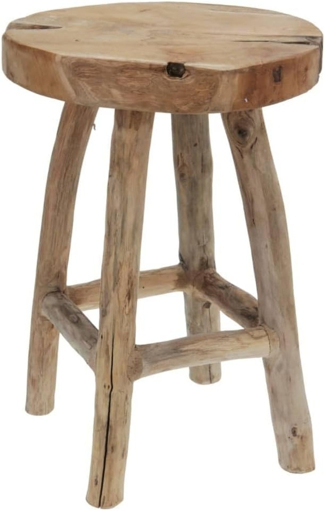

Je souhaite réaliser un tabouret (inspirer de l'image jointe).
L’assise sera faite avec un morceau de plateau de hêtre qu’il me reste, par contre, j’ai une interrogation sur les pattes.
Je souhaite avec le même rendu, mais je ne sais pas du tout qu’elle essence de bois prendre, avez-vous une idée ?

Plutôt qu'une réponse j'ai une question : le hêtre c'est pas vraiment super rustique (je trouve que c'est même un bois plutôt classe... Mais c'est mon avis), du coup si tu reprends le style très rustique des pieds tu n'as pas peur que ça jure un peu ?
Sinon je suis d'accord avec Rob1dbois, ça ressemble fort à des branches ! Tu peux travailler avec des branches de bois encore vert mais attention cela demande d'anticiper le retrait du bois pour tes assemblages

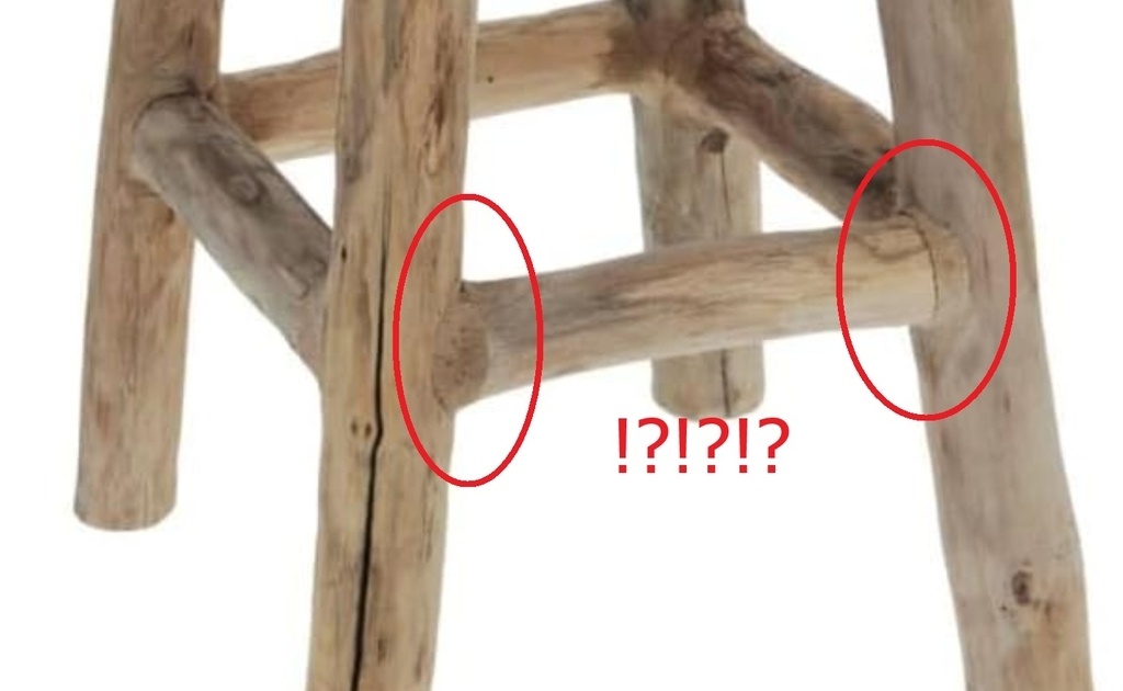

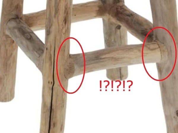

Pour l'assemblage de bois ronds, il existe des kits pour tenons ronds, comme ici. Bon, tu n'auras pas le même aspect aussi bien ajusté et jointif que sur l'image... sur laquelle il y a vraiment quelque chose de curieux, pour ne pas dire de fake !

en effet plutot IA comme assemblages
Chaluthier
L'image est surprenante, j'ai l'impression qu'elle a été générée par ia, tant le raccordement des traverses aux pieds me semble hasardeux.
Quoi qu'il en soit, je suis d'accord avec Rob1dbois , tu peux aller en forêt et essayer de trouver ton bonheur, charme,frêne ou châtaignier sont des bois résistants pour de tels pieds.
Attention toutefois, décale les traverses pour éviter de sur-fragiliser les pieds. Le design que tu présentes ne résistera pas bien longtemps, vu les deux perçages de fort diamètre l'un à côté de l'autre.

Rob1dbois
Pour moi le piètement a été réalisé directement avec des branches séchées écorcées.
Pour le même rendu il faudra se rendre en forêt et trouver des branches sèches (et pas mortes)encore sur le fût de l’arbre.
Ou bien faire sécher soi même des branches mais c’est plus long 😉
