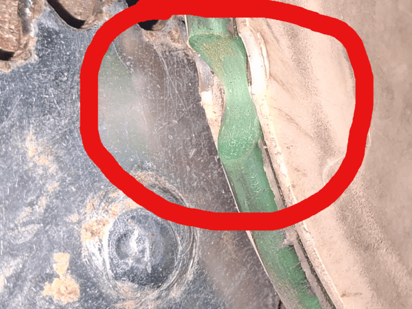

Je viens de récupérer une Koby K2006 ...
Et entre autres petits problèmes, le volant d'entrainement des rouleaux de la partie raboteuse dont le 'caoutchouc' est creusé (encadré eu rouge sur l'image jointe).
Evidemment, l'axe se bloque dans ce creux et donc les rouleaux de sont pas entrainés.
Quelqu'un a une idée où je pourrais trouver ladite poulie ... ou seulement le 'caoutchouc' ?
je suis nouveau dans le domaine, donc désolé si la réponse est évidente
Je cherche aussi la poignée de réglage de la hauteur de la table d'entrée de la dégau. Absente ...
Merci d'avance pour vos conseils

Bonjour Koby
Je ne peux pas répondre certainement car il faudrait une photo du caoutchouc.
Toutefois dans des problèmes similaires j'ai trouvé des caoutchouc usés sur un arbre d'entraînement des rouleaux.
J'ai résolu les problèmes avec une petite longueur de tuyau hydraulique que l'on peut trouver , souvent gratuitement pour quelques cm, chez les réparateurs matériel agricole.
Mesurez exactement le diamètre intérieur du logement du caoutchouc.
Pour le montage trempez le caoutchouc dans de l'acétone qui ramolira la surface et permettra un glissement facilité.
Bon bricolage...
