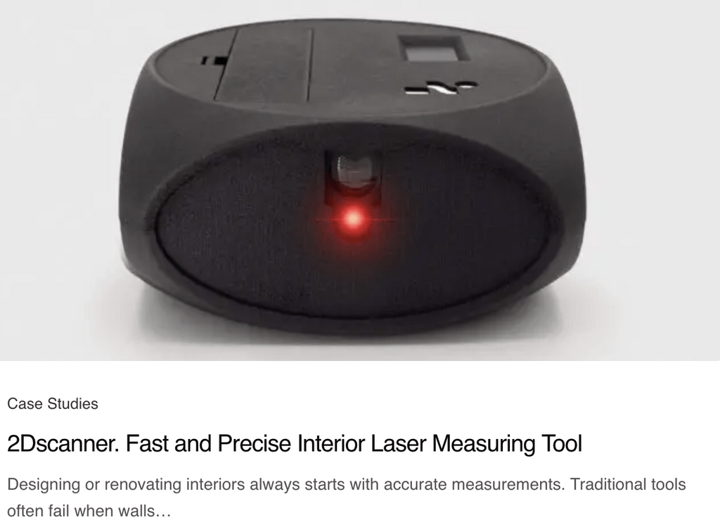

Il y CET APPAREIL qui scan sur un plan 2D, vertical ou horizontal ou comme tu veux.
C'est un produit Grec. Ça fait plusieurs années que je regarde ce produit sans franchir le pas parce que j’ai toujours d'autres priorités d'investissement.
Ça sort du DXF. Ça coûte 1200€
Qu'est-ce que l'outil de mesure laser, 2Dscanner
La chaine YoutTube 2DScanner
FTPROJET
Merci EstOuest ! effectivement il a l'air pas mal mais le disto et plus polyvalent pour ma part, certe il ne bosse pas tous seul, mais ont peut prendre les côtes en 3d.
Le 2d c'est bien mais très limité,pour ma part.
