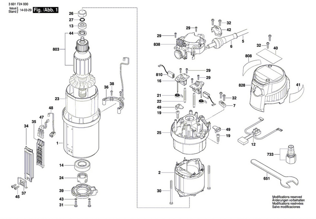

Connaissez vous cette panne sur défonceuse Bosch GOF 1600?
Le moteur fonctionne une seconde et s'arrête. impossible de redémarrer. Il faut débrancher la machine (ou couper le courant) pour qu'elle redémarre à nouveau pendant une seconde. Est ce que quelqu'un connait cette panne? Cela s'est produit lors d'un usage tout à fait ordinaire. Merci de vos retours

Pat92
serait ce la pièce N°44?
Pat92
GuilB
Ç'est bien ça !
Pat92
OK merci. le démontage n'est pas trop difficile? Il faut enlever tout ce qui est dans la partie droite du schéma, Il semble qu'il y a des vis longues par dessous coté fraise. Pour l'instant j'ai juste ôté le capot supérieur et la suite ne m'a pas parue évidente.
GuilB
Je ne me rappelle pas avoir particulièrement galéré pour le démontage, que du démontage classique "à l'oeil" au fur et à mesure de ce que j'ai vu en démontant. Il m'a juste fallu un arrache roulement pour accéder à cette bague.
ça me parle les longues vis en dessous ;)
Pour les étapes, les vues éclatées m'avait bien aidé.

Pat92 . Bonjour, je viens d'avoir le même problème. J'ai changer la pièce n°44. Par contre vue le prix (pas très chère), je te conseil de commander également le roulement, car tu risque de l'abimer en le sortant. Le site officiel de Bosch pour pièces détaché est vraiment bien fait.
Cette pièce est un aimant, qui passe devant un petit capteur, pour compteur le nombre de tour par minute. Cette pièce étant cassé, la défonceuse ne compte plus la bonne vitesse, et elle se met en sécurité.
Pour le démontage (rien de bien compliqué) mais il faut un arrache roulement. Pour m'aider j'avais trouvé une vidéo sur internet de quelqu'un qui la remonté en entière. Il suffit de faire l'inverse! :)

Gyl , de mémoire je n'ai pas démonté les vis n°30. Tout se sort par le dessus.
Voici une vidéo du remontage: youtube.com/wa...h?v=UVEiNrwrYG0
Je m'étais aidé de cela...en faisant les étapes à l'envers
N'hésite pas à revenir vers moi, ici ou en message privé

pierrottt Merci pour ta réponse, on va continuer ici au cas où ça puisse aider d'autres personnes. Bon j'ai progressé un peu mais en fait je bloque à la bague noire (pièce 24) qui est sur le même axe que la pince qui tient les fraises. Je ne peux pas bloquer l'axe principal et n'arrive donc pas à la dévisser, j'ai essayé la technique de cette personne youtube.com/wa...h?v=HeeD6vFtt0Y à 2 minutes, mais rien à faire.
pierrottt
Gyl désolé je ne m'en souviens pas. Sur le vu éclaté il y a un méplat, on ne peux pas mettre une clé?
Le roulement ne sort pas?
Gyl
pierrottt Pas de soucis. J'ai réussi à sortir le bloc bleu avec la partie électrique mais, la pièce 44 n'est pas cassée et je n'arrive toujours pas à dévisser la bague 24 même en tenant et abimant la partie en cuivre de l'autre coté, impossible aussi de détacher le gros roulement que j'ai complétement abimé aussi (j'en avais pris un neuf). Bref je suis bien dégouté, en voulant économiser 190€ de réparation je me retrouve avec une machine bonne pour la benne. Et en même temps mettre la moitié du prix de la machine dans une réparation pour que ça retombe en panne certainement un jour, je suis pas convaincu par l'idée. Dommage elle était vraiment pratique pour passer de sous table à l'utilisation classique, mais entre ce bug et la descente parfois difficile il est peut être temps de passer sur une autre marque.

je vais donc apporter une conclusion à la panne sur ma GOF 1600CE. Je me doutais bien que le défaut était cette pièce 44 mais je me suis dégonflé de me lancer dans la réparation. J'ai donc utilisé le SAV Bosch pro très efficace et relativement rapide. Ils ont diagnostiqué la carte électronique dans le devis reçu (190€ !) Après acceptation j'ai reçu la machine fonctionnelle mais avec un détail des réparations faites qui incluait aussi le changement de l'induit. Ce qui me conduit à penser que le défaut était bien la fameuse pièce 44 mais qu'ils ne se sont pas embêté à la démonter et ont préférer changer l'induit. Il n'en reste pas moins qu'une réparation de cette importance sur une machine de 4 ans avec un usage amateur, montre la faible fiabilité du produit. Je m'attendais en faisant l'achat d'une machine déclarée PRO à une fiabilité plus longue. Le SAV n'a pas voulu entendre ma position sur ce qui à l'évidence était un défaut d'origine et non pas une conséquence de son usage en se retranchant derrière une garantie contractuelle de 2 ans. Donc pour conclure: Avis aux futurs acheteurs de défonceuses Bosch pro, si en choisissant cette gamme vous espérez être tranquille pour des années... passez votre chemin, ma première "chinoise" à 50€ a 20 ans et tourne toujours très bien !!!
