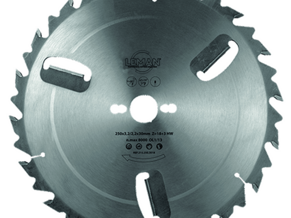

Suite à deux mentions dans d'autres questions, je souhaite en savoir plus sur ce type de lame et surtout sur son usage.
Par exemple, je trouve cela sur le site LEMAN : "Lame de délignage anti-recul avec racleurs pour le débit de bois épais, vert et humide. Trous d'ergots combinés 2/7/42 + 2/9/46,4 + 2/10/60."
OK... et donc, qui s'en sert, pour quoi et avec quel avantage par rapport à une lame de forme classique ?
Uniquement pour le bois vert (qui serait plus à risque de "kickback") ?

Si c'est pour du délignage de massif, humide ou vert, ou plus largement qui a tendance à se resserrer, oui, les racleurs sont faits d'abord pour éviter ces problèmes, et donc les risques qui vont avec (lame qui coince, rejet, bois noirci, etc)
Pour l'état de surface, ça peut marcher si le bois, ou alors la lame est parfaitement guidée, l'un par rapport à l'autre. (Scie à format, déligneuse automatique ou multilame, par exemple).
Mais avec une scie sous table, avec laquelle le bois est avancé, plus ou moins à la volée, je suis moins sûr.
Je pense qu'il faut qu'il n'y ait pas la moindre variation, ou micro mouvement dans l'avance et le guidage, pour que ça donne quelque chose de probant, concernant l'état de surface.
BingoDS
Nicoel Oui, je m’en sers très régulièrement. À 95 %, c’est pour du chêne et du châtaignier — bois vert ou bois sec, les essences d’ici. Le reste, c’est un peu de pin et du douglas. Jamais de CP, de mélaminé ou autres trucs qui flinguent les lames.
Ces racleurs ont pour utilité d'éviter le resserrement de certains bois, sur le corps de la lame. Resserrements qui peuvent, au pire, provoquer des rejets. Bois de forte épaisseur, nerveux, ou humides à verts, etc. Tous bois qui peuvent présenter ce risque, en fait.
C'est dans de tels cas que j'ai eu l'occasion d'en utiliser, et pour lesquels les fabricants les préconisent principalement.
Ces derniers mettent aussi en avant une meilleure évacuation des sciures, ou encore un état de surface plus utilisable directement, présentant moins de traces de lame, après coupe.

Alors, je vais essayer de récapituler :
Ce type de lame avec ce profil extérieur, à denture espacée et anti-recul (ou limiteur de passe), c'est vraiment destiné au délignage de massif, oui.
Mais le délignage, on peut le faire avec une déligneuse, à proprement parler (multi-lame ou automatique), mais on peut aussi le faire avec une scie à format, une scie sous table, une circulaire portative...
Pour les racleurs, qui sont en plus ici, ils ont pour intérêt de pouvoir enlever de la matière, et d'éviter que le bois ne serre sur le corps de la lame. Donc, la lame présentée est aussi une lame de délignage, mais avec cette capacité d'éviter les serrages en plus. Elle peut, de la même façon, se monter sur des déligneuses, ou sur des scies à format, sous table.
Ces racleurs ont en outre, pour avantages aussi mis en avant par les fabricants, de permettre une meilleure évacuation de la sciure, notamment en cas de forte épaisseur.
Et aussi, un meilleur état de surface. Mais pour moi, pour ce tout dernier aspect, ça serait là vraiment sur des déligneuses (les machines de ce nom) qu'on aurait le meilleur résultat. Et moins sur des machines où le bois n'est pas parfaitement guidé par rapport à la lame.
