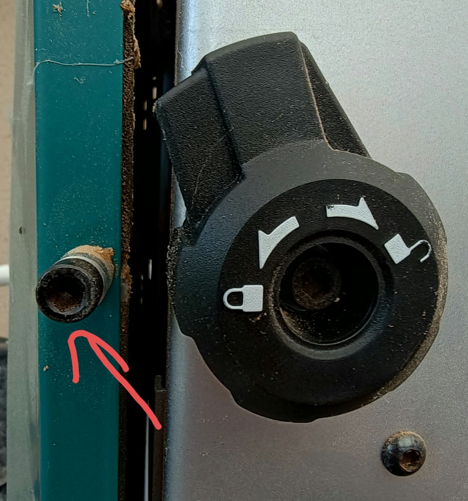

C'est la première fois que ça m'arrive : après avoir ouvert les capots pour changer la lame, celui du haut ne se referme pas.
D'après ce que je vois, la pièce métallique fixée sur la porte ne rentre plus jusqu'au bout dans le détecteur de fermeture de capot (sécurité) (je ne connais pas le nom de ces pièces = elles ne sont même pas mentionnées dans le manuel).
Si quelqu'un a la moindre suggestion, ce serait top !
Merci d'avance.

Machine bien propre, et le pb n'était pas au niveau du loquet 6 pans, mais bien de la pièce métallique qui vient s'insérer dans le détecteur de fermeture, lui aussi tout propre.
J'ai délicatement trifouillé dedans avec un morceau de métal plat, et je crois que j'ai réussi à écarter ce qui gênait : ça y est, c'est débloqué ! Ouf !
Encore merci !
De la sciure, accumulée quelque part, ou dans le détecteur dont tu parles, qui empêcherait la fermeture complète de la porte ?
C'est une piste à vérifier.

Bonjour Flo46

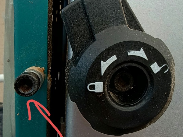

Comme Medalegno , vérifie d'abord si de la sciure ou une cochonnerie ne bloquent pas la fermeture. Je te suggère également de vérifier le serrage de la vis 6 pans sur le têton (voir photo).
