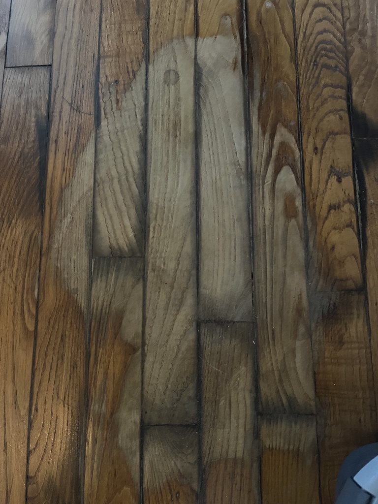

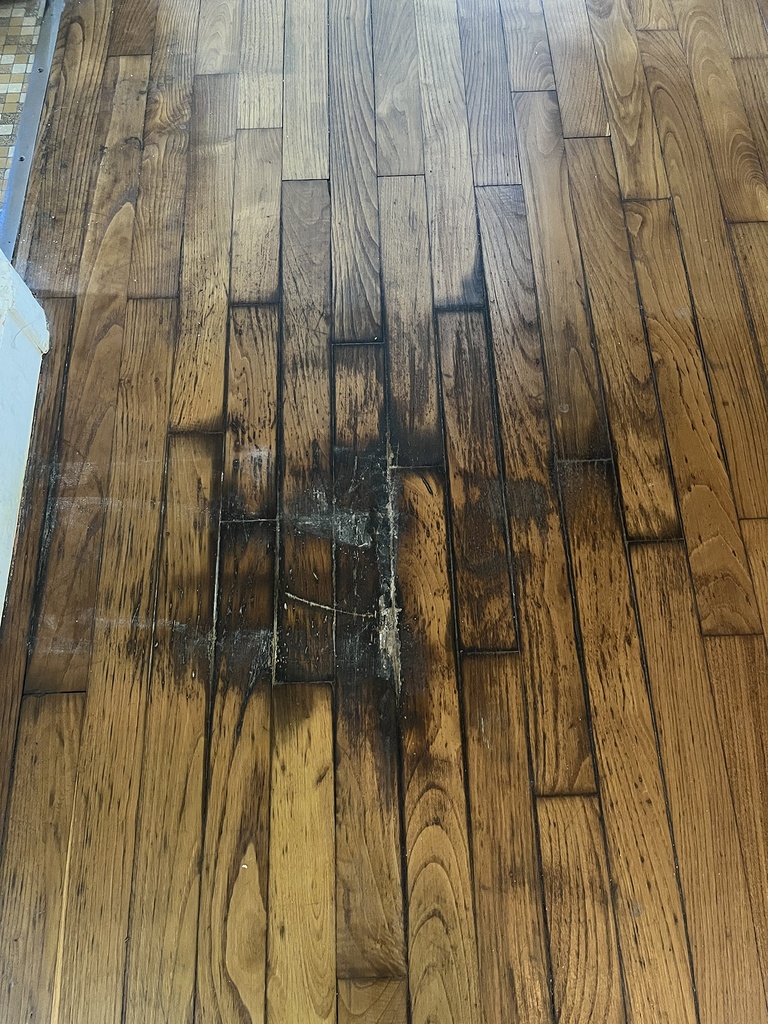

Je suis en location et un de mes chats avait pris l'habitude de venir pisser contre un meuble dans l'entrée de mon appartement. J'ai tout fait pour l'en empêcher, mais elle a continué et le mal est fait...
Je vous joins deux photos : une première d'un endroit que j'ai poncé, mais on voit clairement que les parties noires sont en profondeur et une deuxième où on se rend compte de l'ampleur des dégâts !
Existe-t-il une solution pour rattraper ce désastre, sans avoir à refaire le parquet ?

il n est pas facile de répondre a votre problème car vous avez exclu le changement
il faut donc travailler avec la chimie
il existe des produits destinés a retirer les taches d urine de chat sur les parquets , j' en est trouvé sur google
vous acheter le produit le plus efficace et ensuite vous faites un essais sur une petite surface très taché pour voir le résultat 5 cm au carré , en général cela blanchi le bois et il faut reteinté
mais de poncer n'est pas la bonne solution sauf si le parquer a été vernis
mais alors on aura une tache non de couleur mais d aspect
il y a plusieurs produit a essayer , mais comme le sujet est fréquent il y a des explications sur google et un mode d emploi

Merci etiennedesthuilliers ! J'ai effectivement trouvé des "recettes" à base d'acide oxalique ou autres trucs du même tonneau. Je vais essayer, je n'ai pas grand chose à perdre à part la caution de ma loc !

Il est aussi possible de contacter des droguistes qui connaissent leurs produits pour demander conseil en boutique ou sur internet ex Dugay.
Ils ont pu avoir l'expérience de demandes similaires.

Malheureusement, avec un problème de cette ampleur, pas récent, de l'urine de chat qui a imprégné le parquet, non seulement par la surface, mais aussi par les joints entre les lames, et donc par les chants et les extrémités du bois, fait qu'il sera difficile de trouver une solution satisfaisante.
Même en ponçant profondément, ce qui permettrait peut-être d'atténuer l'aspect grisâtre en surface, les bords et bouts des lames de parquet resteraient encore sombres.
Peut-etre qu'avec plusieurs lames démontées, il serait possible de procéder à différents essais de produits, de tester différentes solutions, même si ça reste sans grande garantie de réussite. mais là, parquet en place, tout essai pourrait mener à des effets incontrôlés, et le remède pourrait être pire que le mal.

Complètement d'accord. Il n'y a pas de solution simple et quelque soit la solution ce sera visible
