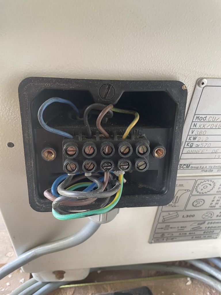

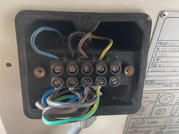

J'ai acquis récemment un combiné MiniMax CU300K en 3e main. J'ai quelques questions de sécurité par rapport aux branchements.
Le câble d'alimentation est en 5G 2.5 (3P + T + N) et le bornier duquel il part a 5 bornes, or seuls 3P et la terre sont branchés sur le bornier, cela pose-t-il un soucis de ne pas avoir de neutre ? La terre est bien reliée à la terre du tableau de commande mais sur la borne N. J'ai pu vérifier le couplage d'un moteur qui est couplé en étoile, cela "créé" donc un neutre artificiel qui rend le câble N caduc ?
À l'arrière du bornier (côté intérieur du bâti), un câble de terre relie le bornier au bâti et semble arriver du côté du bornier sans branchements, cela veut-il dire que le bâti n'est pas relié à la terre ? Le bornier ne semble pas démontable facilement donc je ne peut pas vérifier les terminaisons de ce câble...
Je ne sais pas ce que les anciens propriétaires ont fait comme modifications de branchement mais je suppose ne pas risquer grand chose à rebrancher la terre sur la terre du tableau de commande.

Effectivement le neutre est flottant, pas relié au neutre du réseau. Un câble 4G2,5 serait suffisant.
Pour le raccordement à la terre, c'est très important pour ta sécurité qu'il soit correct. Mais ne te fais pas de nœuds à démonter pour savoir comment c'est branché, fais le test tout simple indiqué ici au chapitre "Test pratique de la condition n°1" :
Et tant que tu y seras, appuie sur le bouton "test" de ton interrupteur différentiel !

Non pas besoin de neutre, j’en suis à ma 3eme minimal, une Lab30 de 93 puis une CU300k de 99 et une CU300C DE 2005 en tri sans neutre
