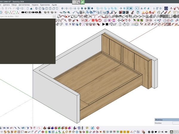

Soy usuario de opencutlist versión 7.0.1, desde hace varias semanas el programa presenta fallas a la hora de generar el listado de partes, para que vuelva a funcionar de nuevo hay que cerrar sketchup y volverlo a abrir.
Deja de funcionar al momento de cerrar el plugin y volverlo a abrir. Es bastante tedioso y frustrante, lo uso actualmente en trabajos de carpintería reales, es la única función que deja de funcionar, el resto de las herramientas no.
La versión de sketchup que uso es 2026.
Adjunto captura de pantalla, el cuadro de dialogo de opencut list queda sin herramientas.
Instale y desinstale varias veces el plugin y el problema sigue.
Quedo atento a sus amables comentarios.

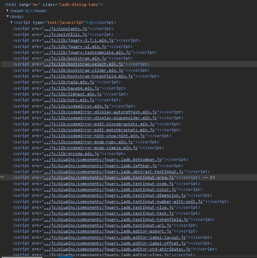

Segui sus indicaciones y no salen errores en la consola, no tengo experiencia en programacion ruby, no puedo determinar lo que esta pasando.
SERGIO198023

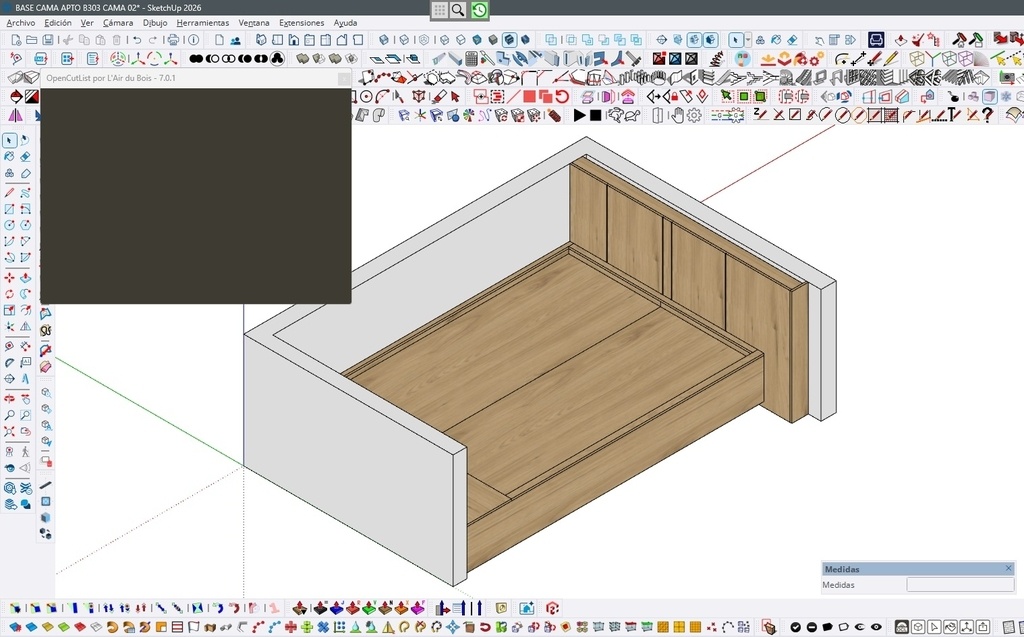

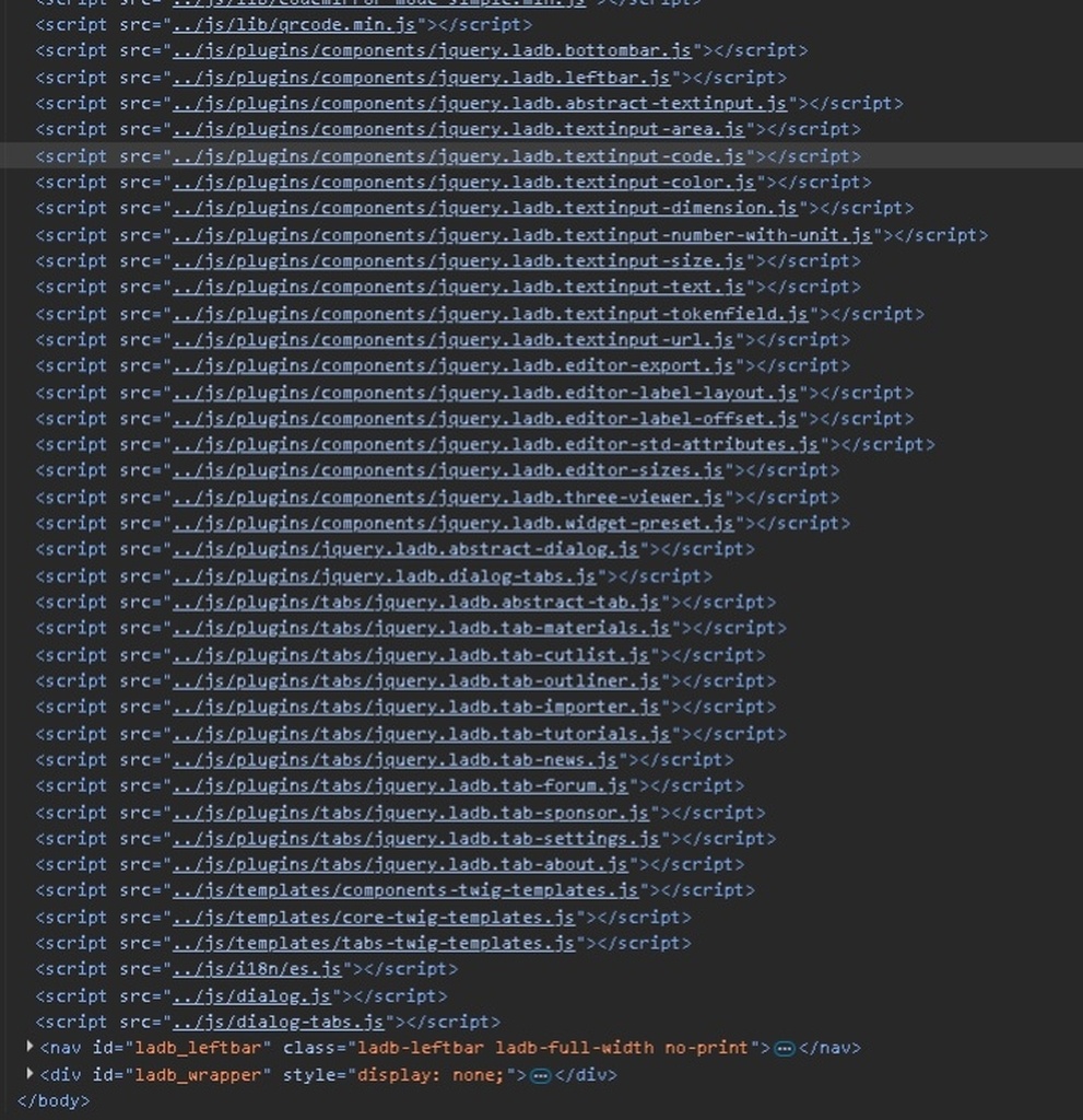

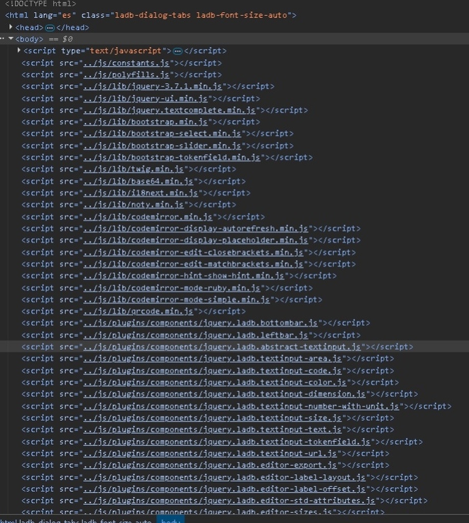

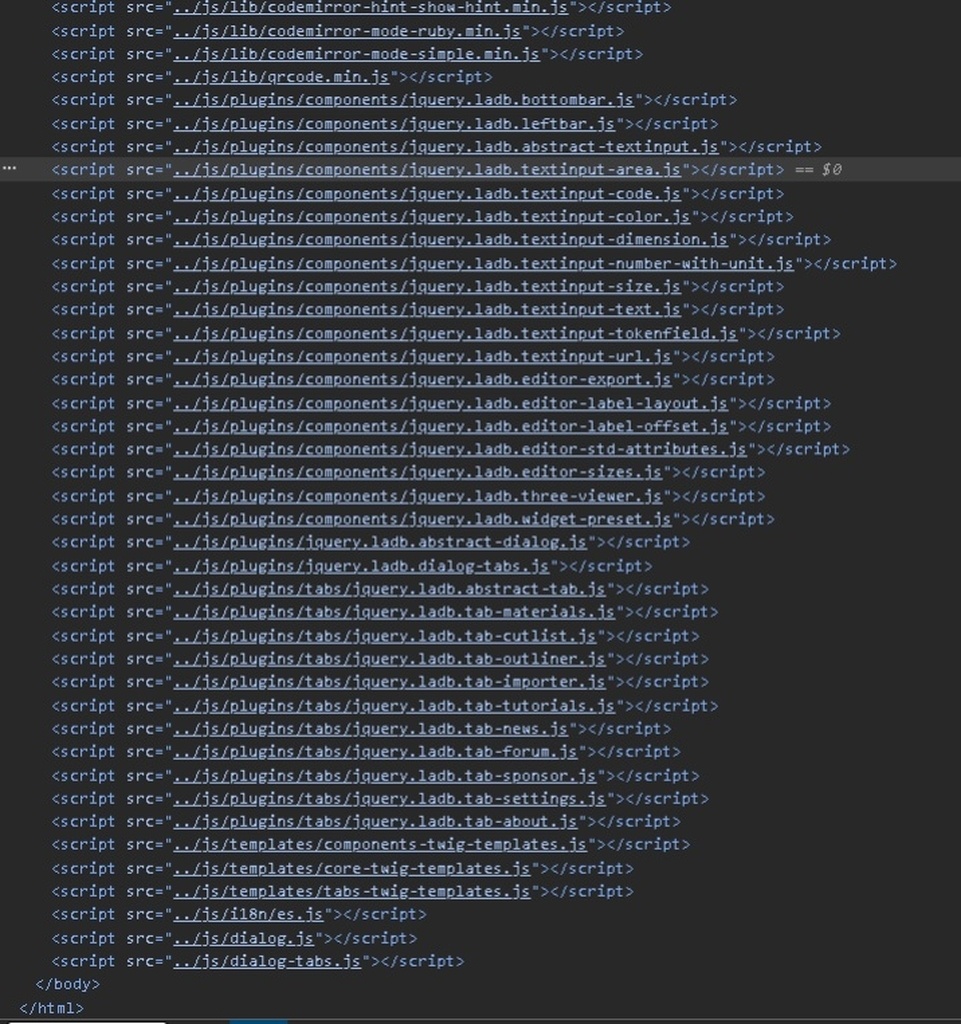

las dos primeras imagenes corresponden al panel sin iconos y las dos siguientes corresponden al panel con iconos, se cerro sketchup y se reinicio la aplicacion.

Merci, mais c'est l'onglet Console qui faudrait capturer. Comme indiqué dans ma réponse. Là vous avez capturé l'onglet Elements.
Pour en savoir plus sur le problème, il faudrait :
  • Ouvrir la console Ruby avant de relancer OpenCutList pour voir si une erreur s'y affiche
  • Une fois qu'il est dans l'état de la capture d'écran, il faudrait faire un clique droit sur la fenêtre OCL et choisir "Show DevTools" et se rendre sur l'onglet "Console" de la fenêtre qui va s'ouvrir pour voir si une erreur s'affiche.
Hola,
Para obtener más información sobre el problema, debes:
  • Abrir la consola de Ruby antes de reiniciar OpenCutList para ver si aparece algún mensaje de error.
  • Una vez que se encuentre en el estado que se muestra en la captura de pantalla, haz clic derecho en la ventana de OCL y selecciona "Show DevTools". Luego, ve a la pestaña "Console" en la ventana que se abre para ver si aparece algún mensaje de error.
