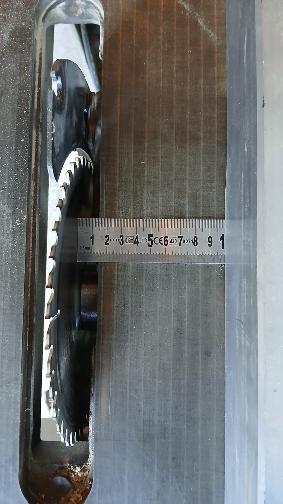

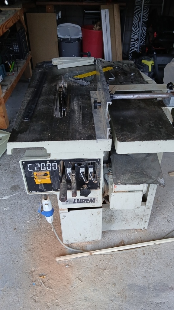

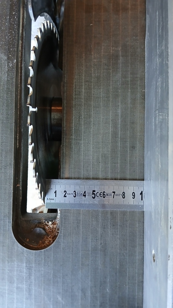

Je possède une lurem c 2000, de nombreuses utilisations a mon actif, mais depuis quelques temps je n'arrive plus à deligner des planches, la scie chauffe, le bois presente des marques de brûlures. En regardant de plus près mon guide n'est pas aligné a ma scie. Est ce que d’autres utilisateurs ont eu ce problème? Si c'est le cas, quid des solutions? Je vous remercie...

Cause possible si une seule face est brûlée: la pince support de la coulisse (rond d'acier) de guide. Elle est solidaire de la table d'entrée de dégau. Cette pince est maintenue par une seule vis M8, tête exagonale creuse, et bloquée en pivotement par deux goupilles mecanindus (donc élastiques) faisant office de pions de centrage. C'est mécaniquement "rustique". La vis peut se dessserer et/ou la pince pivoter imperceptiblement si on appuie trop fort sur le guide lors du delignage. Vu le bras de levier induit par cette coulisse ou le profilé du guide, un infime écart d'angle au niveau de la pince peut entraîner un écart significatif entre l'entrée de lame et la sortie. J'ai encore recale cette pince hier (je la depose relativement souvent lorsqu'il faut couper un panneau débordant (> 400 mm) à droite de la lame). Le recalage est simple à réaliser avec une règle de maçon. Lever la lame a son maximum. Poser le guide à plat, et l'appliquer contre la face droite de la lame. Desserer légèrement la vis de maintien de la pince. Insérer le guide dans la pince et le coulisser jusqu'à ce qu'il soit au contact de la règle. Serrer la coulisse dans la pince. Si lors de ce serrage le guide pivote rectifier la position (en forçant légèrement si nécessaire) avant de resserrer la vis de fixation. Desserrer la pince pour degager le guide et enlever la règle. Le défaut de parallélisme est rectifié.

La cause la plus probable provient d'une lame mal affûté ou encrassé, je ne pense pas à l'alignement du guide , peut être le couteau diviseur qui n'est pas aligné ou tordu et qui coince et ralenti le bois.

Merci Paul26 ! Bonsoir, je viens de changer de lame et de régler le couteau diviseur, et ça a l'air d’aller mieux ! Merci pour le conseil

Je pensais aussi la largeur des lames doit être de 3,2 mm (supérieur au couteau) si vous mettez une lame de 2 mm ce sera désaxée ça va coincer et chauffer, mais la priorité à tout problème reste l'affûtage.
