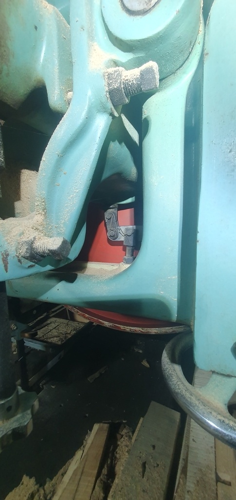

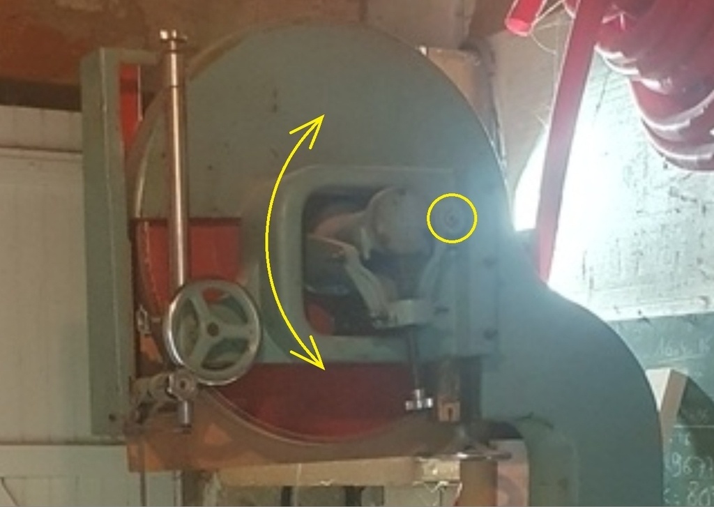

Je cherche à avoir des infos sur le dispositif de tension, avec ou sans tension l'indicateur au bout du systeme de bouge pas ...
Si une personne pouvait m'indiquer comment ce règle le dispositif afin de pouvoir avoir un visuel sur la tension.
Merci 🙂

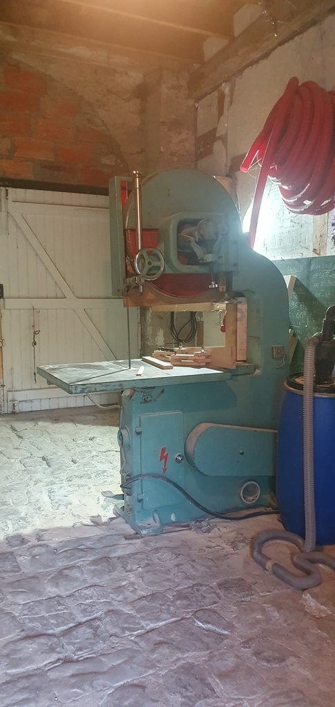

J'ai une scie à ruban avec des volants de 700, un guide à galets et des rubans 22mm de large. Tout cela pour le sciage du bois de feu et quelques épaulements de tenons à l'occasion.

Pour ma part j'ai plusieurs ruban suivant l'utilisation, pour l'instant c'est tension avec controle manuel mais je me dis que remettre en service l'indicateur serait une bonne chose, sur un ruban de 38 pour faire du premier débit pas facile de ce faire une idée de la bonne tension (et oui le ruban est polyvalent chez moi 😇
il y a un problème le système de tension est en fin de course et en voyant la position de la biellette qui n est pas efficace il y a un problème pour moi de taille de ruban et de grippage du système
mais la biellette dans cette position cela est anormal le système est a fond donc inefficace

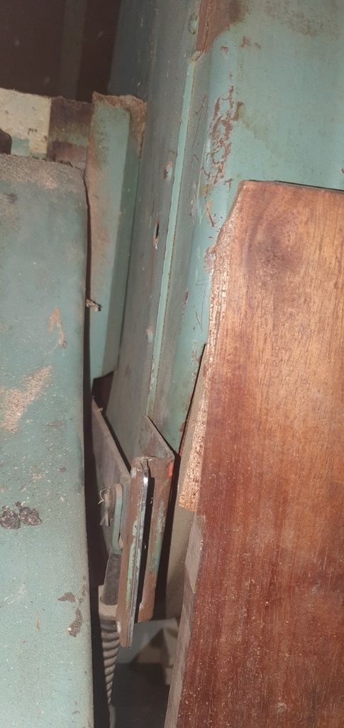

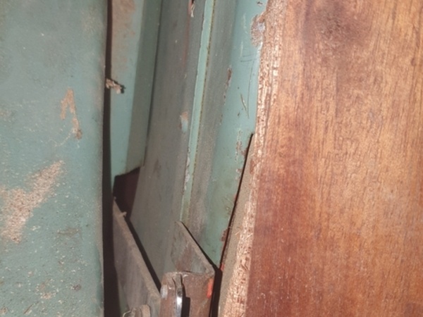

Voilà l'autre côté du système de tension, après avoir regardé, il ne touche nulle part.
aucun mouvement ruban détendu ou tendu, immobile en plein milieu
Malheureusement, ça ne permet pas de voir ce qui ne fonctionnerait pas, ou ce qui l'empêcherait de fonctionner.
Il faut vérifier les différentes liaisons, tester si ça reagit, dans différentes configurations ou positions, etc. Et au final, comprendre comment ça fonctionne ou devrait fonctionner.
La base quand on doit dépanner quelque système mécanique, en fait.
Je ne peux pas dire grand chose de plus, sans être devant.
Si tu veux des infos, il serait assez judicieux de nous en donner un minimum, également.
Sur quelle machine se trouve ce système de tension ? Marque, type ?
Que vient tendre ce système ?

Effectivement ça manque de précision, c'est sur un ruban ancien
Ouch ! Une scie à ruban soviétique ! 😯
D'un modèle (ne parlons pas de la marque) surement pas très répandu chez nous, en tout cas inconnu pour moi.
Système de tension original aussi. Il me semble voir que le volant est supporté par une "tête" montée sur un axe horizontal. Tête incluant le système de réglage d'inclinaison du volant. L'ensemble de cette tête étant mise en tension par le mécanisme de levier de ta première photo.
Mais qu'est-ce qui agirait sur ce levier ? Je ne le vois pas...
Où et comment serait relié l'indicateur de tension dont tu parles ? Pas mieux...
Donc difficile de comprendre pourquoi ça ne fonctionnerait pas.
TiboDesBois
un ressort ...
TiboDesBois

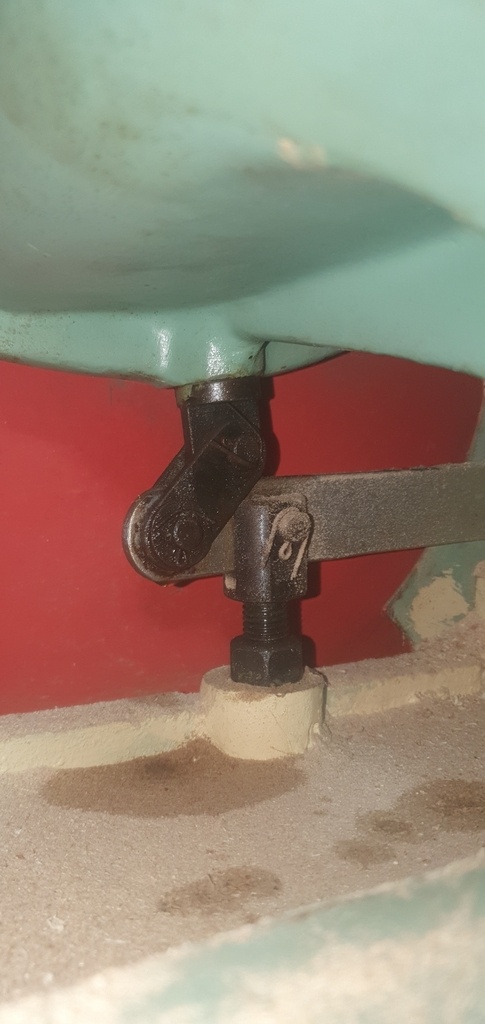

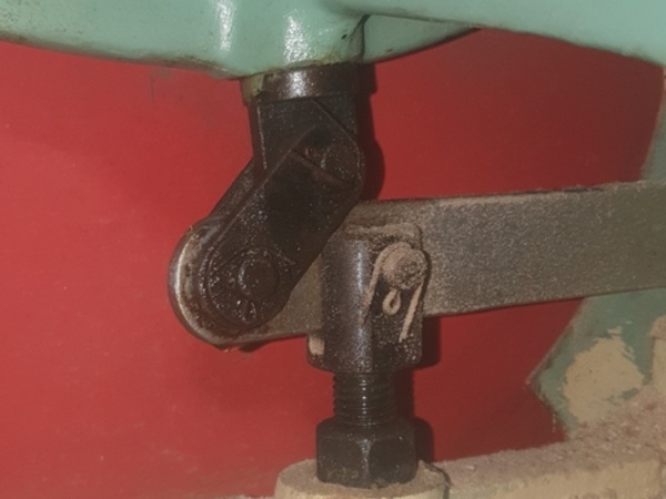

Oui la tete complete est mise sous tension, le plat a l'horizonale est relié à un ressort vers le bas et a un curseur devant un indicateur (sans inscription)
mais ce dernier ne bouge pas...
Sans être directement devant et voir la machine, ou plus de photos pour visualiser et comprendre les choses, tout ce que je peux avancer comme hypothèse, et si tout est bien relié comme tu dis, c'est que cet indicateur et curseur seraient grippés, encrassés, remplis de sciure...🤔
TiboDesBois
Je refait des photos demain, pas de sciures, reste à tester si c'est gripper, j'ai arrosé dimanche, a voir le résultat...
TiboDesBois
Petit coucou, problème résolu, le support du bas était tordu
