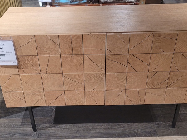

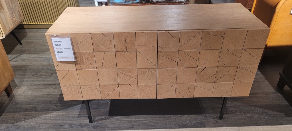

bonjour,
j'ai vu ce meuble a maison du monde
j'ai trouver les facades trés sympa
vous avez une idée pour réaliser une copie ?
maisonsdumonde...gnus-187069.htm
merci de votre aide

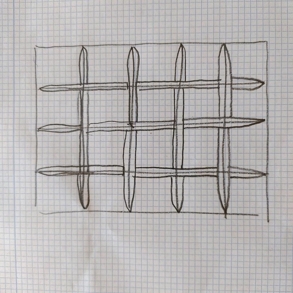

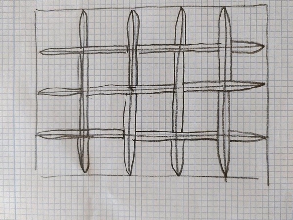

Perso je tenterais le massif, renforcé par des languettes en contreplaqué, arrêtées et alternées.
Première étape, corroyer un poteau (chêne) en 140 x140 (hors coeur lourdement recommandé). Le bois doit être raisonnablement sec.
S'il perd 8% d'humidité, ses dimensions deviendront environ 137 x 137, ce qui ne manquerait d'impacter les portes...
Ensuite tronçonner les tranches, 22 mm d'épaisseur, à la scie circulaire en deux passes, (ou à la scie à ruban, plus risqué question précision.
Composer et marquer les éléments.
Tracer les emplacements des rainures.
Profiler les rainures, à la toupie en profilage arrêté.
AVEC GUIDAGE CONTINU ET BUTÉES D'ARRÊT. CETTE OPÉRATION EST POTENTIELLEMENT DANGEREUSE, IL CONVIENT DE MAITRISER L'USAGE DE LA TOUPIE.
Alternatives possible, défonceuse sous table, ou lamelleuse en plusieurs passes.
Pour renforcer la structure de la porte, j'utilierais des languettes en contreplaqué de 10 mm.
Débit des languettes à la scie circulaire, éventuellement plus larges pour laisser un joint creux d'un millimètre ou deux.
Tronçonnage des différents éléments (voir croquis) et découpes arrondies pour les extrémités concernées.
Montage à blanc avec la bonne quantité de presses, ou sur un panneau avec clés de serrage.
Assemblage/collage définitif.
Ferrage de la quincaillerie.
Ponçage/finition.
Une alternative pourrait être de tronçonner les tranches d'un poteau pas très sec, puis de les laisser sécher (séchage rapide puisque c'est du bois de bout, une ou deux semaines au chaud à la maison) avant de les calibrer.
Profilage ensuite...
Au prix artisan, on doit bien pouvoir dépasser le prix du meuble que tu nous montres rien que pour les portes... Mais qui nous parle de rentabilité ?
Bons copeaux.

Je n'ai encore jamais fait de placage, mais sans m'intéresse et c'est la solution que je tenterais. Pourquoi parles tu de budget plus élevé? On a le même problème de calibrage que pour la solution 'massif' que tu proposes. Reste la question du pressage: est-ce que ce serait possible au marteau (et colle chaude)?
Chaluthier
Bonjour Guilh63,
comme le mentionne normandie dans son pas à pas, le placage en bois de bout est très fragile, que cela soit du palmier ou du chêne. Il réalise des plaquettes de quelques cm2 là où le projet de ce post implique des pièces de plus de 10cm de côté. Ça pète comme de la gaufrette vegan (sans liant albumine de l'oeuf).
J'ai bien vu qu'il existe des fournisseurs pour du placage de bois de bout, les prix restent élevés.
La découpe des pièces n'a rien de rédhibitoire à condition de le doubler papier pour éviter de travailler avec trop d'éclat(s).
Pour le placage au marteau, j'ai un peu peur des réactions du placage soumis à l'humidité, un petit test me parait sage avant de se lancer dans le vide...
Une autre colle type époxy fonctionnerait bien avec le risque de passer au travers suivant la finesse du placage. Peut-être pas un problème si on l'utilise aussi pour la finition.
Ne pas négliger le contrebalancement ainsi que les chants (en fil travers, what else...)
Je suis prêt à me prendre au jeu et à tester les deux options, je reste convaincu qu'une façade en massif sera infiniment plus rapide à réaliser... On essaie ?

Je suis plutôt d’accord avec Chaluthier sur la façon de faire.
Il existe également du placage de bois de bout mais pour faire apparaître les fissures cela me paraît hasardeux… 😅
pive
J'aurais répondu la même chose.....mais les fentes du bois de bout ne sont pas absolument nécessaires !😂
en collant du plaquage type bois de bout sur une façade
dis en plus, tu veux up-cycler un meuble à caisson?
ou le réaliser en massif de Aà Z ?

non j'ai un meuble en chéne sans porte et je trouvais ca pas mal comme porte
oui c'est a priori possible, après il faudrait reposer la question en ce sens, on parle de plaquage, donc il faut plaquer de chaque coté pour équilibrer, parce qu'aussinon ca va voiler et avec du massif en bois de bout ca risque de faire épais, donc voir comment traiter les champs, faire des essais avec des chutes etc
et il y a toutes les questions de finition (c'est pas évident d'arriver a la même teinte entre nouveau et vieux, faudra sans doute reprendre tout le meuble)
et les fentes ont l'air feintes, donc faites en atelier puis bouchées au sikaflex comme les joints ? ca parait jouable
