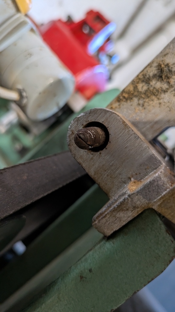

Bonjour, je cherche une solution pour remplacer la poignée C manquante sur ma 636, elle permet le réglage de la table de sortie.
Il doit y avoir un petit systeme pour se prendre dans la fente du filetage.
Si quelqu'un a une photo de l'intérieur de cette poignée ? Merci beaucoup.

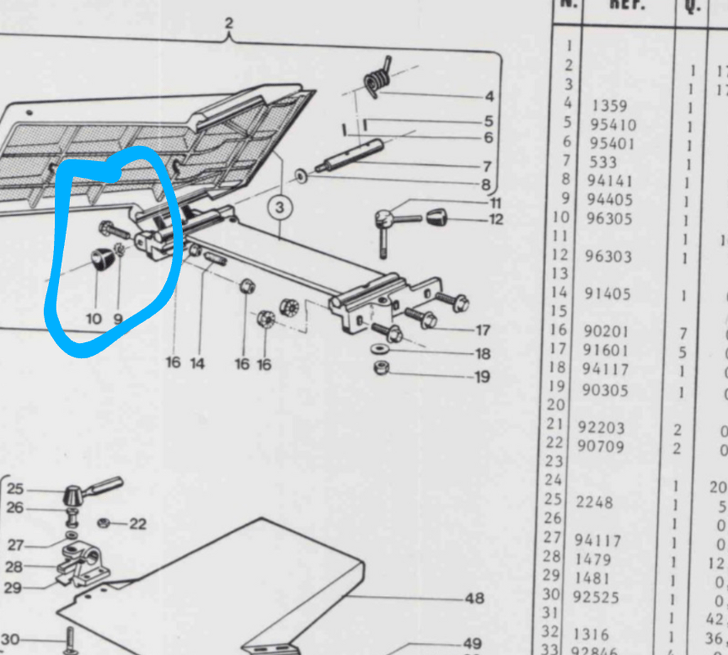

Thomas Saint-Maxent
Bonjour, voilà 😉
Remirez
Merci Thomas Saint-Maxent !
C'est un simple écrou je comprends toujours pas comment cela ne se dévisse pas quand on dévisse la tige filetée du réglage de la table 😅
Problème résolu avec un simple écrou et je m'aide d'un tournevis dans la fente.
Thomas Saint-Maxent
Sur ma 636, il y a une rondelle de blocage.
Remirez
Thomas Saint-Maxent ah intéressant c'est cette pièce qui est importante si tu as une photo s'il te plaît.
Patcuicui
Il s'agit juste d'une boule bakelite diamètre 32 avec un insert métallique taraudé M8. N'importe quelle forme.
Si tu ne trouves pas ta boule, je pourrais t'en faire une en duralumin au tour. De toute façon il est très rare de règler la hauteur de la table de sortie. Ne pas oublier une rondelle sous la boule. Le trait de scie ne sert à rien pour l'utilisateur de la machine.

J'ai foncé voir ma machine pour faire une photo et... je m'aperçois que j'ai eu le même problème que toi : plus de poignée... Perso, j'ai mis un écrou hexagonal à la place, ça va très bien.
Remirez
Bonjour. Tu l'as soudé du coup ? Sinon quand tu veux dévisser ou serrer il tourne dans le vide ?
PhilippedesLandes
Nop. Je me sers de la fente pour dévisser à l'aide d'un gros tournevis, et du filetage pour visser à l'aide de l'écrou. Et pas eu besoin d'un contre-écrou pour stabiliser le réglage (que je n'ai pas refait depuis longtemps).
