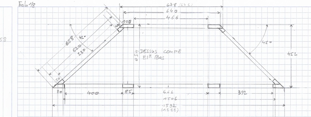

Pour l'élément bas, c'est beaucoup moins clair pour moi:

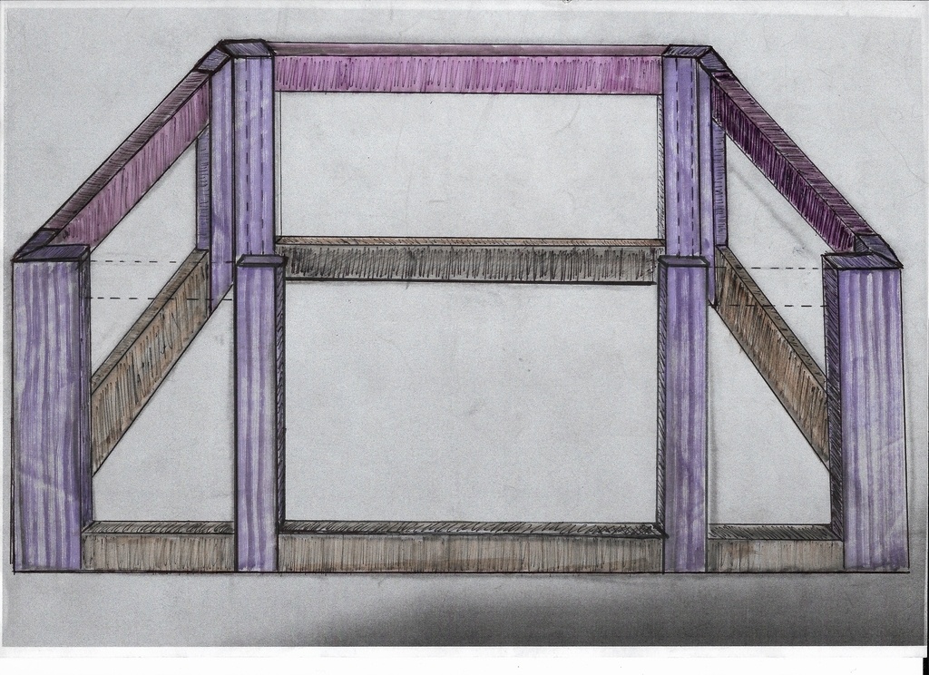

J'ai prévu de réaliser une structure composée de montants et traverses avec assemblages par tenons/mortaises mais je ne suis pas sûr que cela soit, d'une part techniquement réalisable et d'autre part suffisamment résistant compte tenu de l'épaisseur des éléments concernés (22).
Les montants AV et AR ont une largeur de 80, ceux des côtés 50.
Qu'en pensez-vous ?

Petite question : pourquoi le pan coupé de gauche est à 42° et pas à 45 comme son homologue de droite ?

Si je me fie à ton croquis coté, nul besoin de traverse longitudinale, la stabilité sera assurée par les deux montants intermédiaires et surtout par les pieds.

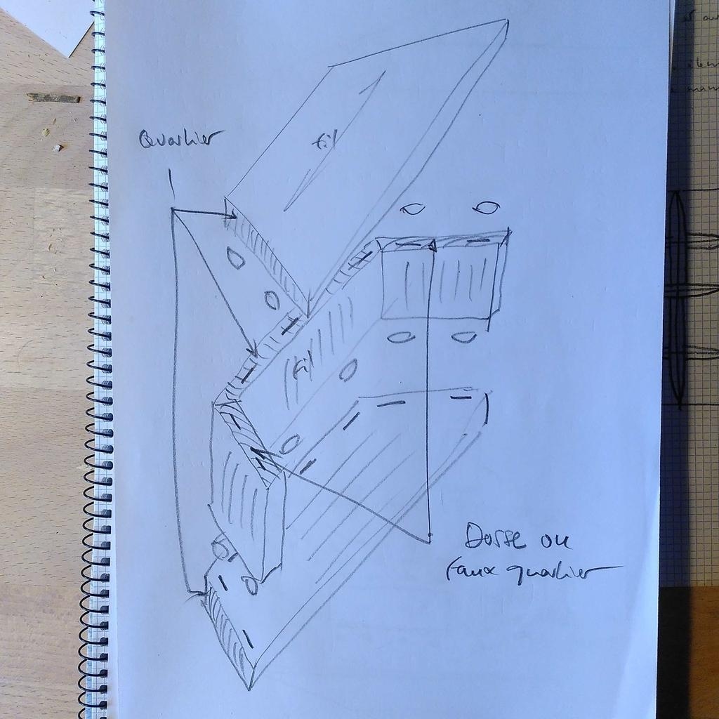

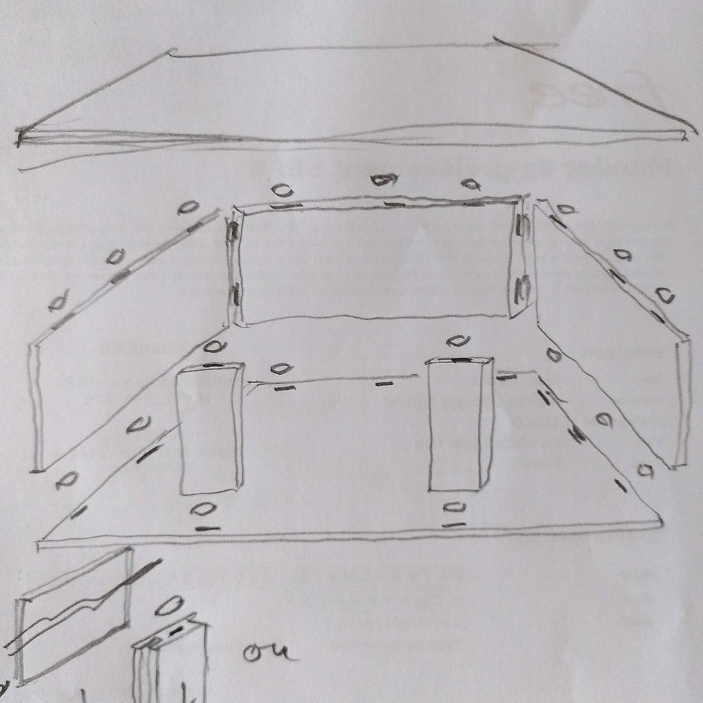

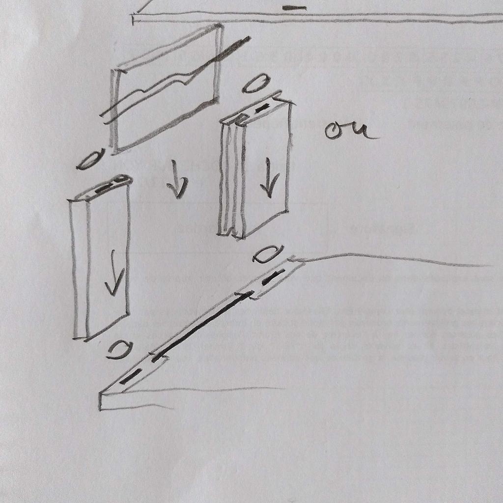

Quoi qu'il en soit, une idée nouvelle vient d'émerger de mon esprit suractif (oui, je me dope aux corticoïdes, mais promis seulement trois jours...)
Et si l'on tirait parti du différentiel de mouvement du bois massif pour envisager des liaisons fil/travers. Pour mémoire, retrait de 0.16% pour 1% d'humidité en moins dans le sens radial et 0.32 dans le sens tangentiel pour du chêne.
Les dessus, dessous et panneau arrière seraient sur quartier, et les deux côtés seraient sur faux quartier/dosse...
Cela implique un changement de sens de fil, mais est-ce rédhibitoire ?
Voici un croquis.
À suivre.

Bonjour Jean,
Dans le doute, (je suis pas sûr d'avoir publié mon propos au bon endroit) je t'ai demandé quelques précisions suite à ta première intervention...
Concernant le différentiel de mouvement du bois massif pour les liaisons fil/travers, j'ai encore des difficultés à identifier correctement les différentes parties d'un plot mais à priori je travaille avec du faux quartier et de la fausse dosse.

L'idée d'un panneau "libre" est possible, bien sûr engagé dans des rainures dans les deux panneaux dessus et dessous, mais l'option de côtés pleins tient aussi la route. Plus simple car moins d'usinages.
Une traverse arrière sup sera un renfort utile pour les 640mm de portée, même si du chêne en 22mm reste bien costaud.
Pour le choix du fil, je mettrai le plus stable pour les grands panneaux dessus et dessous, et la dosse/fausse dosse pour les côtés "diagonaux". On est bien d'accord, les côtés auront le fil vertical !
Une bonne pratique pourrait être de faire des joints creux bien marqués, afin d'éviter de voir les désaffleurs qui ne manqueront pas de se produire avec le temps.

Je ne suis pas sûr de pouvoir réaliser les côtés avec le fil vertical compte tenu du peu de bois qu'il me reste...

Sur ton plan je vois des irrégularités au niveau notamment des assemblages de tes pieds en angles, avant comme arrière.
Essaie de corriger ton plan et ne grille pas les étapes, c'est en forgeant que l'on devient forgeron!

Pour mon projet, vous indiquez qu'un assemblage tenons/mortaises n'est pas adapté mais alors lequel le serait-il ?
MAILLIER Ça n'est le principe d'assemblage tenon/mortaise en lui même, mais celui d'une construction en cadre massif. Ça serait d'une complexité disproportionnée et inutile, par rapport aux dimensions, surtout la hauteur.

Je suis déçu et surpris d'apprendre que l'on ne peut pas s'inspirer d'un meuble en agglo pour faire du massif en ne parlant évidemment que de l'aspect esthétique.
Tu parles d'irrégularités sur mon plan et notamment au niveau des assemblages mais tu pourrais peut-être m'apporter quelques précisions pour que je puisse le corriger...
Sans te vexer, "s'inspirer d'un meuble en agglo (ou plutôt en panneaux) pour faire du massif"... mais quelle connerie !
Quel pourrait bien être l'intérêt ?
Déjà, ça serait renier toute l'évolution des techniques et des matériaux, les raisons pour lesquelles certains matériaux ont été imaginés, créés, mis au point, pour résoudre les problématiques qui se posaient. En l'occurrence ici, celles que peuvent poser une telle réalisation en massif, que tu ne semble pas (ou mal) connaître, et en tout cas pas expérimentées.
exemple ; pour le confection de tes pieds avant, l'assemblage se fait différemment afin qu'en façade on ne voit pas de bois sur chant
pour tes pieds arrières, la partie parement de ton pied doit cacher le pied de derrière
