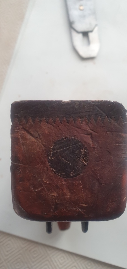

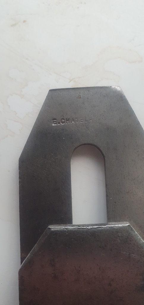

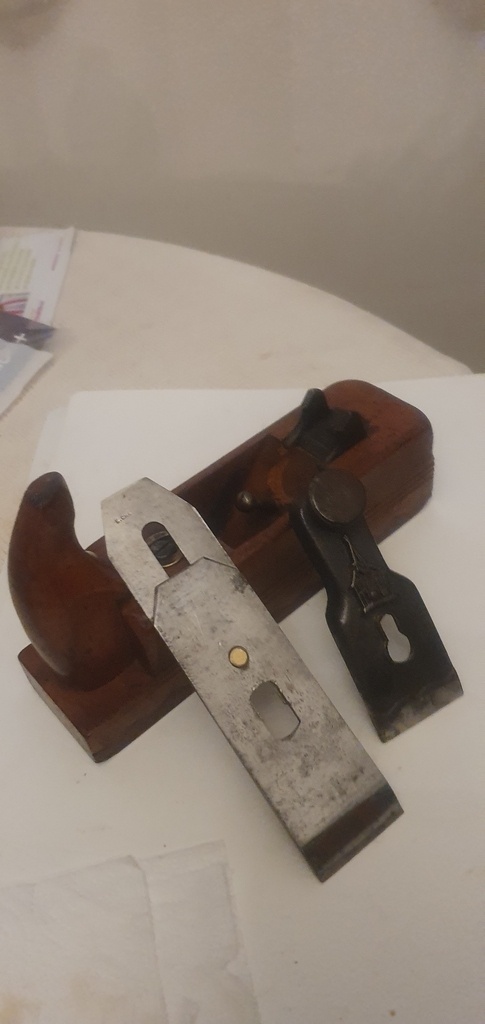

j'ai trouvé ce rabot dont j'ignore l'origine.

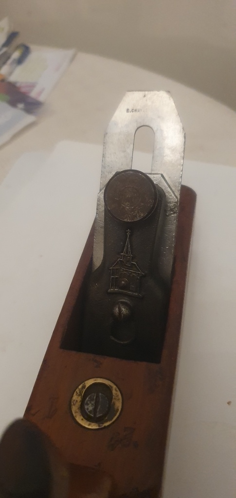

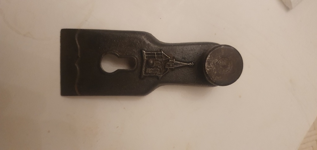

Il ne comporte aucun marquage si ce n'est l'église en relief sur le mécanisme de blocage du fer.
Avez vous une idée ?
on voit un E.CHA... sur le fer quand même ?
dBPs
Exact mais je lis E.CHATEL. pas sur que le fer et contre fer soit d'origine

Je retiens un Lachapelle-Kriens, du fait du coin fonte avec la chapelle et du fer marqué L-K, d'avant les médaillons vert ou rouge.

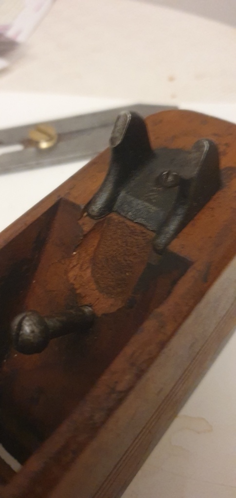

Pour le décrire plus précisément :
  • semelle rapportée
  • lumière réglable
  • mecanisme de blocage en fonte avec une chapelle en relief (qui ressemble à celle de Lachapelle mais en miroir)
  • cul de rabot avec un (gros) torillon longitudinal en bois dur identique à la semelle.

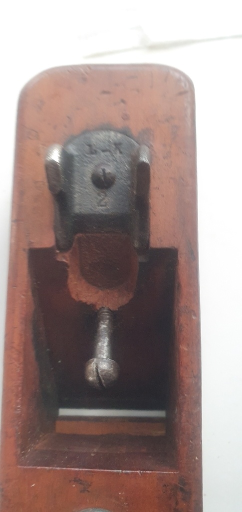

    Après nettoyage il y a un marquage L-K sur la fonte fixée au culot, qui renvoie à vos réponses.
    Cependant il n'y a pas de médaillon vert ou rouge de Lachapelle.
    Malheureusement je n'ai pas accès aux livres des éditions Vial.
    Je retiens Lachapelle
sur la photo ou on voit LX2, d'ici on pourrait deviner que le trou a été repris, le tout n'est peut être pas d'origine, une partie abimée ou perdue, on récupère les fers qu'on pose sur un autre modèle qu'on adapte etc et on obtient un outil hors catalogue
dBPs
Cest L-K 2

Sur la lame du dessin page 3 c'est bien le même marquage que sur le coin fonte du mien

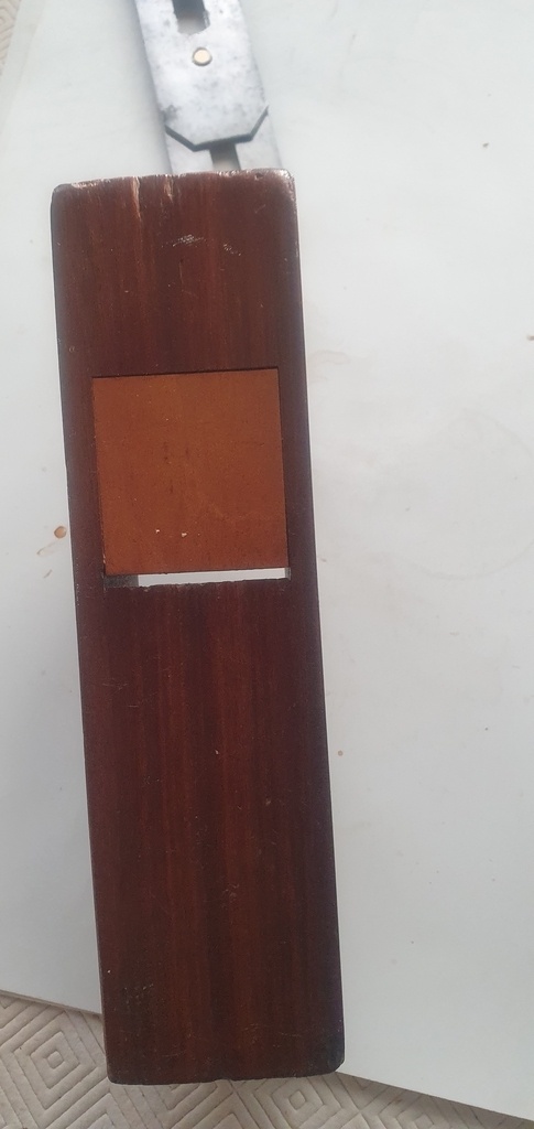

en remontant la traduction á l'envers la semelle en "Pockholz" serait du Gaïac fr.wikipedia.o...acum officinale.
héhé, oui, c'est typique des rabots de qualité allemand, semelle en gaïac, on ne peut rien te cacher 😁
Le top du top de la glisse, encore meilleur que le cormier ou le chêne vert, et puis plus dur aussi.
On peut avoir des meilleures photos de ta semelle à toi, pour voir si c'est vraiment du gaïac aussi ?

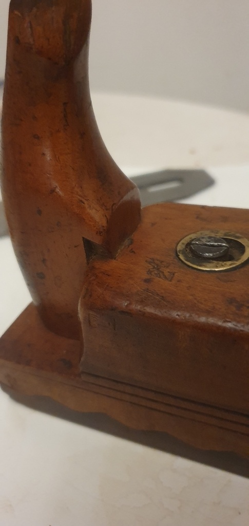

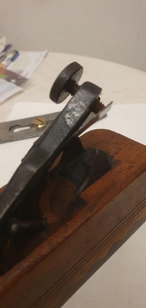

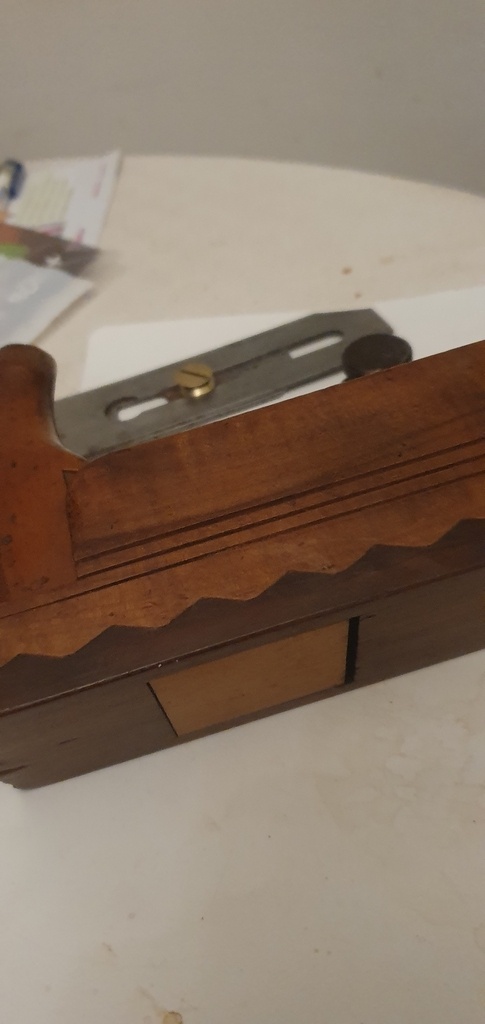

La semelle rapportée est particulièrement bien ajustée. Ce n'est pas le cas de la corne bien ergonomique (droitier) mais ou l'on voit la queue d'aronde. Le passage de la vis du contre fer dans le fût est creusée assez grossièrement
Le coin et sa vis en fonte sont de belle facture (épaisse, avec un ressort à lame, eglise en relief, bien travaillée et ajustée )

Je ne pense pas que ce soit un Lachapelle, car ce n'est pas la même église
les lachapelle avait 2 modèles de chapelle

J'ai vu dans la galerie des images. Celui que j'ai est un peu moins bien fini sur la corne ou l'on voit la queue d'aronde. Par contre le coin et sa vis sont en fonte épaisse et très efficaces

Avec 4 différences (seulement), la pastille verte Ulmia autour de la vis de réglage, le coin fonte marqué ULMIA, le support bois de l'ensemble fer/contrefer (en fonte sur le mien) et 2 sillons sur le fût Ulmia (3 sur le mien).
