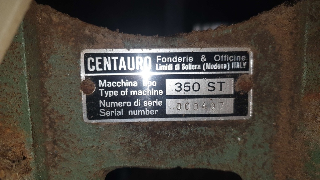

j'ai récemment fais l’acquisition d'une petite scie a ruban de marque Centauro fabriqué en Italie
model 350ST, mais je ne trouve aucune fiche technique sur cet bécane.

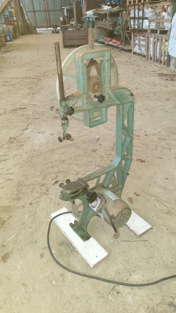

j'en appel donc a vos talent de chineur et/ou a vos conseil, car en soit je cherche juste quel type de lame je peu lui installé, les volant me semble bien étroit et en plastique.
normalement elle dispose de carter de protection orange mais ils étais en morceaux donc j'en ferrais des nouveau en CP

Quant aux volants (et pas tambours), y compris sur des machines à pas cher qui se vendent aujourd'hui, j'ai encore jamais vu des volants en plastique !
Peut-être en alu, d'après la couleur qu'on devine sur la photo, et avec un bandage caoutchouc ? Bande caoutchouc qui peut se changer, si trop usée/abîmée, d'ailleurs.
Lebowski
Merci Medalegno !
autant pour moi, je pensais pouvoir trouver une doc plus complète, ayant lu en travers sur telephone ça me semblais léger mais y a bien les info que je cherche merci.
alors c'est du plastique bien robuste hein y a pas de soucis, je pense que ça tien bien
