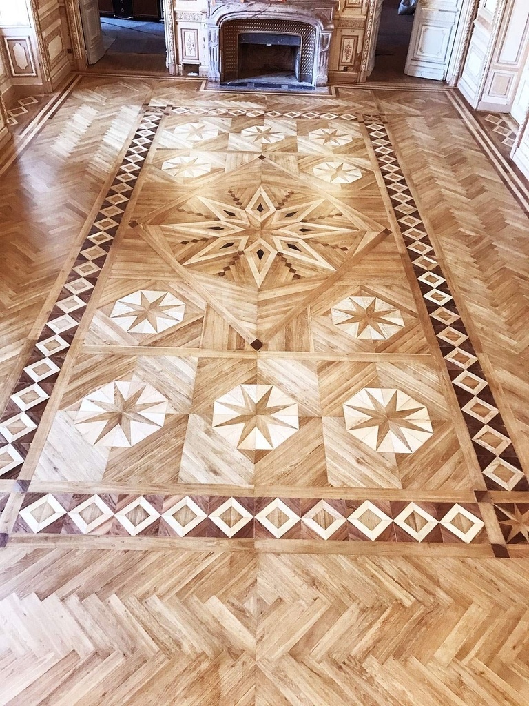

Ps : Par contre j'avoue que je ne sais pas ce qu'est le parquet à tapis...
C'est la classe !
hgpcult10
Punaise !!
bonjour on a dit avec des clous, pas avec des punaises je ne voit pas ce qu'il y a d' extraordinaire c est un travail de menuisier sans plus
Etienne desthuilliers maitre menuisier
hgpcult10
Alors on va dire que c'est un très beau travail de menuisier
