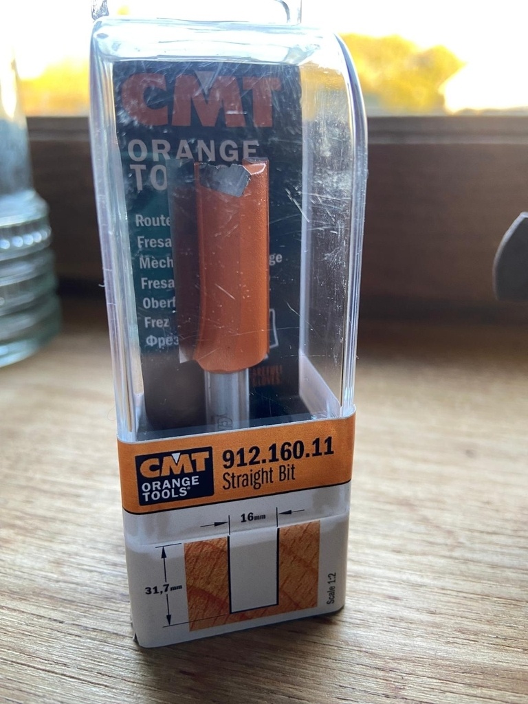

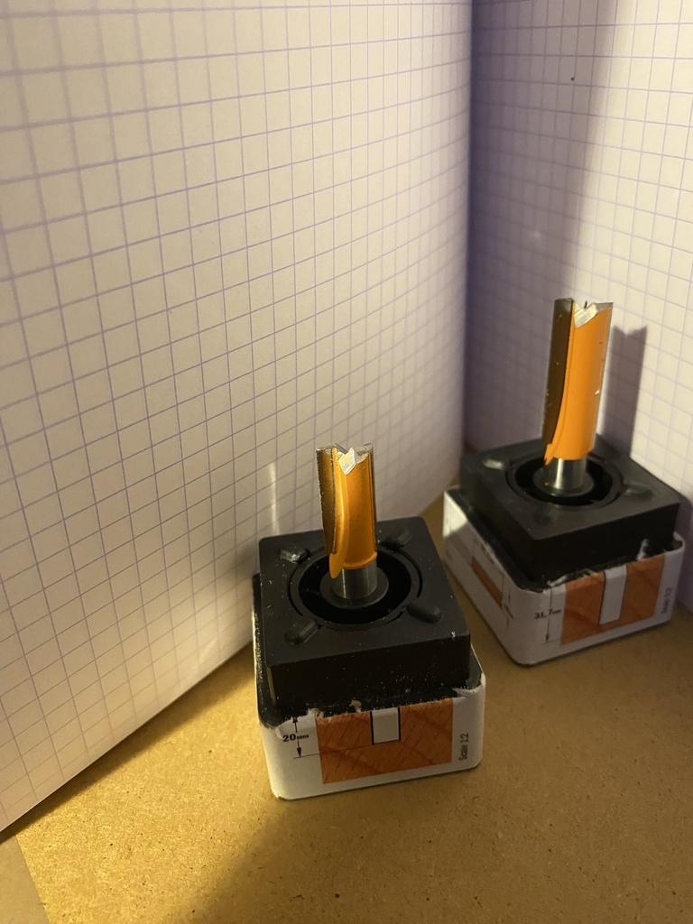

N’ayant aucun magasin professionnel à proximité, j’ai acheté des fraises CMT sur la plateforme Amazon.

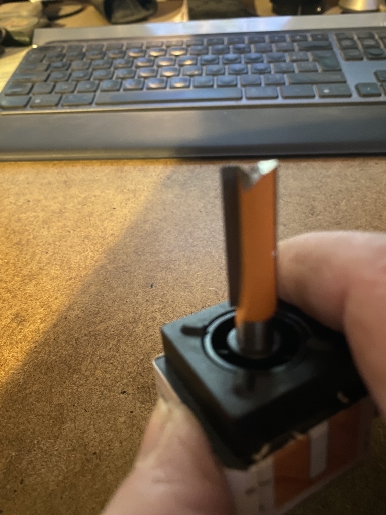

J’ai reçu à deux reprises des fraises qui semblent endommagées.
Vous trouverez un exemple en photo.
Ai-je accumulé la mal chance de la fraise endommagée ou est-ce normal ?
Merci pour votre retour d’expérience.
Bonne journée

Salut, qu’est-ce ce que tu appelles endommagés ? Chez CMT les fraises oranges ne sont pas plongeantes, les plongeantes sont noires
JPLegno
Elles n'étaient pas sensée être neuves, si?

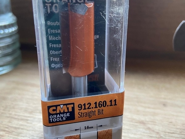

Cette fraise n'est pas plongeante la partie abîmée n'est pas coupante ce sont les plaquettes rapportées qui sont coupent.

C'est pas ce qui est marqué sur la doc : cmtorangetools...-courte-7-8-911
...permet des perçages courts
Et puis vu la photo, c'est pas normal, c'est complétement ébréché.

j'ai exactement la même en 10 mm ; ce qu'on voit sur ta photo est tout à fait normal ; c'est le reflet du plastic qui fausse la vue .
9mm et 10 mm ; pardon pour la mauvaise qualité des photos .

tu fais marcher le SAV, elle est endommagée sans avoir servie
