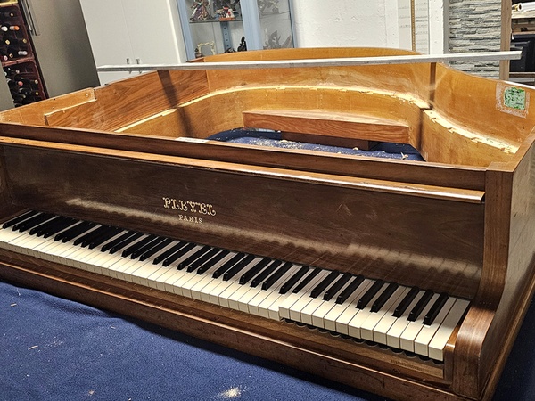

Actuellement, je transforme le piano quart de queue Pleyel de ma mère en Bar.
Ma question est : j'ai 2 rainures à faire à l' intérieur du piano "il doivent faire le tour intérieur"
et je ne sais comment mi prendre pour que le rainurage soit de la même profondeur dans les arrondis, ma défonceuse "Makita électrique" son sabot ne reste pas plaquer dans les courbes.
j'espère que je m'explique correctement .
auriez vous une solution pour réaliser ce type de rainurage ?

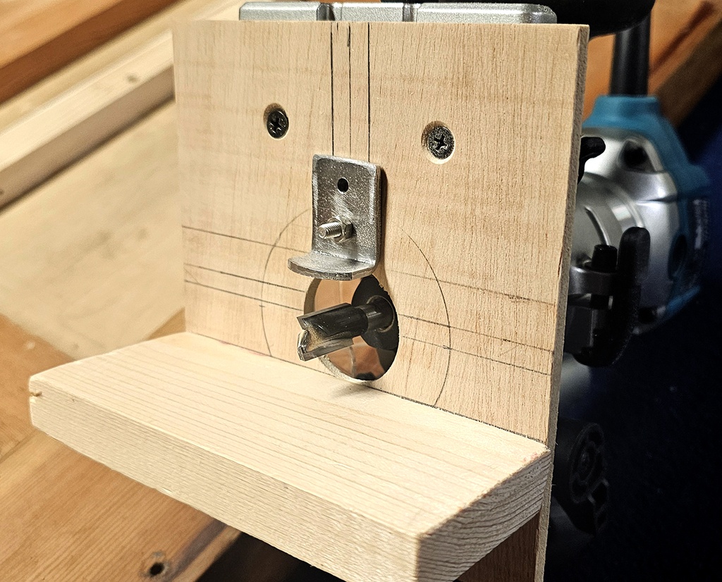

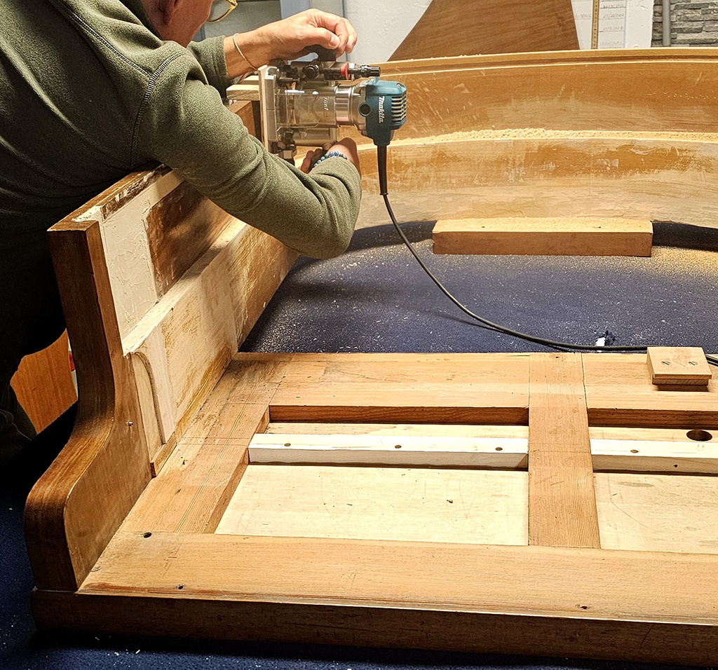

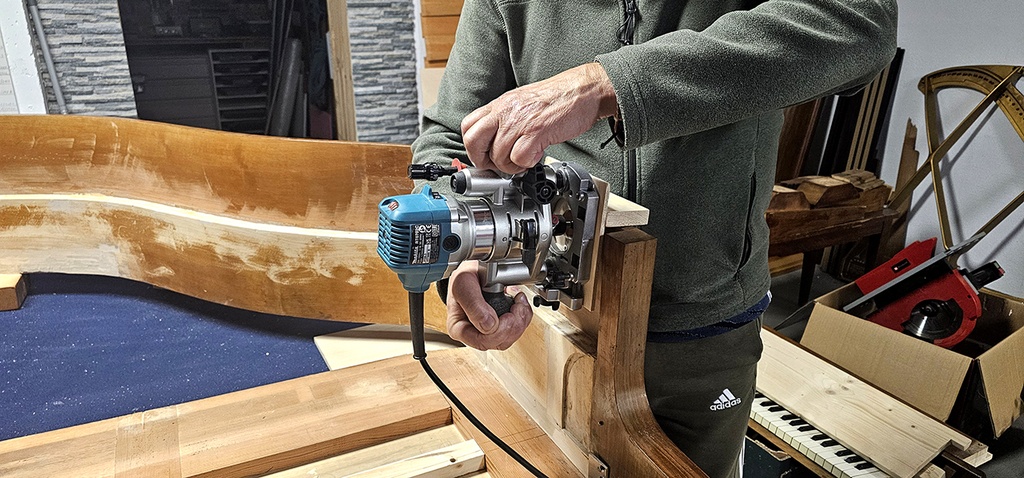

Je vous joins quelques photos de la rainure réussi grasse à tous vos messages.
Encore Merci Beaucoup à L'Air du Bois et à vous tous.

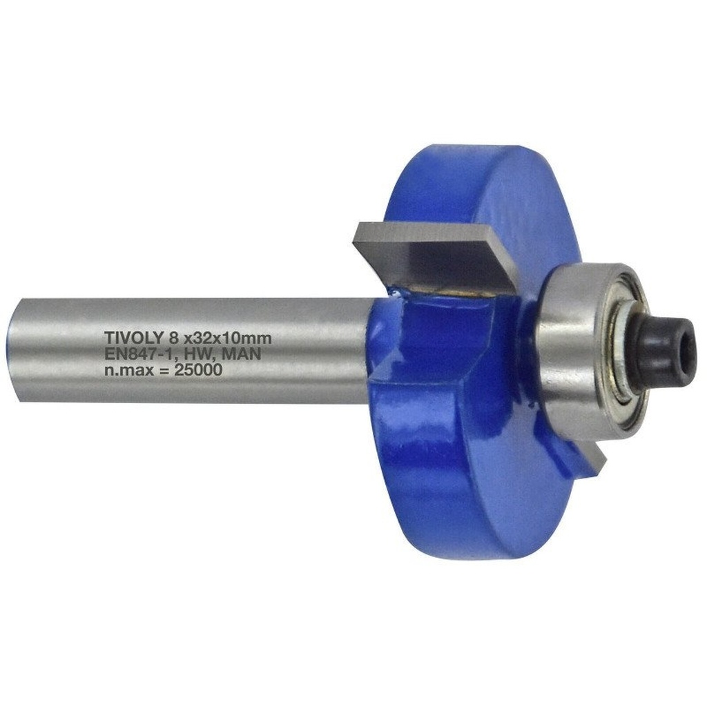

Paul26

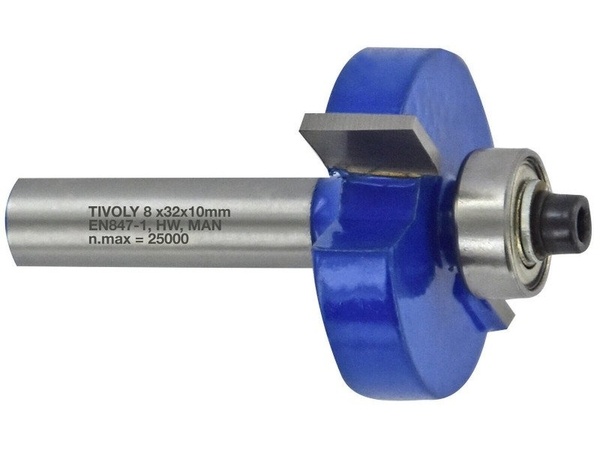

Avec ce genre de fraise a feuillurer guidé.
brico.leclerc-...urer-guide.html

Si la rainure est pres du chant , c est la meilleure solution ,il te faudra juste changer le roulement pour que le fer ne dépasse que de 3mm

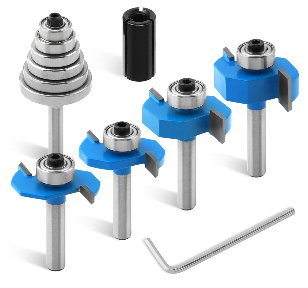

Lemarcel
J'ai trouvé ce type de fraise avec roulement c'est exatement ce que vous me suggérez .
mais pour les dimensions je ne comprend pas tous.
Pouvez vous m'aidez ?
pour le diamètre ils font tous 3.17 cm
pour la larguer de la feuillure c'est 1/8, 1/4, 3/8, 1/2 la je ne comprend pas .
et pour le roulement pareil 1/, 5/8 ect..
pouvez vous me donner les dimension en mm ou cm.
je vous remercies d'avance

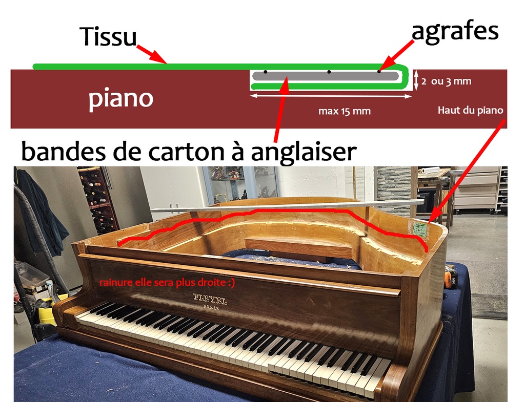

par contre pour mon besoin "" voir image jointe" j'ai du mal à trouver la bonne fraise et roulement, si vous connaissez une marque ou un revendeur ou il y a ce type de fraise, je suis preneur

Rob1dbois
Si j’ai bien compris tu voudrais faire une rainure sur les chants intérieurs du piano c’est ça ?
La réponse dépendra des caractéristiques de tes rainures ?
Hauteur, profondeur, largeur..

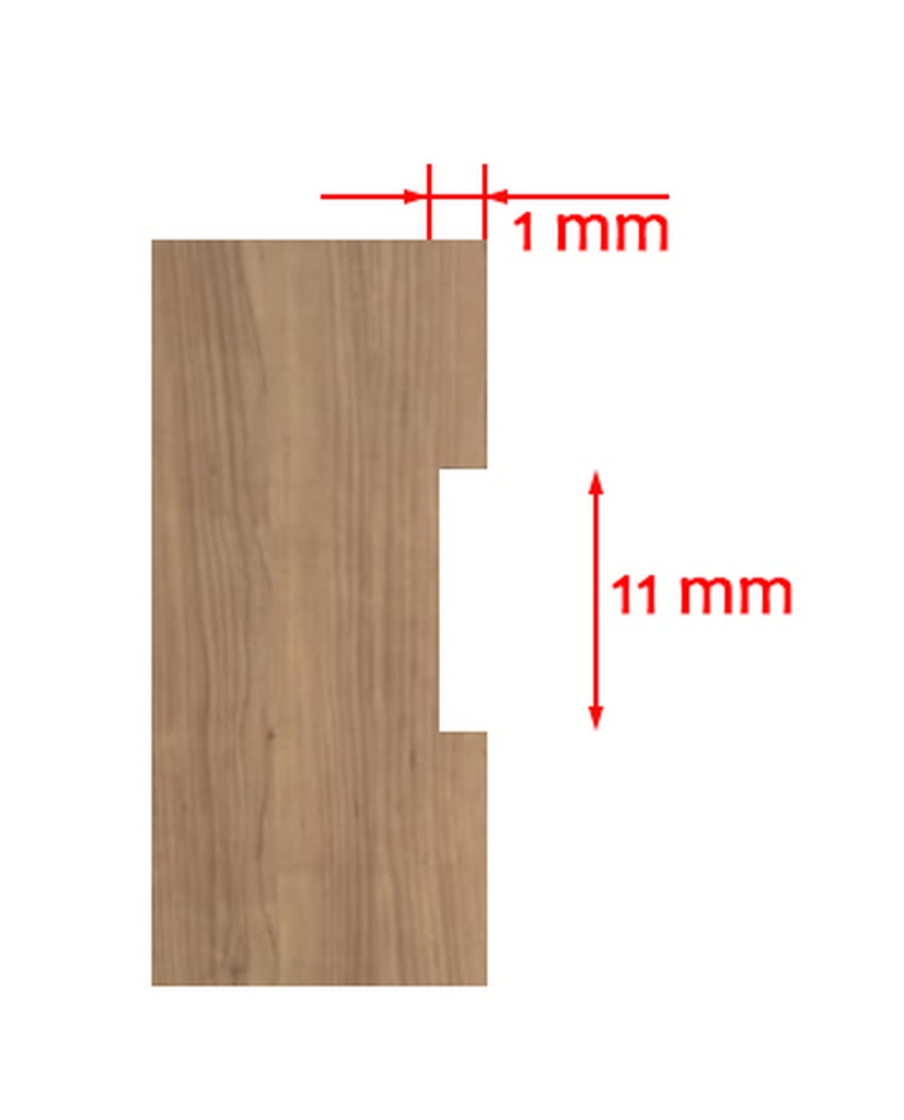

Lemarcel
Oui à l'intérieur du piano elle fera tous le tour du piano
la profondeur sera entre 2 à 3 mm cela dépendra de l'empeseur du tissu que je vais fixer
ça largeur max 15 mm
je joins une photo explicatif
Rob1dbois
D’accord
Dans ce cas je suis d’accord avec Paul26 sur le principe, si la hauteur le permet, car les queues de fraises ne sont pas très longues.

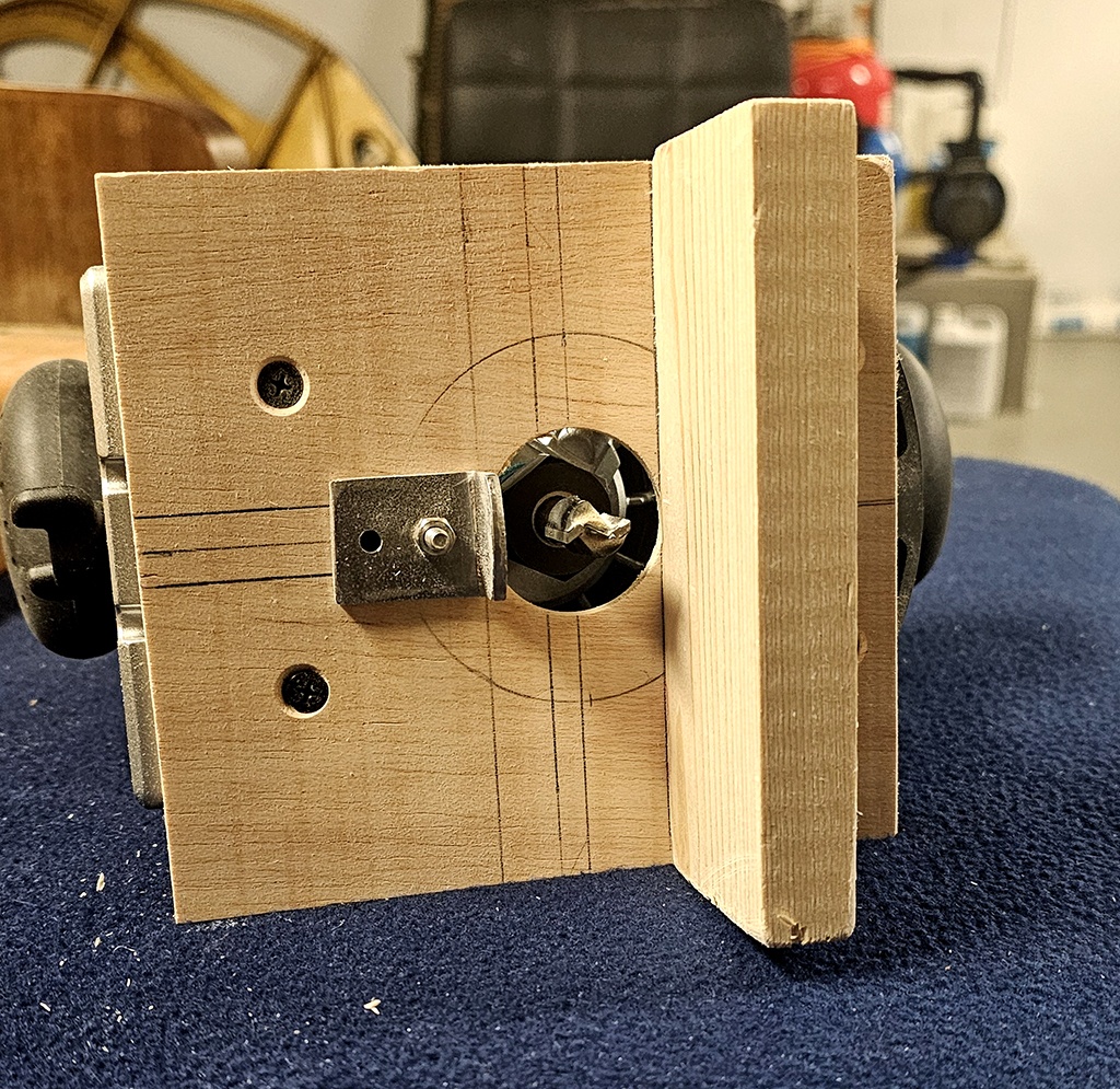

En ce qui concerne la profondeur d’usinage tu peux te fabriquer un guide à fixer sur la semelle qui laisse dépasser l’arrête tranchante de la longueur souhaitée.
Lemarcel
oui j'ai compris le principe c'est vraiment la seule solution .
j'ai une Makita je vais comme vous le avez proposé fabriquer un guide sur une semelle.
Pour la hauteur ça doit être le plus près du bord en haut du piano donc c'est bon.
