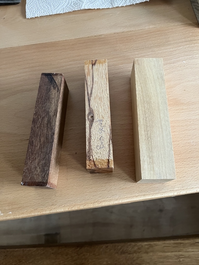

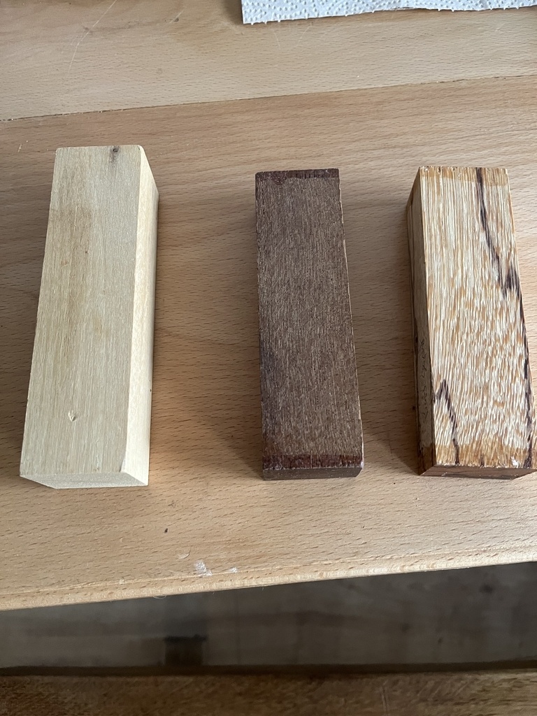

Bonjour j'ai des Carrelets de bois Africains , Movingui , Zebrano ( bois serpent ) et Gaiac du Mozambique , ça devrait faire le job ?
Bois serpent (forêt amazonienne)
et Zébrano (Afrique)
ce n'est pas la même chose.
Dans tous les cas, prendre une essence de bois peu fissible, ce serait dommage que le manche fende aux premiers coups.
Or dense ne veut pas dire peu fissible (je prends pour exemple la grenadille ou ébéène du mozambique, dense et fissible).
Penture de porte d'église
Je n'ai jamais utilisé ces bois, je pense qu'ils devraient faire l'affaire, le hêtre que tu évoques peut convenir aussi. Avec 1 ou 2 viroles ça encaisse mieux les coups, mais certains n'en ont pas.
