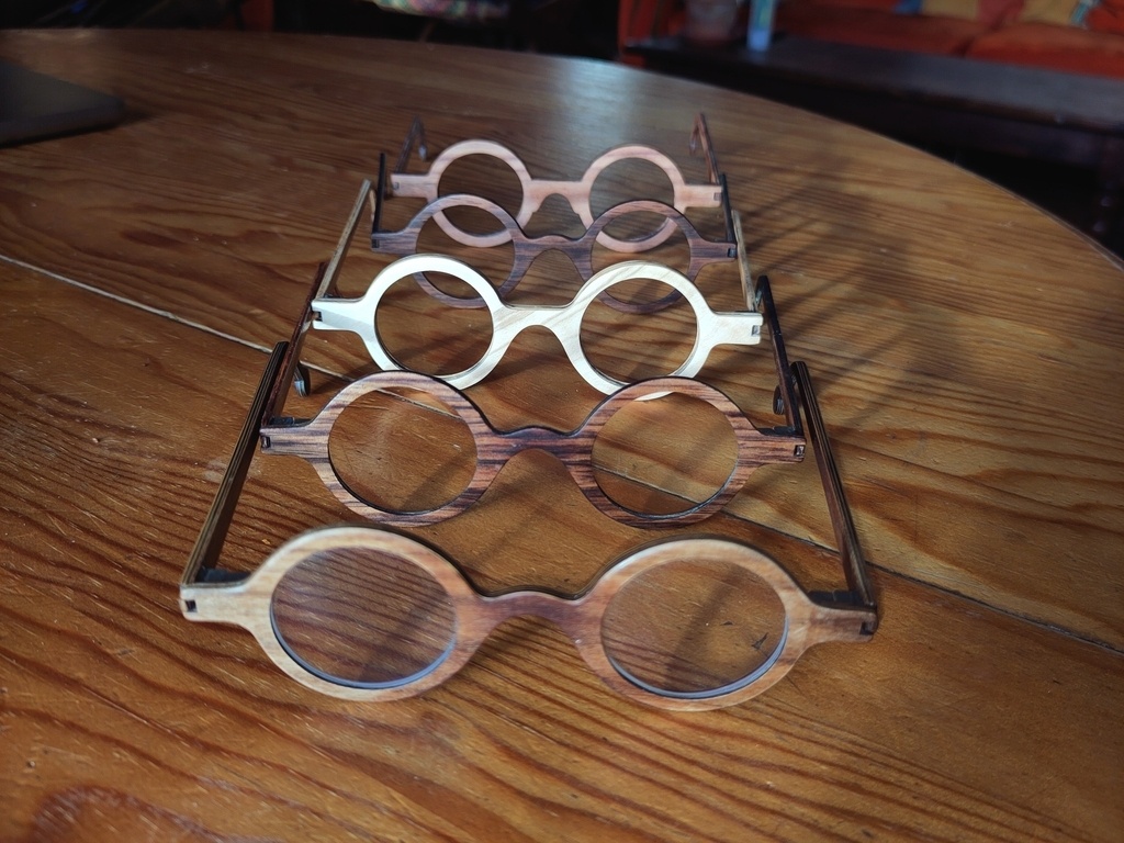

Je fabrique des montures de lunettes et j'aimerai avoir des conseils sur l'huile à utiliser pour les protéger.
Jusqu'à présent j'ai utilisé de l'huile dur, et je suis satisfait de la solidité de mes montures.
Cependant, à long terme, le gras de mon visage fini par imprégner le bois (voir les deux 1ère montures).
J'ai l'impression que l'huile dur solidifie mais que ça ne sature pas forcément le bois de gras.
J'ai essayé de faire pas mal de couches, mais j'ai l'impression que l'huile dur ne pénètre plus bien après les 3 premières passes. Et je me retrouve avec une couche solide en surface.
Dans l'idéal, j'aimerai avoir un rendu très lisse, celui que j'obtiens en ponçant mes montures avec du papier de verre grain 1000, mais l'huile redresse les fibres du bois. Si je re-ponce après, la couche solide de surface devient visible parce que non uniforme (certaines parties sont poncée plus rapidement que d'autres), mais ça n'est pas forcément le plus important.
Enfin, j'aimerai connaître une huile qui ne modifie pas trop l'apparence des bois clairs.
Me conseillez-vous de huiler mes montures avec une autre huile, après avoir appliqué l'huile dure ?
Ou de ne pas utiliser d'huile dure, mais autre chose à la place ?
Quelle huile utiliser sur les bois clairs ?
Merci beaucoup pour vos conseils :-)

Je commente pour suivre les réponses qui vont être données. Je me permets de compléter par une autre question : pourquoi limites-tu ton choix à l'huile ?
Je m'étais posé la question pour les bagues que j'ai faites, j'ai finalement opté pour zéro produit dessus, car je m'interrogeais sur les réactions cutanées possibles avec un vernis, mais je ne me suis pas renseigné sur la question.

J'ai utilisé de l'huile jusqu'à présent parce que ça me semble un peu plus naturel, mais c'est pas un choix définitif.
c'est pas un mauvais constat, nos sécrétions seraient plus imprégnantes (et pas plus claires) que les huiles, donc j'oublierai le bois clair (ou chimie type vernis parquet)
plutot tester sur des bois foncés, plus simple a saturer dans le sombre
a part ca j'ai une CN et porte des lunettes depuis l'enfance, je testerai bien ca, mais avec les corrections nécessaires, ca risque de me couter cher en verre pour des tests, quels seraient les conseils?

Je tenterais bien un vernis gomme laque. Le solvant est de l'alcool.
Il en existe en bombe : art-chimie-onl...top-polish.html.
Cela fait un film assez résistant. Une fois bien sec cela résiste assez bien à l'humidité, il faudrait éviter par contre les nettoyages à l'alcool qui le décaperait.

Pourquoi pas une résine ou un vernis bi-composant ? Epoxy ? C'est sûrement résistant, mais je ne connais pas la compatibilité avec la peau.
+1 pour un test avec gomme-laque.
Ceci dit, la tenue à long terme me semble peu assurée. Et effectivement, la gomme-laque ne polymèrise pas et se redilue dans l'alcool.
JPLegno
La gomme laque est un polymère naturel, c'est une sécrétion d'un insecte. Je n'ai pas connaissance qu'il puisse être allergisant, il est utilisé pour l'enrobage (alimentation et médicaments).
Sur la tablette de mon bureau qui me sert à poser le clavier d'ordi et mes coudes... Il résiste mieux aux frottements et à l'humidité que les vitrificateurs.

L'huile est facile à appliquer mais pas durable et sans entretien régulier l'aspect se détériore.
Peut-être un vernis en bombe.
En tout cas pour l'aspect conservation du bois clair il n'y a pas vraiment de solution.

Question préliminaire : qu'appelez vous l'huile "dure" ?
Finition difficile pour ce type d'articles : entre transpiration et sébum, elle est sollicitée. À ce compte, l'huile est fragile et peu durable.
Les tourneurs de stylo utilisent de la colle cyano, une piste à explorer ?

Quitte à utiliser un vernis résistant, pourquoi pas de la résine époxy ou un vernis bi-composant ?
La V33 est très bien, base de lin. Ça reste une huile donc lessivable à terme.
La colle époxy est géniale mais pas sûr qu'elle soit adaptée au contact dermato. Voir s'il existe des versions "contact alimentaire".
Tout cela reste de la chimie donc sûrement pas safe à 100 % ni à long terme. Pourquoi pas laisser au naturel et huilage régulier (en plus du sébum) ?

ce qui est appelé huile dure est une huile contenant un pourcentage de résine (naturelle ou synthétique) insuffisant pour être considéré comme un vernis.
On peut en bricoler à la maison, par exemple en diluant du vernis le tonkinois dans de l'huile de lin (crue, cuite ou siccativée avec siccatifs, les temps de séchage seront différents )
Les siccatifs étant toxiques (métaux lourds), je privilégie l'huile de lin cuite.

voila 25 ans que je m intéresse au monture bois de grand luxe et j en ai porté un certain nombre et réparé pour les client de mon opticien
je recolle et répare avec de la résine cyanoacrylate et je revernis avant remontage avec un vernis de bonne qualité polyuréthane par couches très fines
et suivant les cas par un repolissage
il y a des menuisiers qui sont aussi lunetier il faisait des éléments de salle de wc généralement pour les plus riche en acajou de cuba
pour les moins riche en bois de pays

En effet, le vernis polyuréthane me semble adapté.
Si j'ai bien compris, la résine époxy est plus résistante (chimiquement et mécaniquement), mais elle est plus sensible aux UV et peut jaunir avec le temps. Le vernis polyuréthane a l'air plus utilisé pour le bois ? Peut-être pour éviter le jaunissement ?

Est-ce qu'une saturation à l'huile de lin chaude (ou autre huile siccative) pourrait être envisageable ? Concrètement laisser les différentes pièces dans de l'huile chaude pendant quelques minutes afin qu'elle pénètre un peu plus profondément que dans les seules cellules de surface.
Sinon, j'essaierai également la paraffine chaude, au trempé, ou au frotté. C'est ainsi que je finis/polis les touches de violon et violoncelle, et ça tient bien à la transpiration, même si ça finit par s'user (et le bois avec) au contact des cordes).
Avec la paraffine, le bois devrait garder sa couleur, contrairement à l'huile de lin.
Personnellement j'aime beaucoup le rendu oxydé "vécu" des finitions à l'huile de lin. Les anciens allaient jusqu'à la faire infuser avec de l'orcanette pour "réchauffer" les bois.
