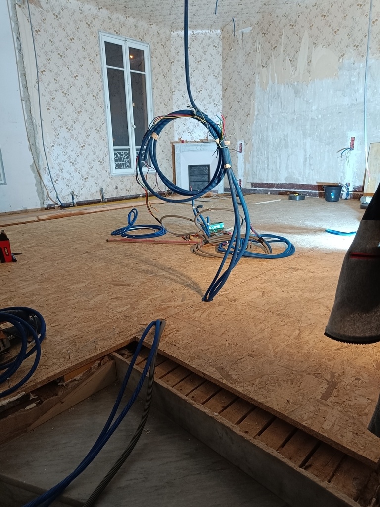

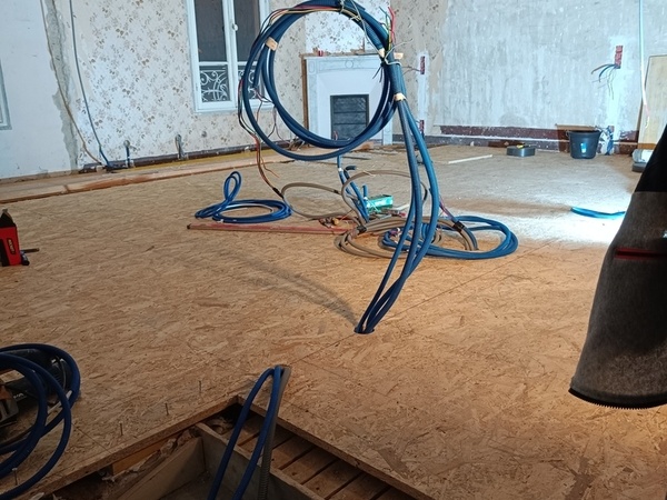

Bonjour Je vous écris pour m'aider à résoudre un dilemme... Je viens de terminer le plancher du premier étage de ma maison en osb 3 de 22mm , avec un joint périphérique de 1 cm et 1 joint de dilatation environ tous les 15m2 , OSB vissé sur solives.
Maintenant je voudrais coller un parquet contre collé mais le fait que l'OSB est besoin d'une potentielle dilatation me fait du soucis...
Ma question : est ce que je peux coller mon parquet contre collé sur mon plancher OSB ou je vais avoir des problèmes de dilatation si le parquet est collé ?

La réponse est dans ton questionnement... Il y a beaucoup de risques que la dilatation de ton parquet (massif ou pas ?) soit différente de celle de l'osb. Et pourquoi pas un parquet flottant ?

Bonjour, merci pour ta réponse, effectivement un parquet en pose flottante serait possible mais j'avais dans l'idée une pose collé pour plus de confort et stabilité dans le temps... Si cela fait l'effet inverse effectivement ce n'est pas une bonne idée...
a votre place je mettrai un parquet flottant en respectant bien les conseils de pose et une sous couche de bonne qualité
