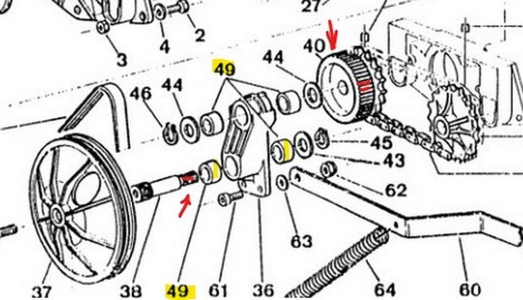

J'ai une lurem maxi 26 plus qui pose probleme au niveau de l'entraîneur. J'ai donc démonté le pignon. Il est bien usé.
Je m'étonne car, selon la documentation je devrai trouvé 2 bagues (ref 353900400) avec le pignon or je n'en ai pas trouvées. Quelqu'un aurait-il eu l'occasion de voir si ces bagues existent vraiment sur ce type de machine ou si c'est une erreur de la doc ?
merci pour votre aide

vous parlez de l'entrainement de la raboteuse ?

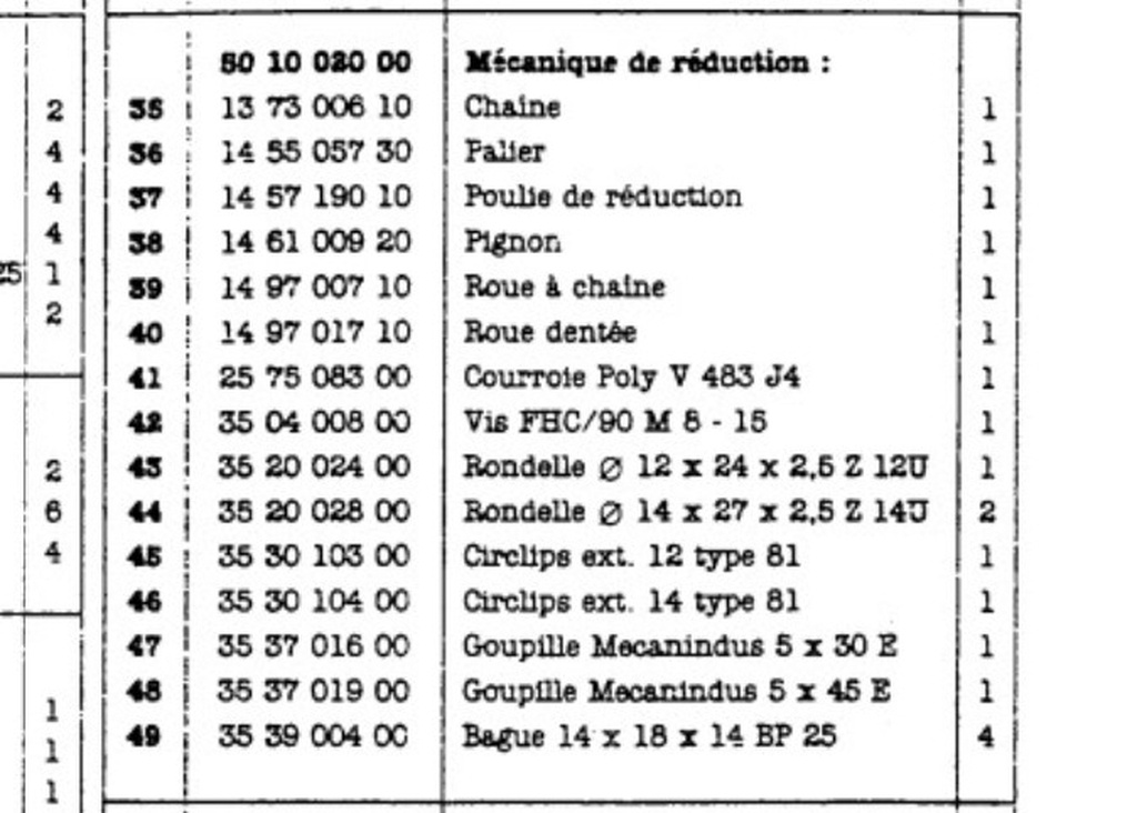

bagues réf. N°49 14x18x14 BP25
Thierry43
oui, tout à fait

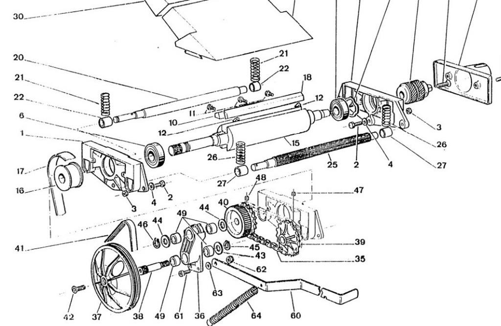

les bagues sont numérotées 49 et sont autour du pignon (n°38)
Paul26
49 et 37 le pignon, j'ai rajouté la nomenclature , 4 bagues 14x18x14 BP25

Bonjour sur ma lurem C260e ça correspond aux bagues autolubrifiantes en bronze fritté. Vérifier si elles ne sont pas un peu noyées dans le palier car sans celle d'entrainement de la roue dentée en particulier (qui s'use le plus) l'entrainement ne peut se faire. Sinon ça se trouve et ça se recoupe bien c'est très tendre.
MrGrogro
J'avais le même souçi je croyais que c'était la roue dentée (40) qui était trop usée mais finalement en changeant uniquement la bague autolub qui s'était ovalisée depuis c'est rentré dans l'ordre tout va bien.

C'était bien ça. Les bagues étaient autour du palier!!! C'était juste devant mon nez!!! Merci.

Je suis allé donc jeter un oeil et surtout repéré une translation rectiligne du pignon (38). Je ne sais pas si c'est normal ou non. Je l'ai démonté. Les crans du pignon sont usés au niveau du circlips côté interne (45). A votre avis, je dois changer le pignon ? Et si oui, m'en tenir à celà ?

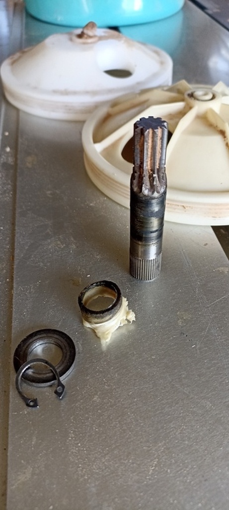

ce serait bien de joindre une photo de la denture du pignon 38 et y a t' il un jeu anormal de son axe ?

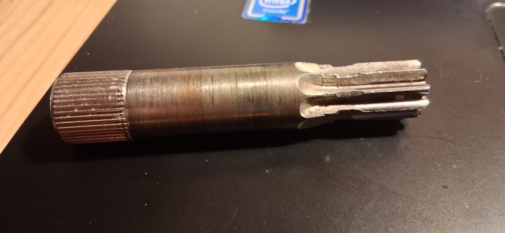

Thierry43
Voici une photo du pignon 38. J'en profite pour joindre une photo de la poulie 37. Je me demande si le centre de la poulie n'a pas souffert elle aussi.
Qu'en pensez-vous ?
Paul26
Apparemment c'est bien usé car la poulie s'est désaxé, il va falloir tout changer, voir ce genre d'annonce de pièces detachées sur le bon coin (roue n°17) ou adapter avec des engrenages du commerce.

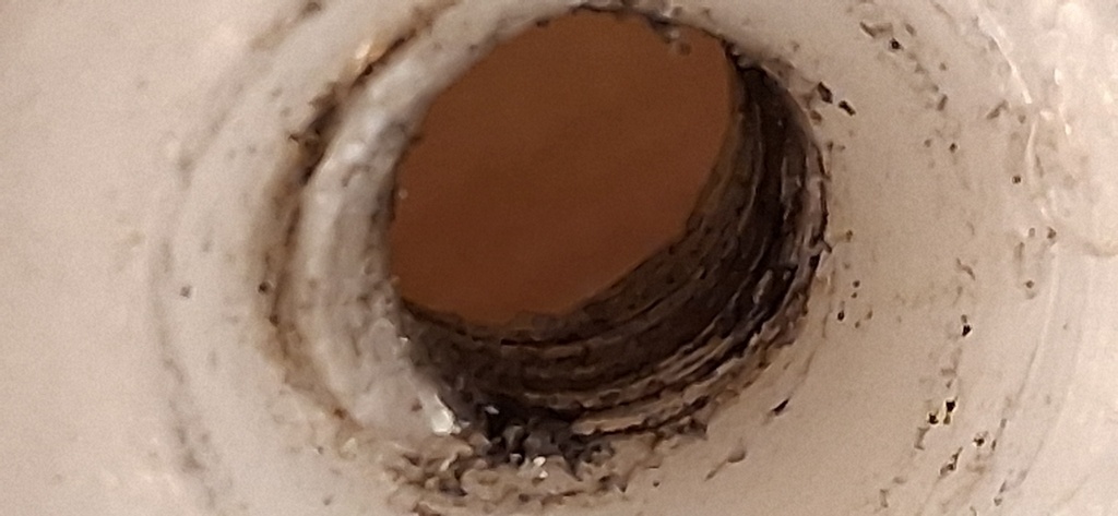

Lorsque vous dîtes que la poulie s'est désaxée, cela signifie que le trou permettant le vissage n'est plus au centre de la poulie ? Si c'est ça, après mesures, je confirme.
Tout changer signifie : pignon + poulie, rien d'autre ?
Pourquoi cité la roue n°17, serait-elle aussi à changer ?

Bonjour thierry 43; une autre solution serait de confier ta poulie à un tourneur, même amateur, pour baguer ta poulie avec un bague aluminium, puis de re-sertir l'axe à la presse. Pour le pignon, l'usure n'est à mon avis pas dramatique, à condition bien sûr qu'il soit remonté parfaitement à sa place, c'est à dire que les cannelures travaillent sur toute leur longueur; il faudra parfaitement les nettoyer et supprimer les bavures qu'il me semble voir sur la photo à l'aide d'une lime triangle demi-douce.

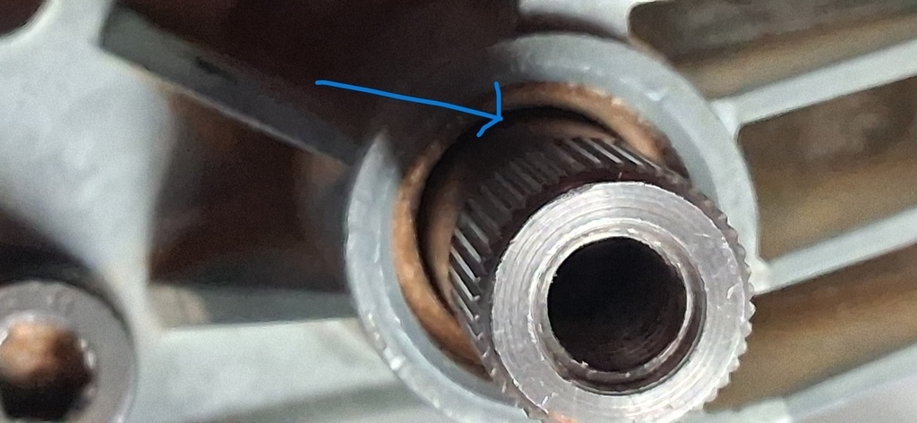

pour t'aider j'aimerai savoir quel est l'usure. si c'est le moyeu de poulie qui a cette usure. Peux-tu m'envoyer une photo avec une marque ou un flèche pour désigner l'usure.C'est peut être réparable. n'ésite pas à me demander. Cordialement Caillou34
Thierry43
Ci-joint quelques photos qui, j'espère, te permettront de te faire une idée. N'hésite pas si ce n'est pas clair.
cordialement
Caillou34
pour ma part je changerais les bagues par des bagues en métal "frité" c'est des bagues en laiton ou bronze poreux garnies de graisse, donc auto lubrifiant l'arbre pourrait être regarni au niveau des cannelures en soudure à l'arc et meulées le pignon (40) on voit pas très bien mais il me semble qu'il est à moyeux lisse donc il pourait être réparé avec une bague entrée en force. Apparement il tourne sur l'axe?

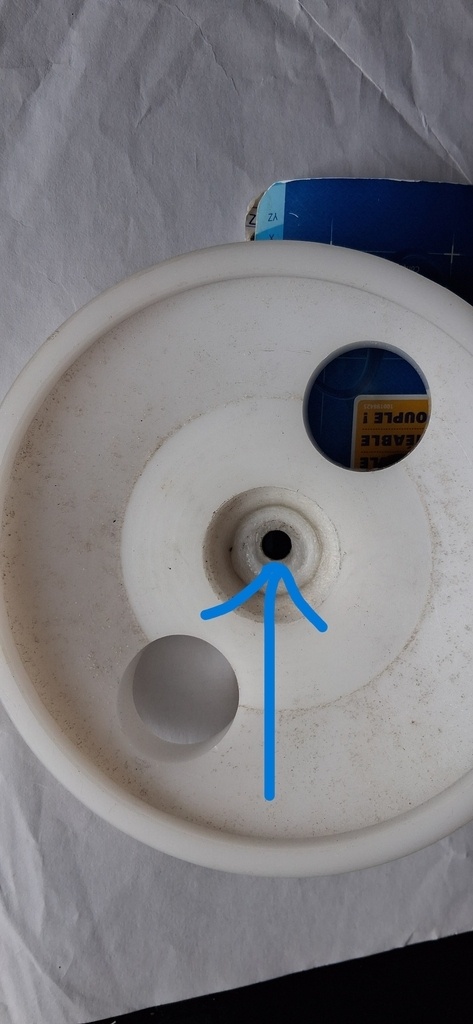

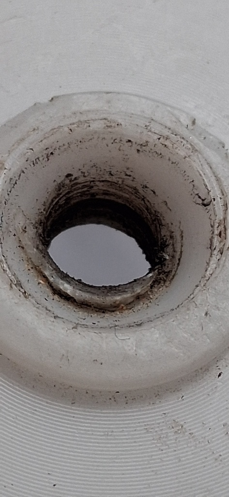

Les photos envoyées correspondent, en fait, à la poulie (37) le trou au centre de la poulie semble désaxé. Il n’y a pas de moyeu et les parois de ce trou destiné au serrage de la vis sont lisses. Je ne sais pas si c’est d’origine ou si c’est l’usure. Si tu parlais de la poulie, quelle genre de bague pourrait aller ? C’est du sur-mesure à demander à réaliser par un tourneur ou autre ?

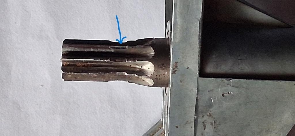

Ne cherchez pas plus loin ça vient principalement du pignon, ce n'est pas l'usure des cannelures mais l'usure de la réservation pour le circlip qui s'est élargie, normalement le circlip ne doit pas bouger de plus d'un mm et là il doit se balader sur le pignon ce qui n'est pas normal il n'assure plus sa fonction de blocage. Bien cordialement
Caillou34
change les bagus n°49 elles sont vraiment HS et tant quelles ne seront pas changées la courroie se décalera et sautera puisque les deux axes ne sont plus parrallèles. Pour l'usure de l'axe c'est effectivement la rainure du clips qui est bouffée rien de catastrofique( l'usure s'est effectuée parce que l'arbre n'était plus parrallèle et que l'arbre ,de ce fat, cherche a se décaler. rechargement de l'axe à la soudure électrique et usinage avec des outils en acier au cobalt peuvent rendre ca comme neuf.

moi je rechargerai le pignon entraineur au niveau du circlip mais je pense qu'avec un circlips neuf ca devrait déja bien fonctionner. le moyeux en photo avec l'intérieur noir qui parrait bouffé est le quel?

Le problème va être de déterminer l'emplacement précis de la rainure du circlips car étant donné l'usure on ne voit pas où elle doit se trouver pour éviter tout jeu.
Ci-joint les photos de la poulie
cordialement
Thierry43
Il s'agit de la poulie n°37
Caillou34
Cette poulie 37 bouge sur l'axe ou est n'a pas de jeu? Pour le circlips c'est pas compliiqué, tu remontes tout en place avec les rondelles et le circlips vient contre la rondelle qu'il y a contre le palieren jeu tu devrais trouver un jeu limité a 1 ou 2/10eme de mm.
si la poulie n'as pas de jjeu sur l'axe tu es bonsi ca bouge un peu tu la montes au loctit sellebloc (il est vert) et tu le maintient bien contre la vis de bout d'arbrebien d'équerre dans les deux sens. Bien nettoyer avant avec de l'acétone pour que la prise du loctite se fasse bien. Attention, avant de sceller la poulie il faut s'occuper de la gorge de circlips.En temps normal c'est la vis de bout d'arbre qui, en la serrant, retire le jeu latéral de l'arbre. Je pense que maintenant tu as tout en main pour la réparation. Cordialemnt Caillou34. si tu as des problèmes je serais ravis de t'aider encore...
