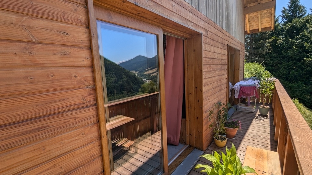

Je suis en train de construire des volets en pin douglas pour le chalet de ma mère et je suis en difficulté pour la pose des gonds de celui-ci.
Le volet doit se faire avec trois vantaux de 2145 mm par 667 mm chacun. Chaque vantail est assemblé en rainure languette avec un double Z derrière et fait une vingtaine de kg.
Le problème est que je dois mettre un double volet, car l'espace m'y oblige ce qui fait 40 kg à tenir sur chaque gond (et je ne parle pas de s'il y a du vent...) je mets 3 pentures donc 3 gonds, mais pour le choix de celui-ci, c'est compliquer.

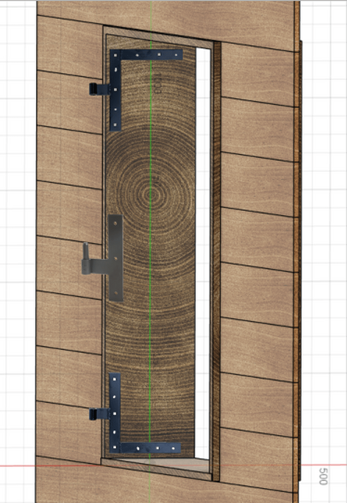

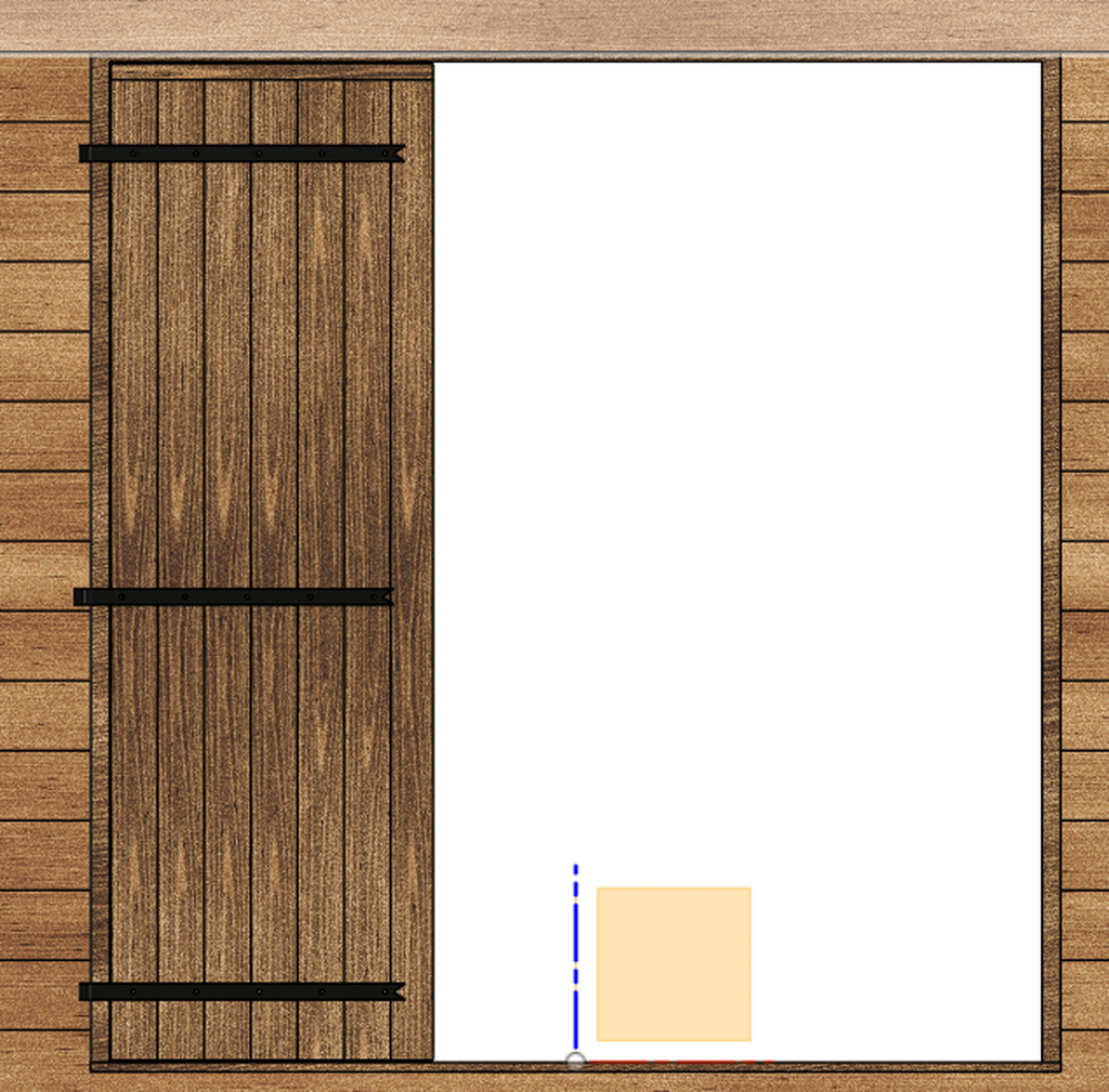

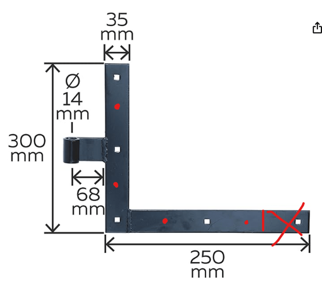

J'ai trouvé ça sur Amazon, je pense prendre ces pentures équerres, couper le bord (mon dormant fait un peu moins de 250mm de large), et rajouter des trous, représenté par les points rouges. Je pense en mettre une en haut et une en bas et de mettre la "simple" à trois trous (je peux en rajouter si besoin).
Pense tu que c'est une bonne idée ?
PS : La taille des gonds sur la photo du plan 3d ne sont pas à la bonne échelle !

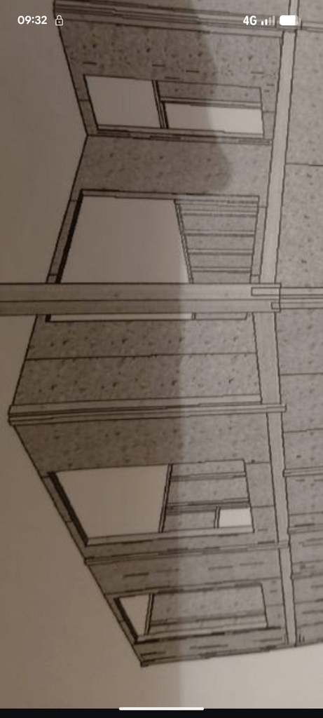

Ok, malheureusement je ne sais pas souder, j'ai peur que des trop longues platine soit problématique pour les gond haut et bas pour l'espace. J'essaye de trouver les plans de la maison pour voir si je n'ai pas des gros éléments porteur pour que mes 3 gonds soit suffisant avec des vis plus longue. Je n'ai que ça comme photo pour l'instant (c'est les grands rectangle du bas)
Corentintin
Si ya rien derrière le bardage je serai tenté de rajouter un tasseau vertical pour solidariser les lames de bardage et augmenter l’épaisseur pour la fixation de gonds platine. Je suis pas sûr que ce soit la solution miracle tant niveau esthétique que solidité mais c’est une piste …

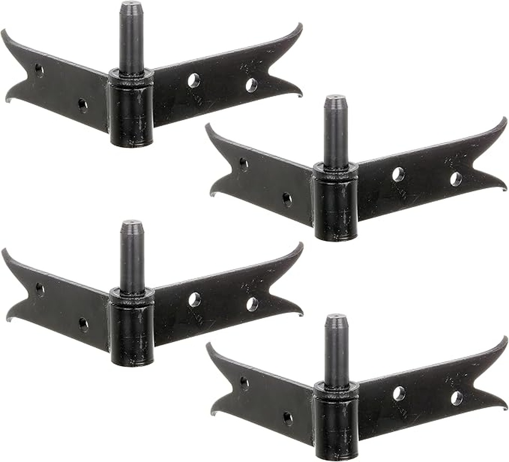

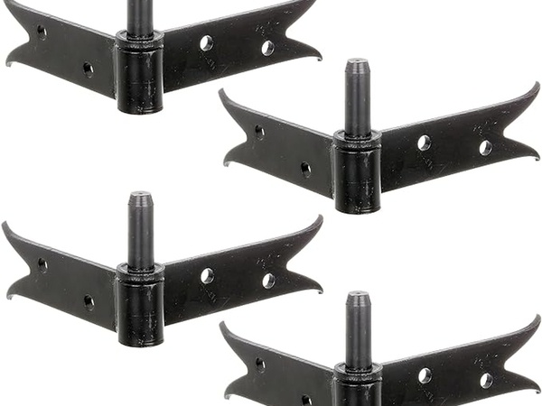

Vous avait aussi des gond d angle, pour répartir la charge moi j'en poserait 4 voir 5 sur vôtre support
LeTrusquin
J'ai une sorte de surépaisseur sur la tranche du dormant par rapport à la façade, ces gonds ne marcheront pas mais c'est sympa de savoir que ça existe !
