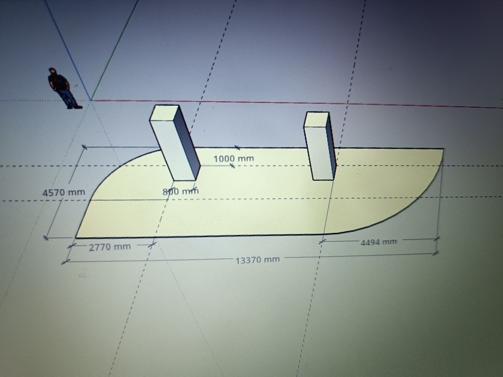

Je suis en cours d'acquisition d'un garage, que je compte aménager en atelier. Il fait environ 50 m2 cependant la forme est un peu alambiquée, avec notamment deux arrondis. (Voir photo plan sketch up).
Je suis amateur, cependant je suis familier avec les opérations de degauchisage, rabotage, toupillage (simple). J'ai actuellement une petite rabot degau kity 636 et une scie toupie 609 (dans un garage de 12m2...).
La porte d'entrée se situe dans le coin gauche du schéma. Il y a deux colonnes dans le garage (qui est en sous sol).
J'ai vu pas mal de posts sur l'aménagement cependant j'aimerai vos conseils pour l'aménagement.
Je souhaite acquérir des machines en 220V de plus grande capacité. J'ai pensé, en combiné a un equilavent lurem 310. Mais est-ce mieux de prendre les deux machines séparés ?
Avez vous des modèles à me conseiller de machines fiables ?
Dans les deux cas pourriez vous svp m'aider pour les "placer" dans l'atelier?
Je possède également un établi type mft de 2m par 1m sur lequel je peux travailler avec mon électroportatif. Et je compte faire une mezzanine au dessus de la porte rabatante pour stocker le bois.

dans un sous sol, tu as accès en véhicule a un accès privilégié pour la porte ?
tu as des fenêtres, de l'aération, de la lumière naturelle?
tu vas placer un gros aspi ?
pour moi c'est ce qui va déterminer le reste, en fonction de ces réponses, je découperai des cartons au dimensions des machines et irai les déposer sur place histoire de voir
Clementdesbois
Il y a effectivement un accès pour véhicules. Je conserverai le passage de la porte accessible si je dois rentrer ma voiture.
Pas de lumière naturelle mais je vais installer pas mal de panneaux led. Et il y a une ventilation.
Bien sûr j'ai un aspirateur 200L, mais pas de réseau d'aspiration a proprement parler. Je le déplace sur la machine en fonctionnement.
Vous avez raison pour les cartons, je vais faire ça!
La forme du local est vraiment atypique et rend son utilisation difficile.
Les lignes tracées sur le plan mettent bien en évidence les 3 espaces existant. Les parties arrondies sont difficilement utilisables pour de la "production" peut-être plus facilement adaptables pour du stockage. La partie centrale est très réduite par les colonnes et va rendre difficile la circulation autour d'une machine centrale. Pour moi la meilleure option serait des machines separees sur roulettes qu'il serait possible de mettre en position centrale au besoin. Idem pour la table mft. Après un combiné deplacable c'est possible mais ça reste lourd et peu maniable, il serait dommage que ça devienne une contrainte de l'utiliser.
Ce local n'est pas inutilisable il faut juste réfléchir hors des standards et trouver des astuces.

Merci Erebor pour votre réponse, pour un combiné, j'imaginais le positionner entre les deux colonnes sur le mur le plus éloigné, et déplacer le combiné pour degauchir/raboter.
En machine séparé, je voyais la R/D et la scie toupie face a face, entre les deux colonnes.
Dans tous les cas, mes etablis mft sont mobiles et pourront faire passer le bois d'un côté a l'autre de l'atelier.
Effectivement je ne sais pas bien comment aménager les arrondis, surtout celui de droite.
Alors le soucis que je vois dans l'implantation que tu proposes (perpendiculaire à la pièce) c'est qu'en implantant une machine il faut prévoir la place en entrée et en sortie. Dans ton cas ça limiterai le travail à un peu plus de 2,1 m (il faut pas s'arrêter dans la zone de coupe de la lame). Or un panneau de CP c'est 2,4m et les plateaux brut sont souvent en 3m pour le standard. En plus les lurem en 310 font autour de 2m de long ça va bouffer beaucoup de place.
Perso je ne mettrai rien dans la zone devant la porte pour pouvoir déposer sans problème des choses volumineuses. J'amènerai la zone de droite en zone de travail avec établi et plein de rangements le long du mur courbe (des caissons les un à côté des autres collés devant mais pas à l'arrière ça devrait le faire).

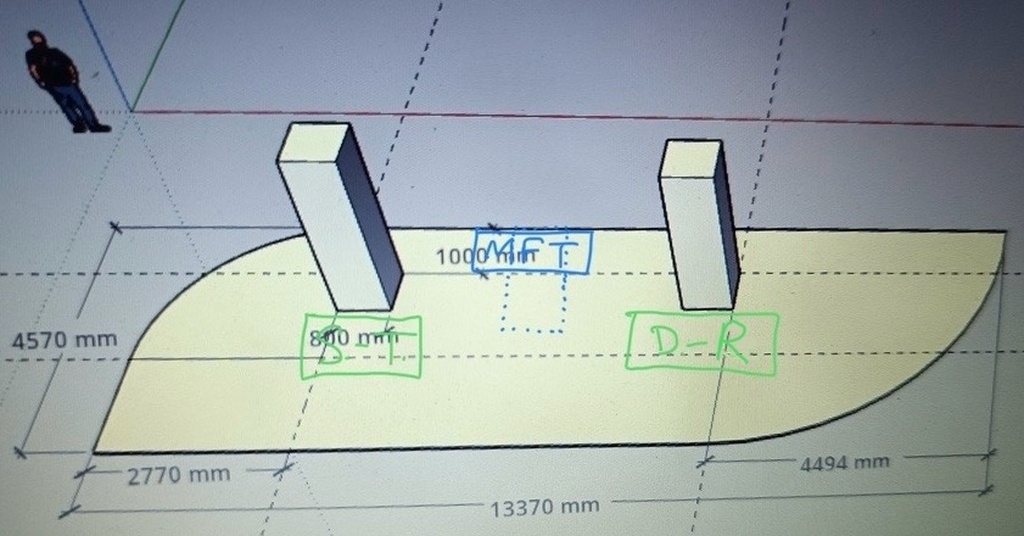

Pardon je me suis mal exprimé, j'envisage également les 2 machines dans le sens de la grande longueur.
Merci pour votre idée de caissons de rangements, avec éventuellement un plan de travail qui épouse une partie de l'angle.
Corentintin

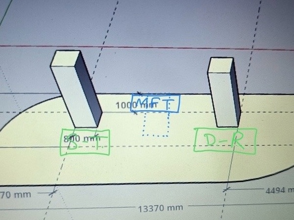

Selon les judicieuses observations et suggestions de Erebor et bmoulin639, à l’intuition je partirai sur 2 machines : Scie-Toupie et Rabo-Dégau. Chacune grossièrement devant/contre un poteau. D’après déduction avec les côtes sur ton plan, il y aurait 4m50 entre les poteaux, donc un espace confortable entre les 2 machines.
L’établi se loge au milieu, dans le sens de ton choix, il y a de la place pour tourner autour et l’orienter au besoin puisqu’il a des roulettes.
Petite idée à voir in situ : des étagères entre le mur du fond et les poteaux (au moins 1). Vu le poteau de 80cm, ça peut faire 2 rangements dos à dos, 1m de large et 40cm de profondeurs.

Merci pour votre proposition, je n'imaginais pas tout tous l'installer comme ça, mais c'est effectivement une possibilité !
Je vais prendre des cartons et simuler plusieurs emplacements. Ce qui est sur, c'est que les machines seront sur roulettes, ce qui permettra de modifier l'agencement si besoin !
