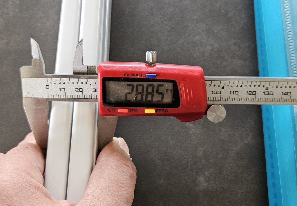

Quand je mets les 2 glissières dos à dos, je mesure un peu moins de 29mm.
Je pense mettre 30mm, cela vous semble cohérent ?
Si tu mesures 28,85mm, il faut prévoir 30, oui.

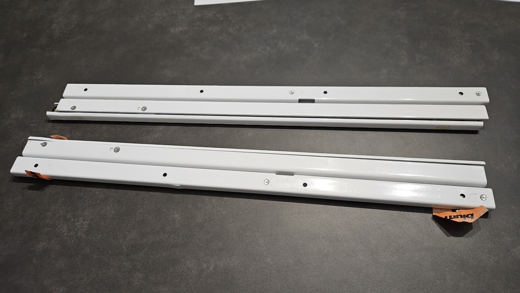

Effectivement j'ai besoin de connaitre la taille des tiroirs pour une largeur de caisson donnée.
Voici 2 photos des coulisses :
