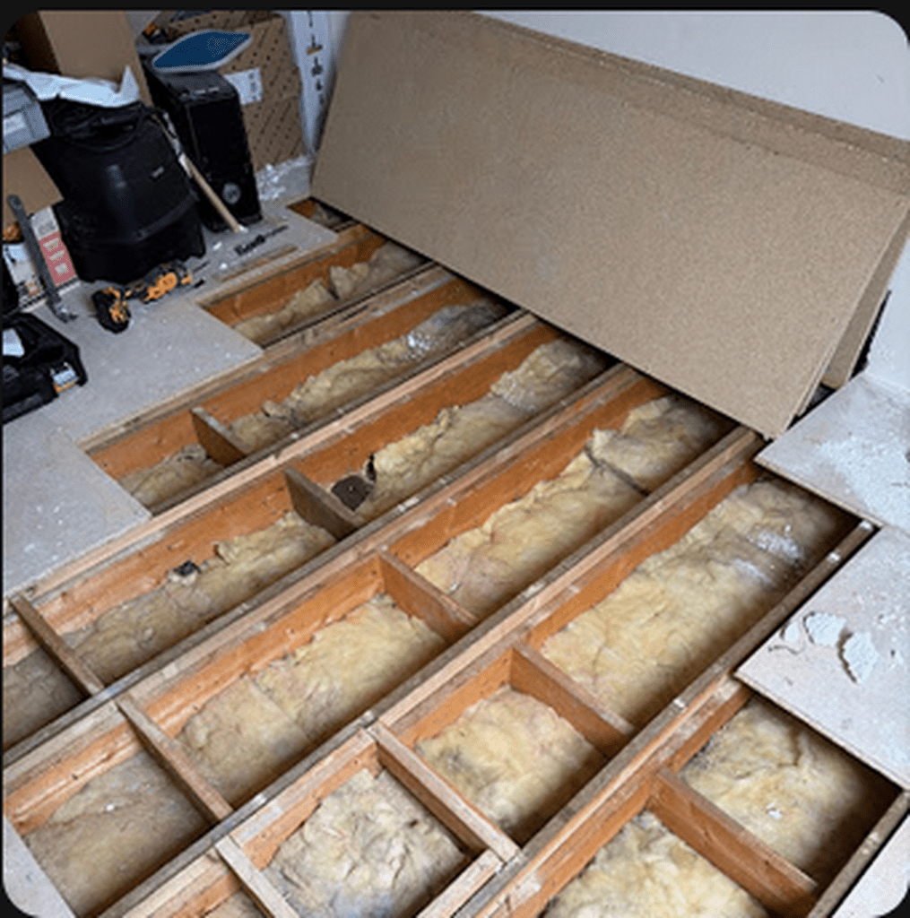

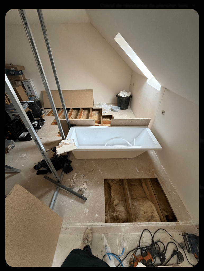

Contexte : Je crée une salle de bain à l'étage et je renforce mon plancher pour une baignoire (~300 kg chargée).
Structure actuelle : Solives composées de deux bois de 30x150 mm cloués entre eux (soit une section de 60x150 mm).
Portée : 4,40 m.
Plafond : Briques plâtrières dessous.
Le projet de renforcement (Moisage par l'extérieur) : Je vais prendre en "sandwich" mes doubles solives actuelles avec de nouveaux madriers.
Matériau : Ajout de deux madriers de 38x200 mm (Classe 2) de chaque côté du bloc existant.
Section finale après renfort : On passe de 60x150 mm à un ensemble de 136x200 mm (38+30+30+38).
Ancrage : Renforts de 2,00 m de long fixés dans une ferme via des sabots à ailes intérieures (vissés avec des vis 6x80 mm + vis 4x40 mm).
Solidarisation : Traversée totale des 4 épaisseurs de bois par des tiges filetées de 12 mm en quinconce pour que les nouveaux 200 mm reprennent réellement la charge des anciens 150 mm.
Répartition : Renforcement sur 4 solives accessibles + un châssis transversal pour stabiliser sur 2 solives supplémentaires aux extrémités.

En ce qui concerne les photos :
Le mur de la fin de la SDB sera juste derrière la baignoire.
(si vous voyez mon pied sur la photo, juste en dessous il y a la ferme de charpente)

Pour un solivage de qualité résineux C18 (bois d’œuvre le moins qualitatif), d'entraxe 40cm (ce que je voie, à la louche sur tes photos), pour une charge permanente (poids propre des solives + faux plafond + isolant + poids du sol) de 50daN/m2 et une charge d'utilisation de 200 daN/m2 (dans le résidentiel on prend généralement 150 daN/m2, ici on charge un peu car baignoire) il faut au minimum du 76 (=38+38)x235 mm de section pour 4,4m de portée.
3eme point :
Tu dis :
C'est quoi qui fait 2m de long ?
C'est pas les renfort de 38x200 car si oui, il y a une énorme erreur de conception ! les 38x200 sont déjà un peu léger (comme le sous entend ce que j'ai dis au dessus) mais c'est d'autant plus léger si ils ne font pas l’intégralité des 4m40. En fait les mettre sur uniquement 2m de long c'est presque comme ne rien faire.
Et dessous, il y a quoi ? Il n'est possible de mettre un poteau ou une cloison qui supporterait pas dessus le poids de la baignoire ?

Malheureusement je ne peux pas mettre la baignoire dans un angle vu la configuration des pièces..

J’ai oublié de préciser que mes deux solives de 30 × 150 sont assemblées entre elles par des clous tous les 15 cm, mais elles sont décalées : l’une est environ 4 cm plus haute que l’autre.
Cette réalisation date de 1976, donc je ne sais pas si ce décalage a été prévu pour augmenter la hauteur ou la rigidité de l’ensemble.
