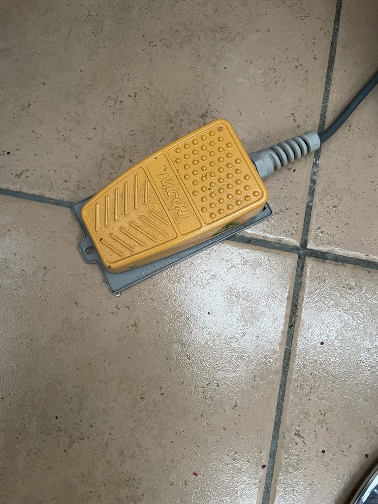

Matindetempete
Bonjour, pour le variateur je ne sais pas mais pour la pédale oui. J'an ai rajouté une sur ma scie Hegner et c'est vraiment très pratique. Cela évite d'avoir à manipuler sans arrêt le bouton on-off. Je l'ai prise sur Amazon car celle proposée par Hegner c'est tout simplement du vol..
Tashunca
Du coup, vous la brancher où sur la scie, svp ?
Je crois que le type de moteur n'est pas le même entre Hegner et Proxxon. Est-ce que ça ne pose pas un problème ?
Matindetempete
Je l'ai branchée sur l'alimentation, entre le moteur et la prise.
hubert
j'ai également ce type de "pédale" pour une scie sous table...
Finalement dangereux si vous ne coupez pas l'alimentation, quand vous voulez changer de lame par exemple, car oui, vous pouvez sans le vouloir mettre le pied sur la pédale!!!
Matindetempete
Le danger est très relatif avec ce genre de machine 😉
