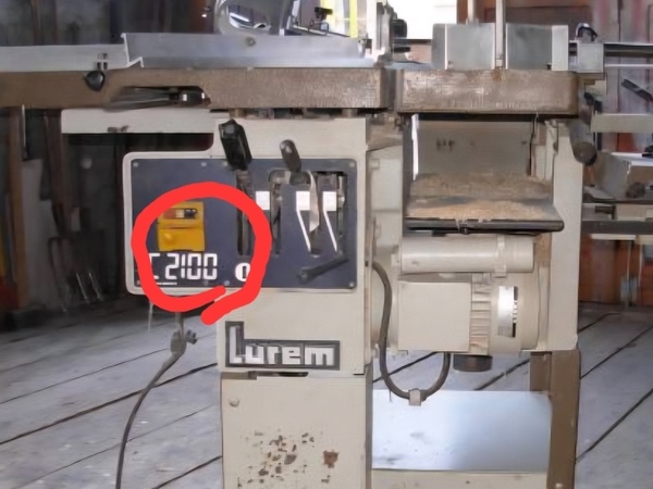

Bonjour à tous.
Ce matin, en voulant profiter de 2 jours de congés posé pour l’occasion, j’ai démarrer mon combi lurem C2100, après 20 seconde le disjoncteur saute... je le remets et la il y a un bruit, un bzzzzzz, qui provient du "bloc de démarrage" et plus rien, j’enclenche les plombs saite encore...
Je ne suis pas très doué en électricité est-ce que quelqu'un pourrait m’aider 🙏
Merci!

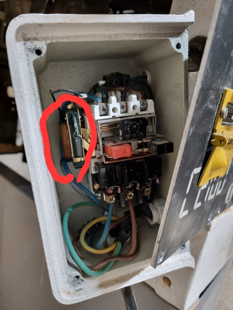

Non le moteur ne tourne pas du tout. Même à vide. Quand j’enclenche le contacteur en dessous des leviers il y a un buzz sonore qui provient de la pièce entourée sur cette photo. Dès que je démarre la machine le disjoncteur saute...

AERLRO
Ce que vous avez entourer en rouge ressemble à une bobine à minima de tension.
Généralement utilisé pour la sécurité, si il n'y a pas de tension aux bornes de la bobine le thermique déclenche et votre machine s'arrête.
Si il y a un petit bruit, cela peut-être "normale" c'est le magnétisme de la bobine.

Lors de votre dernière utilisation de votre Lurem, tous fonctionnaient ? Si oui ce n'est probablement pas votre moteur et c'est une bonne nouvelle.
Sans schémas et sans plus d'informations, je pencherais sur cette bobine à minima entourée en rouge. Mais ce n'est qu'une supposition sans garantie. Cette bobine est indispensable pour votre sécurité, mais pas pour le fonctionnement du moteur.
Il y aurait bien un test à faire mais ce n'est pas très sécuritaire. Donc je ne peux pas l'écrire.
Par contre je vous conseille de remplacer cette bobine et le thermique (pièce avec bouton rouge et noir) juste à côté.
Cela devrait résoudre votre problème.

Si tous fonctionnait alors cette bobine est plus que probablement la cause du problème mais à vérifier.
Je changerais ces deux pièces : bobine et thermique.
Faites appel à un électricien si besoin.
Même un électricien "du coin" peut vous aider sur ce problème.
