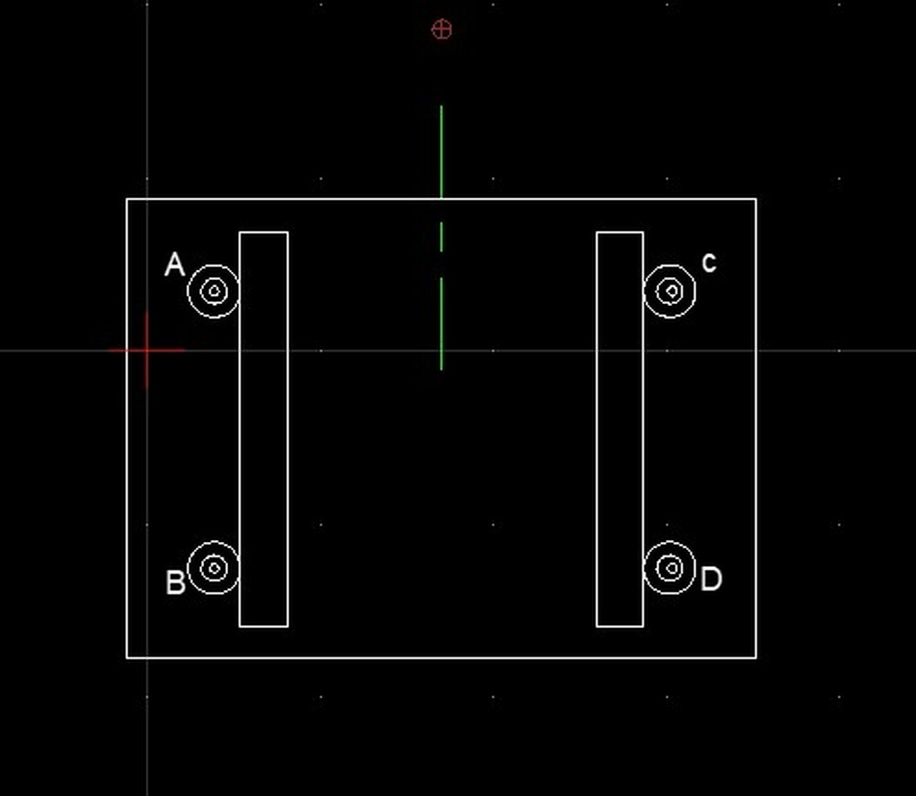

En PJ un schéma simplifié:
Les galets A et B sont concentriques
Les galets C et D sont excentriques.
Le trait vert représente l'axe du mandrin.
Si on permute (croise) le galet C et le galet B, le résultat peut provoquer une mise en biais de la table de mortaisage. C'est pourquoi les galets de même type doivent coulisser sur le même rail (ou la même gorge).

Xylopascal
Il faut deux axes excentrés pour la table (déplacement lateral) et deux pour le chariot (déplacement longitudinal.
