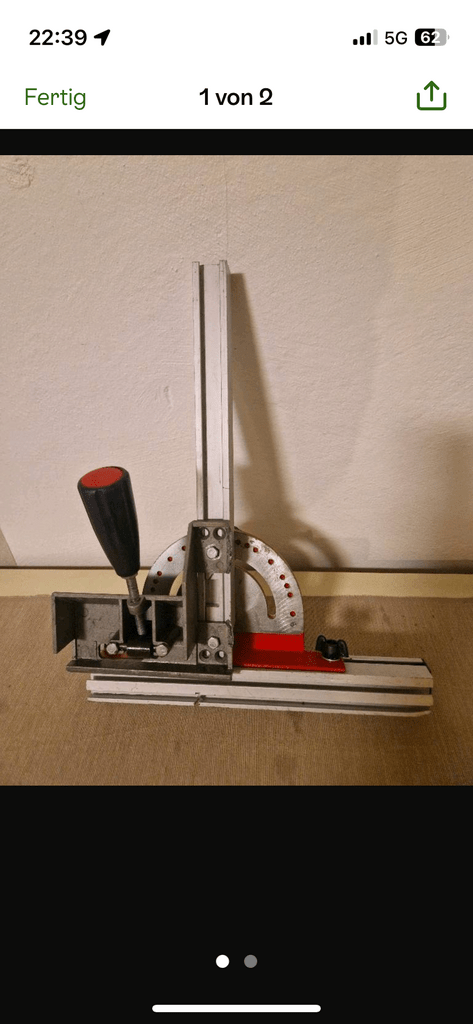

Que sont ces accessoires et à quoi servent t’ils

Vue la position de la manette de serrage, il semblerait que ce soit pour un équipement sur table type base Festool. Le système doit se placer sur un rail alu en bordure de table. Peut être un système polyvalent avec plateau interchangeable (scie, défonceuse, …)
Le guide semble bien court par contre ???

"Ces" accessoires ? Je n'en vois qu'un seul, même si constitué de plusieurs pièces.
C'est un guide d'angle, orientable, qui semble se monter sur la barre de guidage perpendiculaire d'une scie sur table... Reste à savoir laquelle.

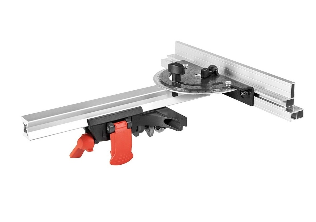

Ça m'a fait penser à ça, ce matin...
Un guide pour une scie sur table Mafell. Ou alors pour une scie avec un principe similaire, c'est-à-dire avec un bloc moteur/lame qui coulisse.
