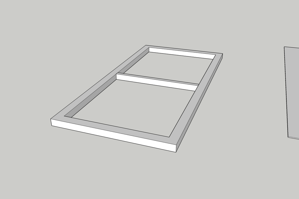

Je souhaite fabriquer un châssis destiné à être peint à l’huile. Habituellement, j’achète des toiles montées dans le commerce, mais pour ce projet, je voudrais changer de support (passer de la toile de lin à un panneau MDF) et travailler sur des dimensions non conventionnelles.
Je connais assez peu le travail du bois et je dispose de peu d’outils. J’aimerais donc obtenir quelques conseils, notamment sur les erreurs à éviter, et comprendre comment un amateur — ou un professionnel — procéderait de manière simple et efficace.
Dimensions du châssis : 170 × 82 cm
Support : panneau MDF de 3 mm
Quelle essence de boispour le châssis ?
Quel type d’assemblage pour le MDF (colle, clous, agrafes, ou combinaison) ?
Y a-t-il des points de vigilance particuliers ?

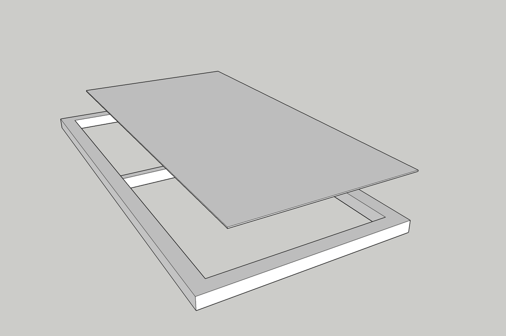

Le châssis doit-il être "beau" ?
Par exemple, est-ce que des vis apparentes sont acceptables ?
Pour la fixation du mdf, si il est pointé ou agrafé, est-ce que la couche de peinture par dessus sera suffisante pour ne pas voir les irrégularités de surface ?
Sinon prévoir de mastiquer les irrégularités avant de passer à la peinture.
Dernier point, si le mdf est collé sur toute la surface du châssis, ce dernier n'a pas besoin d'être extrêmement solide, car le mdf + la colle viendront créer un bloc costaud.

Un sapin de base peut tout à fait satisfaire le besoin de rigidité/résistance requis.
Attention tout de même à éviter la présence de noeuds et autres défauts.

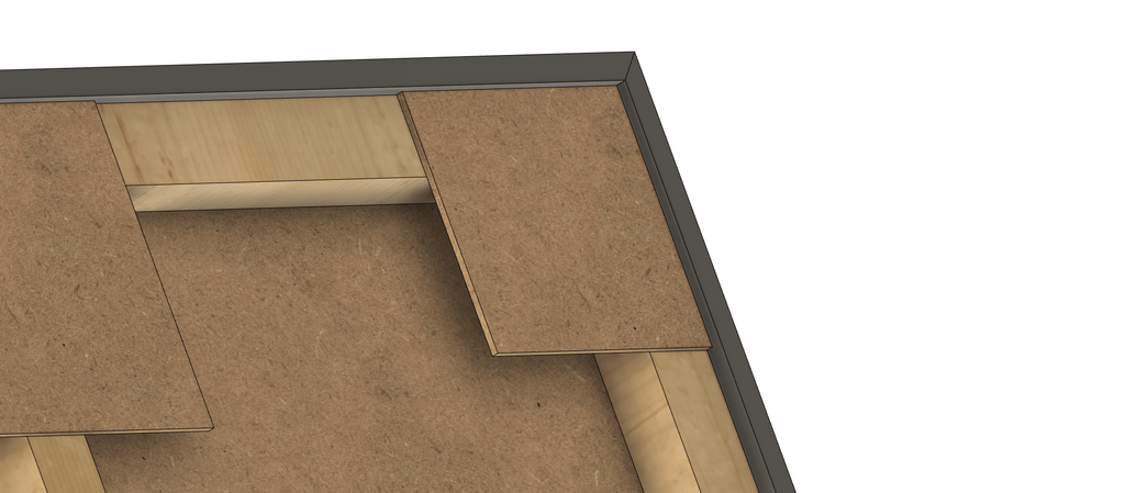

Si l'envers n'est pas destiné à être vu, ce qui est courant pour un tableau, un simple assemblage collé à plat joint, avec des équerres en mdf de 3mm collées (et agrafées ?) au verso, et la feuille de mdf juste collée à la colle vinylique et gentiment serrée avec des serre-joints et des tasseaux formant cales.
Le point important est la planéité, ce qui implique des surfaces et des coupes bien équerrées, une épaisseur régulière, et une table d'assemblage plane.
J'éviterais clous ou agrafes en parement, pour garder une surface unie, et pour gagner du temps...

Alors non, effectivement, l’envers n’est pas destiné à être vu. Cependant, il est assez primordial que l’ensemble reste propre et “pro” (pas de bricolage).
Mon gros souci, c’est la planéité : il ne faut surtout pas que ce soit gauche.

le cadre serait visible par le côté?
alors prévoir par après une latte avec des coupes d'onglet a 45
ca permet de ne pas se tracasser pour le chassis, le collage du mdf, les coulées de peinture sur le chassis, et quand tout est fini une latte pour cacher ca.
soit se rapprocher d'un boiseux, ou d'un fournisseur, pas sur que ca se trouve en GSB dans ces dimensions
