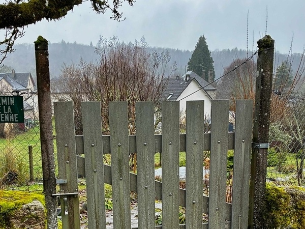

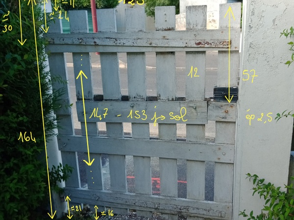

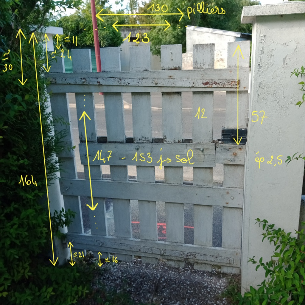

Voici mon vieux portillon :

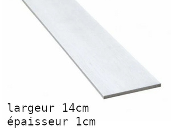

Et j'aimerais en construire un nouveau avec des lames composites de ce type :

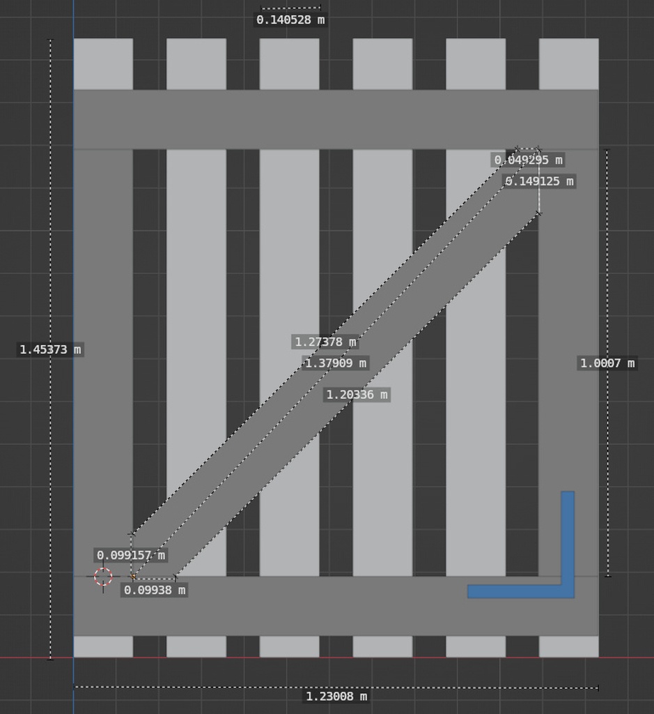

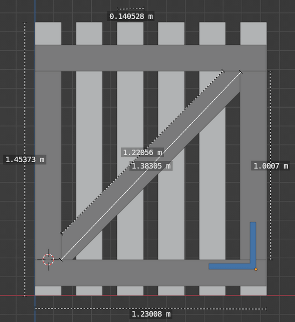

Et voici le modèle que je compte faire :
En prenant ce genre de lame, ça m'évitera de peindre dessus. Avec des plinthes deux fois moins épaisses que les précédentes planches, j'espère que ce portillon sera plus léger.
Est-ce une bonne idée ?
Comment fixer pour éviter les problèmes de dilatations ?

Malheureusement, je n'ai pas réussi à avoir les lames que je voulais.
Lors de la commande, j'ai appris que la livraison n'était pas à 60€ comme je le pensais mais commençait à partir de 300€…
J'ai donc opté pour des lames en alu 😅
Je ne sais pas encore si je ferai le Z en alu ou bois mais j'ai acheté suffisamment de lames.

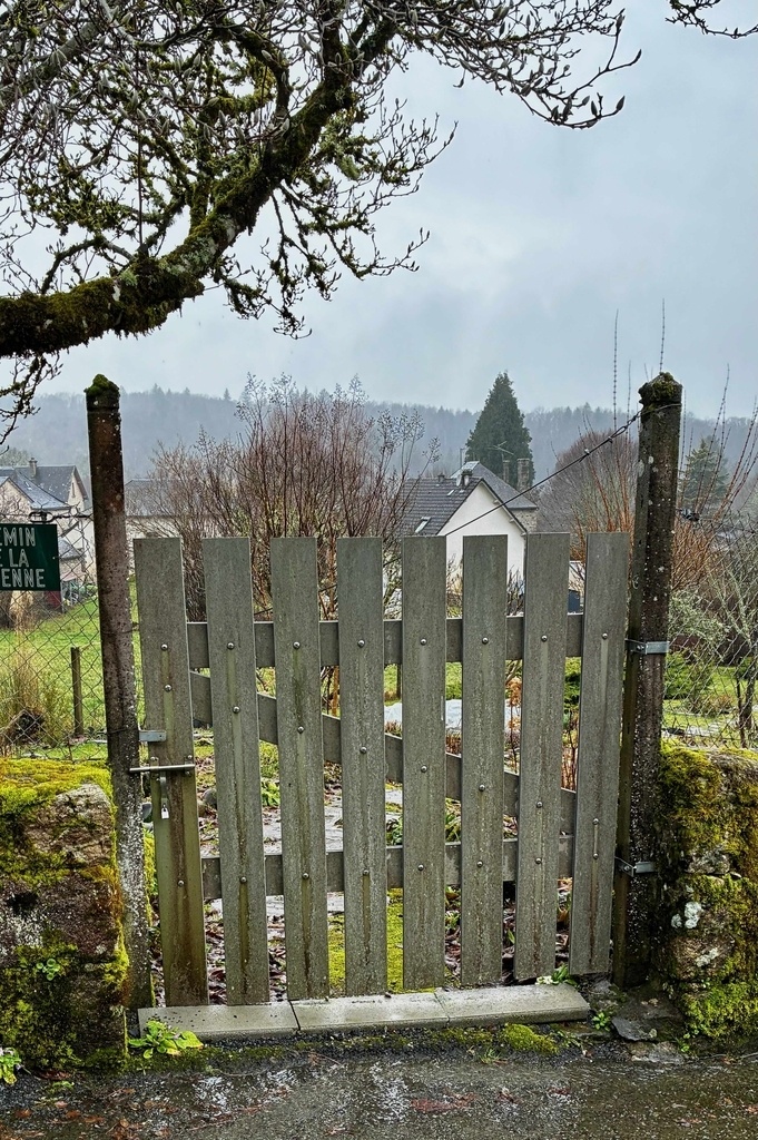

Voici celui que j'ai fait il y a une dizaine d'année entre deux poteaux béton.
Fabriqué avec des lames de terrasse creuses en composite et assemblées avec des boulons poeliers ordinaires. Il a pas trop mal vieilli.

Merci pour la photo.
Effectivement c'est pas mal !
Pas de problème d'affaissement ?
Avec des lames creuses, il n'y a pas eu de fissure lors du perçage ?
Avez-vous laissé le dessus creux ou avez-vous comblé ?
Roland19
j'avais pas trouvé de lames composites pleines et non pas de fissure au perçage. J'ai laissé le dessus creux car, comme il est assez haut, cela ne se voit pas (et c'est pas simple à combler proprement)
Le composite ne pourrit pas mais il se salit !
le portillon ne s'est pas affaissé mais en prévision j'ai conservé le câble qui soutenait le précédent.

Ton écharpe n'est pas sur le même axe que la diagonale qui est dessinée. C'est exprès ?
mly

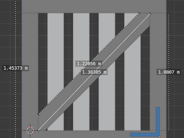

Non, c'est pas fait exprès. À la réflexion, peut-être que si 😅 Mon cadre n'est pas un carré parfait.
J'ai fait ma simulation sur blender.
L'écharpe a été dupliquée puis tourner à 45° puis mis au pif.
Les mesures au pointillé ont été ajoutées après, pour avoir une idée des coupes à faire.
Du coup, j'ai mieux mis l'écharpe, tout en gardant l'angle et j'ai refait les mesures.
Si c'est un choix qui te convient, afin de ne pas avoir à peindre, pour la durabilité, etc, alors, c'est une bonne idée.
Pour le cadre avec tes lames, tu peux prévoir l'assemblage au moyen de vis tête poêlier et écrous, pourquoi pas en inox.
Restera à résoudre le problème de l'assemblage de l'écharpe, à ses extrémités.
Et si cet assemblage est correct, aucun besoin d'une équerre supplémentaire, comme sur ton plan.

Tant mieux si l'idée ne parait pas saugrenue 😊
Pour l'équerre, c'est juste par sécurité.
Mes précédentes constructions finissent un peu bancales 😢
Mais elles étaient pas aussi bien préparées que ce projet.
Pour l'ancien portillon, c'est mon oncle qui l'avait fait.
Ça a tenu 20 ans puis on a fait avec pendant 10 ans. Mais là, ça tombe en morceau…
Pour le cadre, je pensais fixer avec des vis mises en diagonal, à l'aide d'un gabarit de perçage oblique (ou des tourillons). Mais je ne sais pas si les planches de 1cm sont assez épaisses pour ça.
Au pire, si ça dépasse, ça ira sur les lames verticales ou je prendrai des vis moins longues. Mais lors du perçage, y'a-t-il un risque de fendre mes plinthes ? À essayer sur les chutes…
Pour l'écharpe, je pensais aussi utiliser le gabarit de perçage oblique.
Ou alors, je fais mon cadre, puis je fixe les lames verticales dessus.
Puis je fixe mon écharpe sur les lames verticales.
J'avais vu cette solution sur un autre topic.
Si ça a l'air ok pour éviter l'affaissement, je m'inquiète pour la dilatation.
Pour les lames verticales, ça devrait aller avec vis de tête poêlier et écrous comme suggéré. Peut-être percer avec un diamètre légèrement plus grand.
Par contre, pour le cadre et l'écharpe, ça ne va pas gondoler ?
Pour des vis dans l'épaisseur de ce matériau (qui est un stratifié compact, je suppose) de 10mm d'épaisseur seulement, il faut oublier. Il s'agit de stratifié épais, qui va se délaminer au moindre vissage.
On pourrait aussi imaginer de pré-percer à un diamètre plus faible, mais le bon diamètre entre le risque de fente, et de la vis qui n'accroche pas suffisamment, sera un jeu d'équilibriste risqué.
Alors en plus, si tu veux visser en oblique...😧
Seule solution, simple en tous les cas, avec ce matériau, visser à travers au moyen de boulon de type poêlier (tête ronde)... Mais il faut en mettre à toutes les jonctions, et effectivement, ça peut faire beaucoup de vis visibles.
Pour la tenue de l'équerrage, si l'écharpe est bien ajustée (et DANS LE BON SENS... Erreur assez classique d'amateur), aucun besoin de rajouter une équerre métal.
Mais reste le problème de la fixation de cette écharpe, dans ses extrémités.
Une solution pourrait être d'usiner une languette, en bout d'écharpe, et une rainure arrêtée, dans les montants ou traverses.
Une autre, y faire un "Lamello", mais en alu, ou inox.
mly
Ok, j'abandonne le perçage en oblique.
Je pensais qu'une écharpe coupée en L aux extrémités n'avait pas besoin d'être fixée au bout, puisque c'est calé à la vertical et horizontal.
À moins que ce soit aussi pour la profondeur. Dans ce cas-là, je pourrais mettre une patte de fixation 😅
Je me vois mal usiner une languette et rainure.
Pour le sens de l'écharpe, impossible de se tromper avec cette courte vidéo (très utile pour les novices comme moi ) :
youtube.com/sh...rts/x8nWVNmviio
Boulonner le tout… C'est peut-être ce que je vais finir par faire 🤔
Je me demande du coup s'il ne suffit pas juste de faire un Z, avec une encoche sur les traverses plutôt qu'un cadre…
mly
Fixer, en faisant un assemblage en extrémité permet d'éviter les désafleurs, mais aussi et en conséquence, de réduire un peu la tendance à gauchir (ou vriller) que pourrait avoir un portillon si fin.
Effectivement, éliminer les 2 montants latéraux peut permettre d'y fixer directement l'écharpe, par boulonnage, comme tout le reste. Et ça résoudrait le tout.
