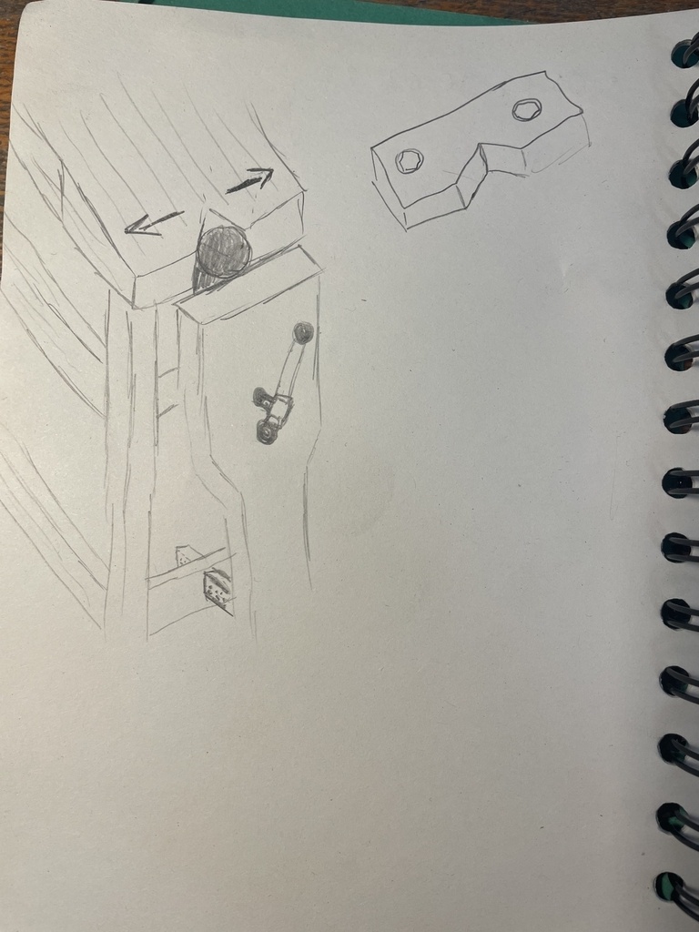

Je suis en train de réfléchir à la conception de mon premier établi qui sera un établi de sculpteur. Je voudrais une presse qui me permette de maintenir en place des pièces de toutes formes pour les travailler, mais aussi pouvoir maintenir des pièces droites pour quelques menus travaux de menuiserie.

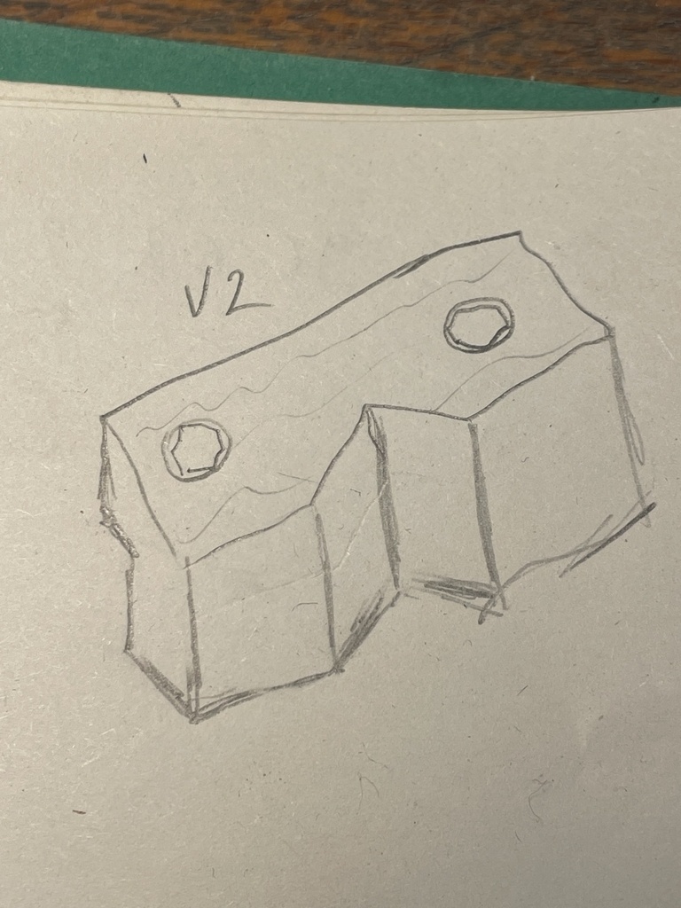

J'avais déjà vu quelque part un établi avec une encoche en "V" pour pouvoir avoir un serrage en trois points de contact et c'est ce que j'envisage de faire. Je n'ai pas encore très bien réfléchi à la conception du plateau pour lequel je me demandais si la pression de serrage (représentée par les flèches sur le dessin) ne risquaient pas de "fendre le plateau" à l'usage.
Est-ce que ça peut être intéressant sur un plateau sans encoche de boulonner sur le dessus une partie complémentaire avec l'encoche en "V" (comme dessinée) avec le fil du bois dans le bon sens, en sachant que ça voudrait dire que la presse mobile ne sera pas à la hauteur du plateau d'origine. Il faudra qu'elle soit plus haute. Encore autre possibilité : Partie complémentaire qui viendrait "allonger" le plateau (et donc réduire la capacité de serrage de la vis) avec le dessin "V2".
Ce sera un peu de la récup, mais j'avais envie qu'il soit lourd et solide alors je pensais à du hêtre. Des sections de 80 pour le piètement. Pour le plateau peut être un peu moins, genre 40mm d'épaisseur (pour pouvoir faire des trous pour des valets ou accessoires, une bande vide pour un serre joint), 60cm de longueur pour 40cm de largeur (la partie avec la presse).
Je ne compte pas faire la presse sur un pied comme il est habituel de le voir mais entre deux pieds pour pouvoir faire presque le tour de la pièce que je sculpte, ça voudrait dire la vis de la presse sur une traverse, est-ce que ça sera suffisamment solide ?

Ok ! Je ne connaissais pas ce type d'etabli. Mais du coup sur ton dessin en effet le risque c'est que le serrage d'une pièce vienne fendre le plateau.
Sur la photo que tu as postée en commentaire on ne voit pas bien, mais j'ai l'impression que la presse est une pièce fixée sur l'établi. Peut-être que ça résoudrait quelques problèmes pour toi de concevoir la presse et l'établi séparément, et à assembler ensuite ?

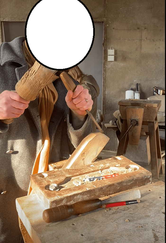

J'avais pris des cours avec un établi du genre que je décris et il me convenait plutôt bien. La différence est que le plateau était carré (40x40 cm environs) et les pieds en arêtier (que je ne saurais pas faire). J'ai retrouvé une vieille photo
OK... mais alors, pourquoi ne pas t'inspirer de celui que tu as sur cette image (au premier plan), tout simplement ?
Sinon, autre réflexion : sur beaucoup d'établis de menuisier classiques, il y a une traverse, à chaque extrémité du plateau.
Nathan21 Si tu as ta propre idée bien arrêtée, tant mieux, fais le comme tu veux (mais dans ce cas, faut pas demander des conseils...).
