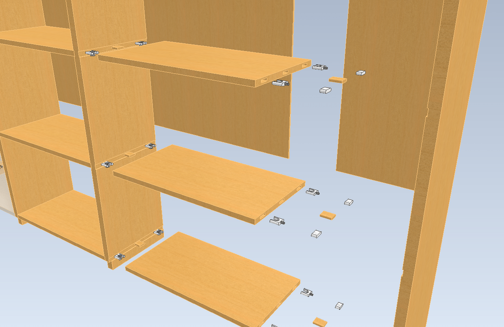

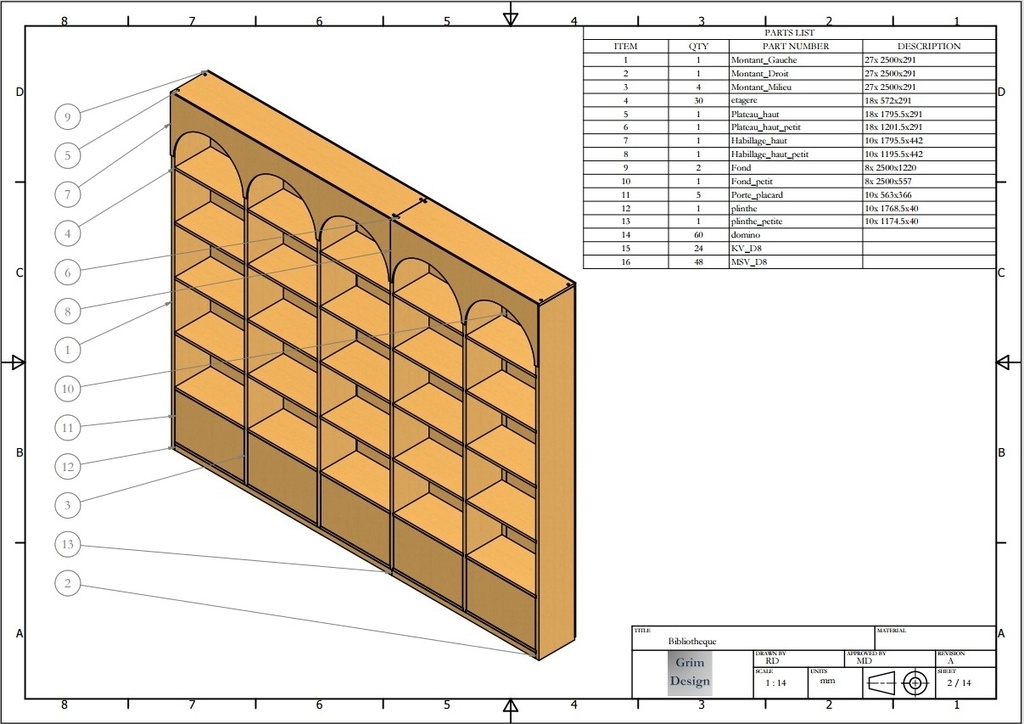

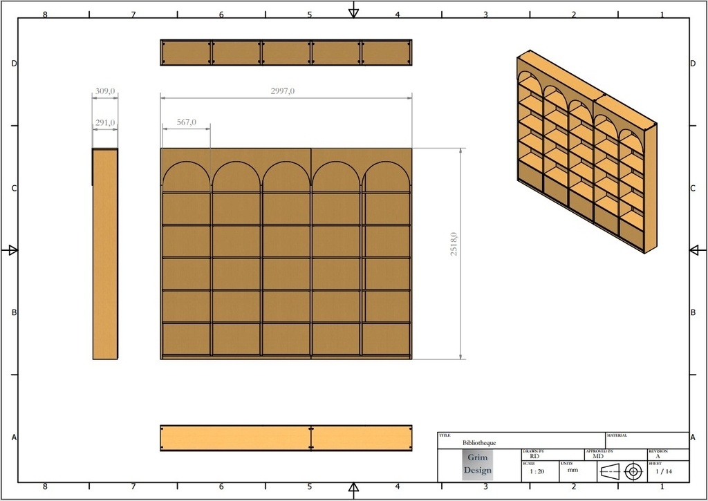

Je réflechi à la conception d'une bibliothèque en 5 colonnes pour occuper 3 mètres de large, avec une contrainte à 2,6 mètre de haut.
Je suis parti dans l'idée de la faire en CP. Les montants en ép. 27 mm et les étagères ép.18 mm. Ce sont les dimensions standards de panneaux 2500x1220 qui "conditionnent" mon design.

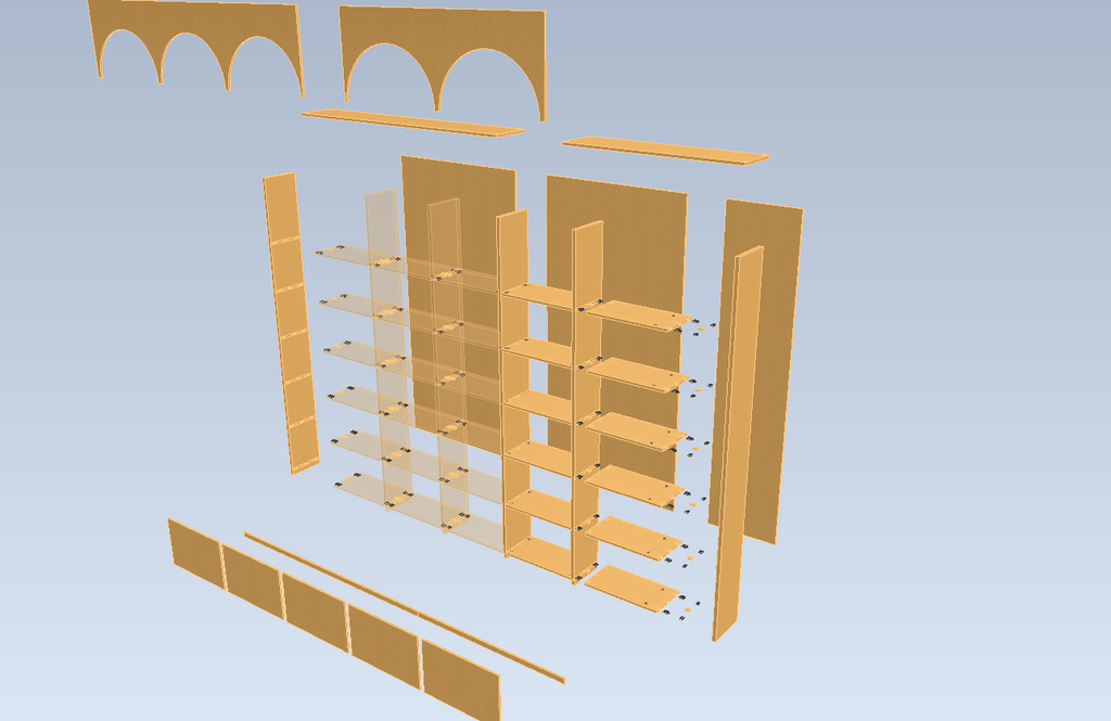

Vu la taille de cette biblio je veux éviter le contreventement avec un fond (vissé ou clouté). Donc il faudra non pas un fond mais des fonds.
--> Comment vous agenceriez les fonds pour concilier résistance mécanique et ésthétique ?
Sur le design actuel, la jointure entre 2 fonds se voit.
Pour information je prévois l'assemblage avec dominos kv-sys. Les étagères reposeront sur 2.5 mm de feuillure dans chacun des montants.
Merci beaucoup à celles et ceux qui pourront m'éclairer !

Ça va dépendre un peu de comment tu prévois ta pose, si tu as la possibilité de monter en vissant tes fonds par le dos et faire glisser en position après je ferais des fonds de manière classique (en applique là où c'est pas vu, en feuillure sur les extérieurs vus) sur toute la hauteur, simplement placer les joints derrière un montant, avec 27mm d'épaisseur tu as largement de quoi visser 2 panneaux bords à bords.
Ou alors j'ai peut être pas compris une des contraintes.🤔
Tout à fait !
La pose est aussi à prendre en compte, avec un ensemble de cette dimension !
Je m'étonnais d'ailleur de ne pas voir cet aspect évoqué, pour lancer la réflexion sur la façon de fabriquer.

Je vais opter pour 3 panneaux de fond, bord à bord sur les épaisseurs des montants verticaux.
L'assemblage se fera dans la pièce qui accueillera la bibliothèque, à 2 ou 3 personnes.
