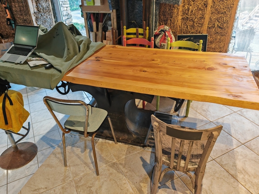

J'aimerais avoir quelques conseils pour effectuer un collage de 2 plateaux de bois massif. Je suis parti sur de l'hêtre car j'ai une bonne affaire à côté de chez moi (200€ le plateau en 350x70 en 50mm d'épaisseur).
Le bois a selon le vendeur un peu plus d'1 an d'abattage, et 9 mois de sciage.
J'en prendrai donc 2 plateaux. Que je couperai au milieu pour avoir un bord droit afin d'effectuer le collage.
L'objectif est d'avoir une table finie d'environ 2,7m x 1,3m en 50 mm d'épaisseur (je garderai le morceau restant pour faire mon îlot de cuisine).
J'ai déjà un pied de table plein qui fait environ 2m x 0,7m (donc pas tellement de force au milieu puisqu'une grande partie du plateau repose sur le pied)
J'ai 2 questions principales :
1-Pour le collage des plateaux, est-ce qu'il y a besoin de percer les tranches de chaque plateau pour y mettre des chevilles en bois?
2-Je vais faire mes propres serre joint dormant avec des têtes achetées sur le site ftfi à 15€ chacune. Sur un plateau de bois non déligné, est-ce que cela pose problème lors du serrage avec le serre joint pour le collage ?
Ensuite je prends tout conseil bienvenu, je ne suis qu'un bricoleur qui rénove sa maison.

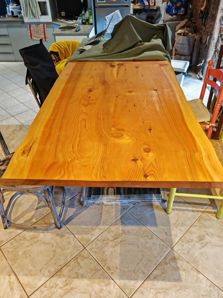

Les photos ci-dessous avec mon pied de table (degauchisseuse de 1918) et 1 plateau en cèdre pas assez large que j'avais fait faire par un menuisier (2,4m x 1m à peine, j'avais demandé au moins 1,1m de large mais il m'a fait un peu moins, et en plus je n'ai pas pensé à la largeur de mon pied, d'où le fait que j'en refasse un avec 30cm en plus)
Et la dernière photo, le plan que j'ai trouvé avec les plateaux en hêtre.
Merci beaucoup.
