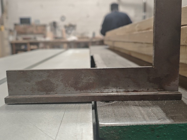

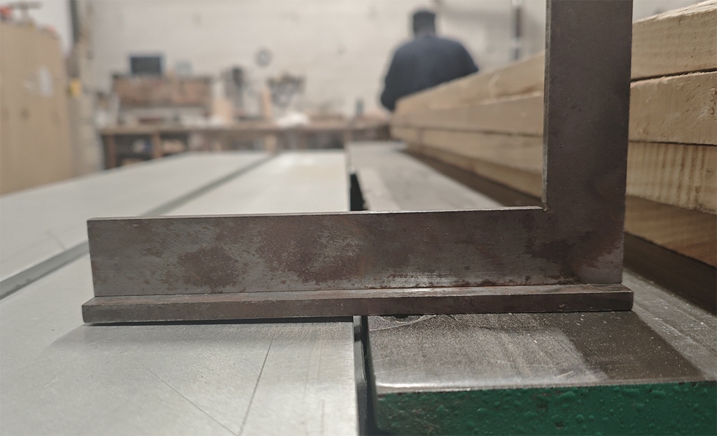

nous sommes depuis peu possesseurs d'un combiné Lurem 310 RLX et le chariot de la scie à format n'est pas au même niveau que la table de sortie dégau : le chariot est plus bas avec un delta de 1.0 à 2.0mm.
Parmi vous y aurait-il quelqu'un susceptible de nous expliquer les étapes à suivre pour régler ce problème? J'ajoute que ce dysfonctionnement engendre un jeu latéral aux deux extrémités du chariot, ce qui empêche de faire des découpes précises.

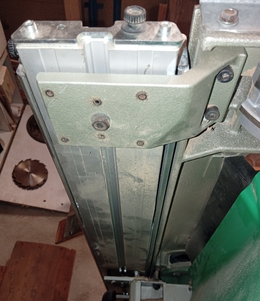

S'il s'agit d'un rail comme celui ci il faut le remonter par les 4 vis.
