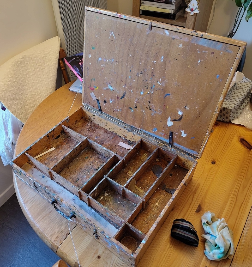

J'ai hérité de la boite à peinture de mon grand-père.
M'étant moi-même mis à la peinture et au dessin, j'aimerais utiliser cette boite autant pour sa valeur symbolique que pratique.

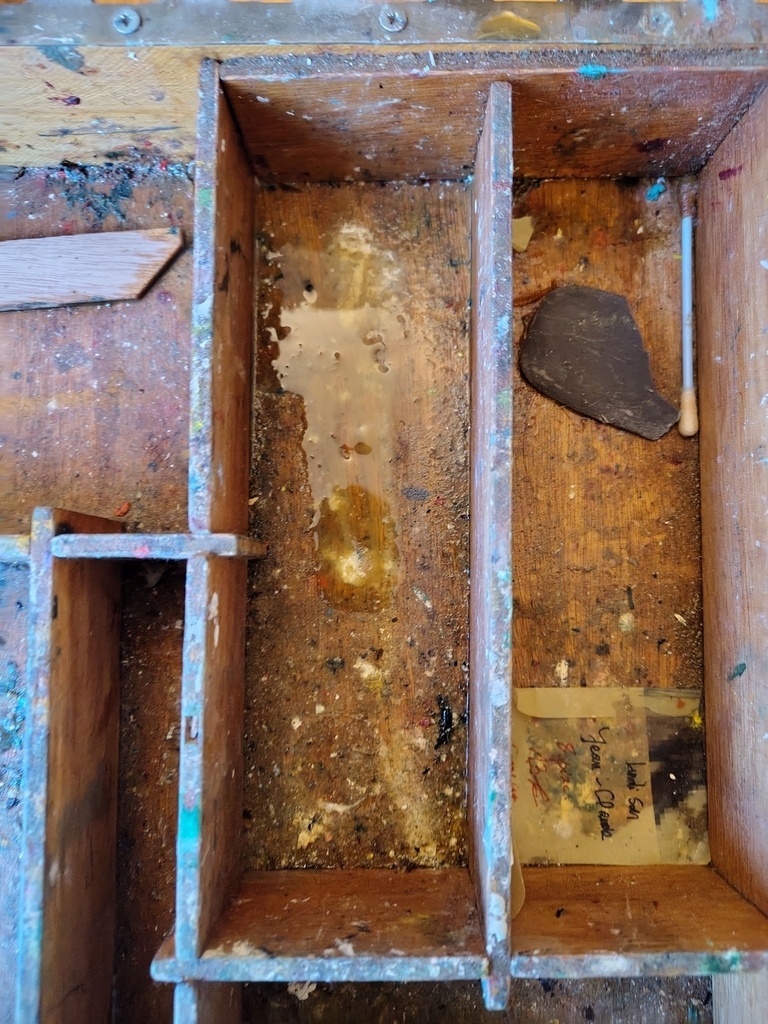

Cependant, après des années d'inutilisation, les bouchons plastiques des bouteilles de vernies et de white-spirit qu'elle contenait se sont usés et le contenu s'est déversé dedans.
Cela crée une espèce de résidu encore un peu visqueux, mais qui maintient au fond le quadrillage de rangement. Et il sent très fort...
Autant les marques de pinceaux et de peinture ne me dérange pas, je trouve que cela marque bien le passage de son ancien propriétaire autant, j'aimerais nettoyer cette boite de ce résidu...
J'ai bien conscience que l'un ne pourra pas aller forcément sans l'autre.
Quels conseils pourriez-vous me donner ?
Je n'ai pas de matériel, mais un gros magasin de bricolage pas loin :)
Très cordialement !
Sans enlever les cloisons, tu peux quand même essayer d'enlever le vernis avec une spatule, un grattoir et un couteau. Avec un peu de patience, on peut y arriver
Je serai plutôt de cet avis. Le démontage risque d'abîmer l'intérieur et le ponçage enlèvera tout le caractère de la boîte.
Je tenterai par petites touche les dissolvant / diluants habituels (acétone White sourit, alcool) la ou gratter ne suffirait pas.
Malijaï
Aussi de la chaleur. Ça ramollira les restes et ça aidera à faire disparaître l'odeur. Évidemment faire ça dehors.

ColasSF N'importe quel couteau normal qui coupe... N'importe quel instrument un peu tranchant, qui permet d'aller dans les coins... pour gratter, gratter, gratter... Il n'y a rien de magique la dedans...

Pour la chaleur essayez un sèche cheveux, ça devrait ramollir et gratter avec une spatule. Mon père nettoyait sa palette à la flamme... Mais pour la boite ça ne peut pas fonctionner ;)

Il faudrait identifier le type de peinture utilisée pour nettoyer avec le diluant approprié. Si peinture à l'huile, le diluant est l'essence de térébenthine, je vous apprends rien. Diluant approprié pour ramollir les couches, grattage au racloir couteau à peindre ou spatule.

j’essaierais la laine d’acier 000 avec acétone ou white spirite. 🐺

Cette boite n'est pas très ancienne le mieux serait de pouvoir démonter le quadrillage mais cela n'est peut être pas facile. Si les taches de peintures ne vous gênent pas un simple nettoyage à l'eau chaude suffit avec un dégraissant et un petit pad. Vous aller garder la patine; ne poncez pas (le ponçage en restauration dans la plupart des cas est à éviter car vous perdez la patine et l'identité des choses ) Simplement un simple égrenage car l'eau va faire remonter les pores ( bien qui semble y avoir pas de cp).

l'eau ou autre liquide fait remonter les pores c'est dire rend le bois un peu rugueux l'égrener c'est passer un coup de papier de verre très fin pour le rendre lisse. Un pad c'est une petite éponge avec un coté un peu abrasif l'idée est de faire un léger ponçage à l'eau sans attaquer le bois. Tout grattage ou ponçage conduira à enlever la patine.
Entendons nous bien le but est de nettoyer pas d'enlever les taches de peinture on garde l'histoire de la boite.

Je pense que je démonterais le quadrillage sans trop l'abîmer pour plus d'accès , est il cloué ou collé ?, apparemment les planchettes sont rainurés et encastré et à l'aide d'un grattoir racler les résidus. Vous pouvez éventuellement poncer mais tout dépend de ce que vous voulez conserver.

Les planchettes sont normalement mobiles,mais elles se sont collées avec le verni qui à coulé.
