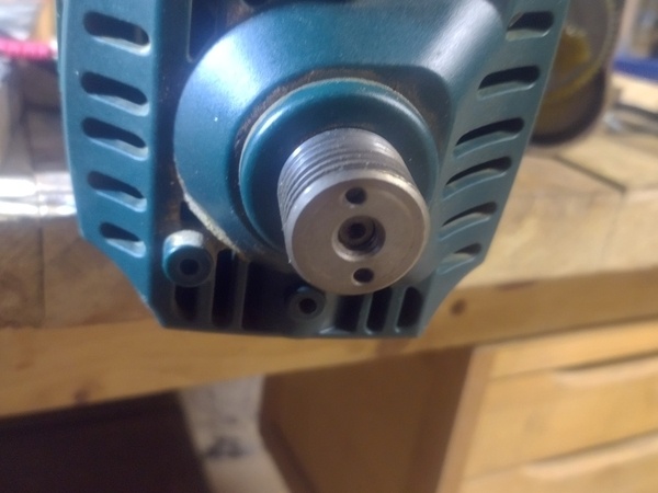

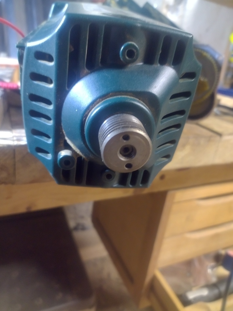

Comment retirer la poulie sur l'arbre du rotor ? Celle qui est à l'extrémité droit et entraine la courroie. Il y a deux ergots pour y mettre une clé mais comment bloquer la rotation pour desserrer ? Aussi dans quel sens desserrer ? Normal ou inversé ?
Je souhaite vérifier l'état de l'induit. Vaste programme.
pour reprendre la réponse de dBPs, les deux trous périphériques sur la poulie sont destinés à une clé à ergots pour immobiliser la poulie avant desserrage de la vis centrale

Rikabreizh
Merci pour la technique du sens de rotation.
Par contre pour bloquer le rotor c'est compliqué, voici l'endroit où je démonte la transmission du moteur sur la photo. Seulement le petit engrenage qui tourne au milieu pour bloquer.
D'un côté la poulie, de l'autre ce bloc métallique et le carter plastique coincé au milieu.

Rikabreizh
Aucune prise au centre, c'est complètement circulaire.
